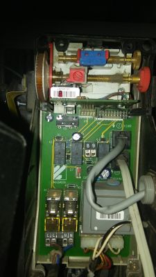

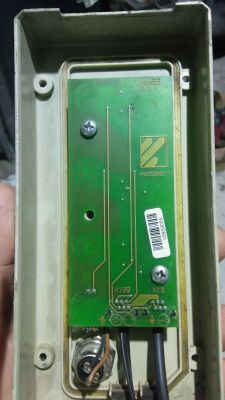

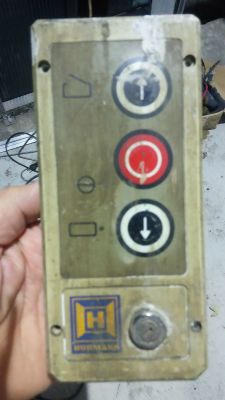

    Witam. Mam problem z sterowaniem bramą Hormann. Od początku zdobyłem resztki silnika i sterowania bramą WA 100 tylko że były poucinane kable sterujące. Pokombinowałem połączyłem na krótko zmostkowałem dwa kable i zadziałało ale 1 działa prawidłowo 2 tylko góra dół nie działa STOP. Jeśli jest ktoś kto może pomóc to proszę o rade bo zaczyna się to już uciążliwe.Dziękuje za rade. BRAK STEROWANIA BRAMĄ WA100 HORMANN BRAK STEROWANIA BRAMĄ WA100 HORMANN BRAK STEROWANIA BRAMĄ WA100 HORMANN BRAK STEROWANIA BRAMĄ WA100 HORMANN
  • Poziom 26  
    Te przyciski to prawdopodobnie klawiatura membranowa.
    Musisz sprawdzić, czy po wciśnięciu przycisku stop jest w niej przejście.

    Może ktoś posiada schemat połączeń i możliwość ominięcia wyłącznika awaryjnego drzwi.
