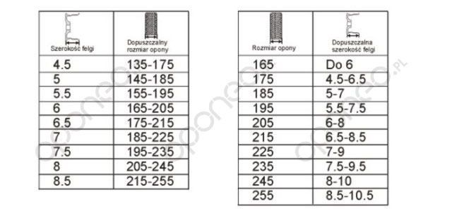

    Witam, niestety czeka mnie zakup dwóch felg pomyślałem sobie aby wziąć 5,5J x 14 ET37 takie jak fabryczne(?). Aktualnie mam felgi 7J x 15 ET32 z oponami 195/50 R15, ale strzała nie warte są za ten cudowny niski profil i super jazdę po śniegach.
    Myślałem aby do nowych felg założyć jedne z tych opon.
    Zakres (+/- 2%): 571,44 mm - 594,76 mm
    ŚREDNICA KOŁA CAŁEGO - WYSOKOŚĆ PROFILU
    Oryginalna(podstawowa): 583,1 mm - 113,75 mm
    Aktualna 195/50 R15: 576 mm - 97,5 mm
    195/60 R14: 589,6 mm - 117 mm
    195/65 R14: 609,1 mm - 126,75 mm
    185/65 R14: 577,6 - 111 mm
    185/65 R14: 596,1 mm - 120,25 mm
    185/70 R14: 614,6 mm - 129,5 mm
    175/65 R14: 583,1 mm - 113,75 mm
    175/70 R14: 600,6 mm - 122,5 mm
    175/75 R14: 618,1 mm - 131,25 mm
    175/80 R14: 635,6 mm - 140 mm
    To ja robiłem sobie takie obliczenia gdzie czysto fizycznie i teoretycznie pierwsza liczba to średnica całej opony, a druga liczba to wysokość dwustronna opony.
    Pytanie moje jest takie, bo niestety na jakiś porównywarkach gdzie wyszukuję opony do felg to nawet w zalecanych oponach nie ma oryginalnego rozmiaru opony, po za tym inne opony jakie zakładali do auta tego też nie za bardzo się mieszczą w ich wyliczeniach. Pytanie jest takie, czy te powyższe(to nie wszystkie jakie są w opcji do wyboru) opony mają szanse wejść na 5,5Jx14(szukam 6 lub 6,5 ale ciężko)?
    U wulkanizatorów byłem, ale co każdy inaczej gada ;)
    Jeszcze takie pytanie z ciekawości, większe ET niż zalecane może stanowić problem? Bo mam na oku felgi z 6J x 14 ET43, ale nie chce mieć problemu że potem nie wejdzie czy coś...

    A racja, zapomniałem profilu opony pomnożyć potem razy dwa dodając go do średnicy felgi. Poprawiłem wszystkie dane, ale i tak nic to nie zmieniło...
    Tak czy tak w stronie co mi pierwszej podałeś tak przykładowo te opony które mam teraz 195/50 R15 nie ma ich w ogóle, ale też pokazuje takich jakich nie powinno być, natomiast z drugiej strony lepsze rzuca światło na wszystko i teraz pytanie, czemu do rozmiarówki opony zmieników tyle pasuje, ale pod auto to już nie pasuje? Czym to idzie?
    Tak czy tak dane poprawiłem znów jeszcze raz, według tego poniżej obrazka na felgę 5.5 i 6 195 spokojnie mi wejdzie. Teraz pytanie skąd rozbieżności u wulkanizatorów takie?
  • #6 17682434
    alfred47
    Nie wiem czy wiesz każdy samochód jest homologowany na określonych ściśle rozmiarach opon
    Wiąże się to z wskazaniami licznika prędkości i przebiegu Przełożenia skrzyni i mechanizmu różnicowego są obliczane do poszczególnych rozmiarów opon. I tutaj mocno bym przeliczał obwód zewnętrzy poszczególnej opony. Bo mogą być problemy z ABS ponieważ liczy on obroty koła i działa po przekroczeniu 5/km na godzinę. Podaj rocznik tego samochodu wg normy powinno być tak:
    4x14 105/70R14 84M
    5,5X14 175/65R14 82H/T
    5,5x14 185/60R14 82H
    6X14 175/65R14 82H
    6X14 185/60R14 82H

  • #9 17682471
    XDulsonX
    Poziom 5  
    Czyli czekaj, to jakbym to miał wszystko zrozumieć to jest tak. Producent zalecił oryginalny opony A, do tego dorzucał jeszcze B, C, D, E, oraz możliwość zamienników F, G, H, I. Te wszystkie produkty są homologowane tzw. producent je autoryzował i powiedział, że do tego auta mogą śmigać. Ja ja chce kupić inne opony J, K, L, M... i rozmiar dopuszczalny opon jest w tolerancji procentowej i nawet mniejszej niż nie jedna inna opona dopuszczona przez producenta to "działać" poprawnie będzie, ale producent ich nie dopuścił do użytku bo nie. Tak mam to zrozumieć +/-?
  • #10 17682851
    alfred47
    Jeżeli będzie to wszystko w ramach tych wymiarów to można stosować. Nie wolno natomiast wychodzić poza rozmiar określony w homologacji i który w znacznym stopniu będzie zmieniał parametry trakcyjne opon i samochodu. Już miałem taki przypadek w czasie pracy że spowodowanie wypadku było przez używanie niewłaściwych opon które nie były dopuszczone przez producenta do tego pojazdu. I przypisano całą winę temu użytkownikowi
    dodam jeszcze ze musisz sprawdzić czy konstrukcja zawieszenia nie będzie kolidowała z tymi oponami.
