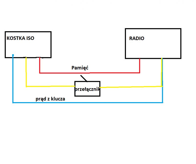

    Witam, zakupiłem sobie radio Joying i podłączyłem je tak jak stare, czyli nic nie zmieniając ponieważ radio startowało z przycisku i mi to pasowało.
    Na następny dzień samochód ledwo odpalił więc musiało być coś na rzeczy. Sprawdziłem pobór prądu na akumulatorze i wyszło ponad 1.20mA czyli za dużo, więc postanowiłem podłączyć tak jak trzeba. Nie wiem czemu ale od kostki ISO wychodzą dwa stałe napięcia 12V i jeden niebieski 12V który działa z kluczyka. Po poprawnym podłączeniu, radio działa tylko z kluczyka i zachowuje pamięć ale niestety brakuje mi działania radia na postoju . Dlatego wymyśliłem najprostszy sposób podłączenia, żeby nie zabierał prądu a będę mógł słuchać radia na postoju. Tylko pytanie czy nie zjara się coś ? Chce kiedy samochód jest na postoju załączę przełącznik i radio dostanie prąd do kabla z klucza. Czy to ma sens i nie poleci samochód w luft ?

    Trochę chaotycznie opisałeś temat. W ISO masz mieć wg. standardu
    czerwony - plus po stacyjce
    żółty - stały plus - do podtrzymania pamięci w radiu
    czarny - masa
    niebieski - to plus po włączeniu radia np. sterowanie anteną lub wzmacniaczem
    Tyle na temat ISO jeśli masz inaczej to masz coś zmienione
    A co do radia to nie wiem jakie wychodzą z niego przewody ale aby coś zagrało to musisz podłączyć masę, plus stały do podtrzymania pamięci oraz zasilanie po stacyjce które jak wyłączysz stacyjkę to wyłączy radio i nie będzie pobierać prądu
    pierwsza lepsza stronka z googla --> http://www.audiobas.pl/opis_kostki_iso.html

    No właśnie mam na czerwonym i żółtym stałe napięcie tak jak pisze na stronie którą podałeś, a niebieski podłączyłem do radia jako właśnie załączenie przez stacyjkę radia. I jest to ok ponieważ nie pobiera prądu dużo ale chce też słychać muzyki bez przekręcenia kluczyka i o to mi tylko chodzi ;D . Nie jestem elektrykiem dlatego na logike zrobiłem taki schemat najprostszy i ciekaw jestem czy to zadziała i czy nie spali to np. stacyjki
    wg mnie to jest złe podłączenie ale jeśli sprawdziłeś i na przewodach masz poprawne wartości i nie robi nic zwarcia to układ będzie działał
    ale jak ja bym dostał takie auto do roboty to pierwsze bym doprowadził instalacje do standardu ISO ale to moje zboczenie zawodowe tylko
