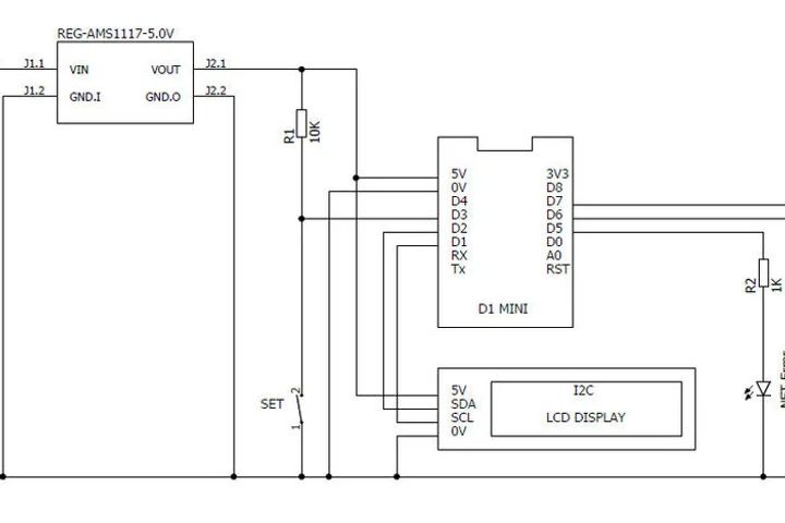

Krok 1: Schemat urządzenia
Aby połączyć się z siecią lokalną, system korzysta z połączenia bezprzewodowego (Wi-Fi) z poziomu modułu Wemos D1 mini. D1 Mini pinga urządzenia IoT w naszej sieci w konfigurowalny sposób. Sam system jest niezwykle prosty i składa się a następujących elementów:
* Moduł Wemos D1 mini lub ekwiwalent,
* Wyświetlacz LCD 16x2,
* Moduł sterowania wyświetlaczem LCD na I²C,
* Trzy diody LED,
* Cztery oporniki,
* Przycisk.
Układ złożyć można na fragmencie płytki uniwersalnej. Schemat połączeń w układzie pokazano na rysunkach powyżej. Diody LED w systemie informują o statusie sieci:
* Pierwsza czerwona dioda LED informuje o statusie połączenia z Internetem,
* Druga czerwona dioda LED informuje o utracie połączenia z jednym z urządzeń IoT w sieci,
* Zielona dioda LED informuje o poprawności działania samego monitora - kontrola najwyższą formą zaufania.

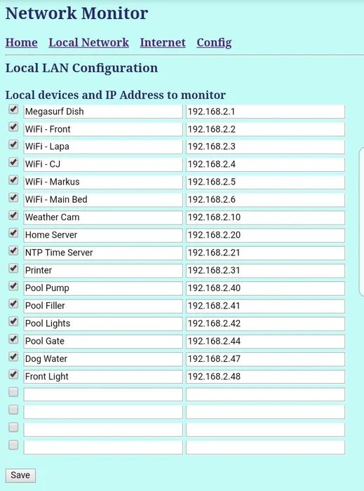

Krok 4: Konfigurowanie lokalnych urządzeń, które mają być monitorowane
Teraz możemy skonfigurować jakie urządzenia w sieci lokalnej wymagają monitorowania. Wykorzystując przeglądarkę internetową wchodzimy na adres IP monitora, by wejść na stronę konfiguracyjną. W pierwszej kolejności wchodzimy do zakładki „Local Network”.
Do każdego urządzenia przyporządkować należy krótką nazwę oraz jego numer IP. Wszystkim urządzeniom można niezależnie włączać i wyłączać monitorowanie w dowolnym momencie. Po ustawieniu wszystkich parametrów klikamy na przycisk „save”, a wprowadzone ustawienia zostaną zapisane w urządzeniu.
W momencie, gdy którekolwiek z urządzeń przestanie odpowiadać, na monitorze zapali się czerwona dioda „LAN Fault”. Na wyświetlaczu LCD przewijać będą się nazwy każdego urządzenia, którego monitor nie może odnaleźć (przez 2 sekundy jedna nazwa). Status urządzeń sprawdzać można także poprzez interfejs sieciowy.
