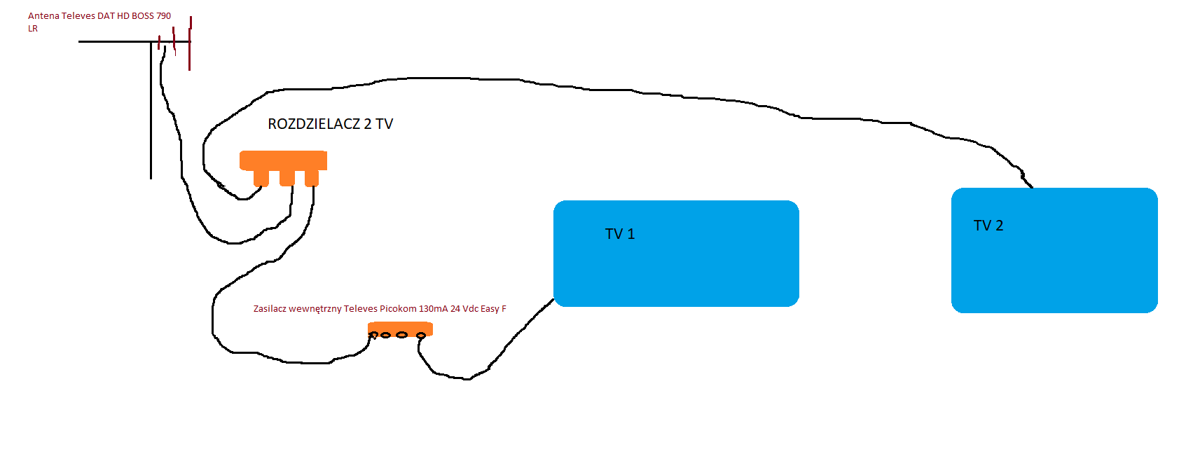

    Witam serdecznie.Chciałbym się poradzić,wprawdzie prosić o poradę z następującym problem.Mianowicie planuję u przyszłych teściów wymianę anteny DVB-T na:Antena Televes DAT HD BOSS 790 LR która potrzebuje do zestawu: Zasilacz wewnętrzny Televes Picokom 130mA 24 Vdc Easy F. Niestety lub dobrze,nie wiem ten zasilacz ma w sobie rozdzielacz,który chciałbym zostawić przy telewizorze na parterze,a z kórego nie chciałbym wyprowadzać drugiego kabla do rozdzielacza który został usadowiony w puszcze na balkonie. Czy istnieje możliwość na kablu który powinien iść bezpośrednio z anteny do wzmacniacza zastosować rozdzielacz ?
    Zasilacz wewnętrzny Televes Picokom 130mA 24 Vdc Easy F a Antena Televes DAT HD
    pytam ponieważ u siebie w domu nie zapytałem tutaj ludzi którzy mają pojęcie w tych tematach i zrobiłem tak:
    a chcę zrobić u przyszłych teściów jak na obrazku 1.

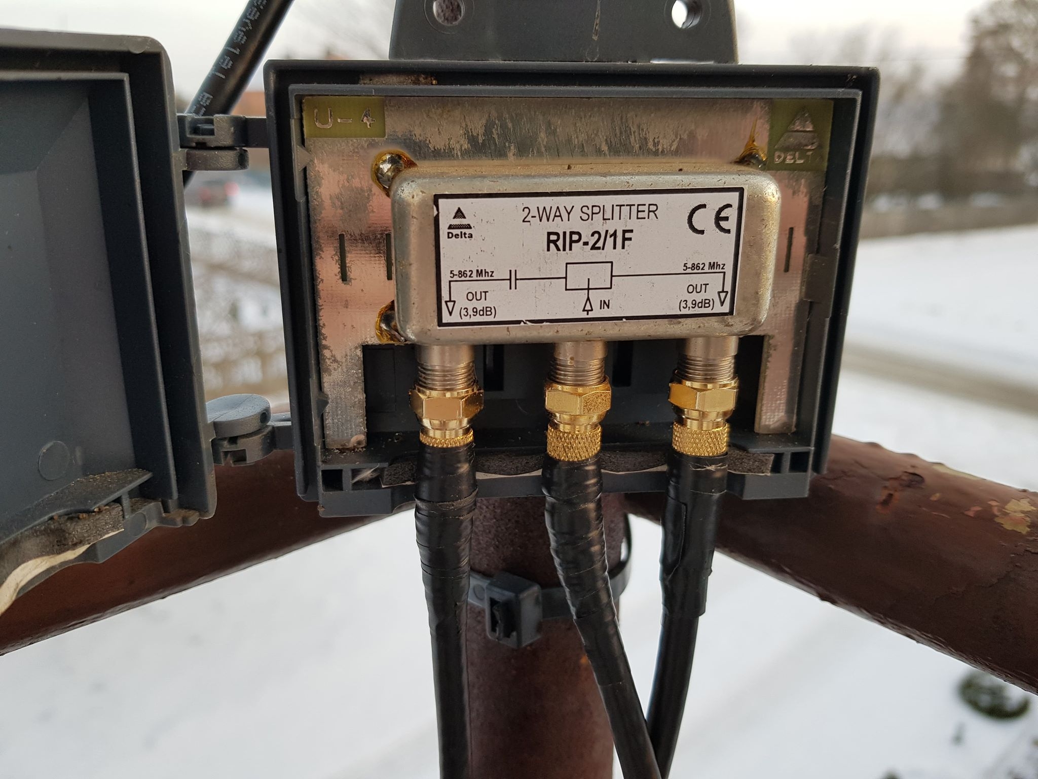

    Najpierw pokaż zdjęcie tego rozgałęźnika jak będziesz u przyszłych teściów.

    Czy antena posiada w puszce wzmacniacz? Jeżeli tak, to zasilanie do niego przechodzi tylko przez PRAWE wyjście tego rozgałęźnika.
  • #11 17693354
    kusik20
    Poziom 7  
    Tak,posiada wzmacniacz.Tak też podłączyłem, aby zasilanie dochodziło do wzmacniacza,lecz cały problem leży w tym że TV 1 przy którym jest zasilacz odbiera wszystkie kanały,lecz TV 2 już nie odbiera wszystkich kanałów.

    Sprawdź dokładnie jakość osadzenia wszystkich złącz na problematycznym kablu. Jeżeli nie pomoże, to ...
    1. Zamień kable na rozgałęźniku i zamontuj zasilacz przy drugim odbiorniku.
    2. Zamień miejscami odbiorniki.
    3. Sprawdź odbiór na każdym odbiorniku/kablu z pominięciem rozgałęźnika
    Te próby powinny dać jakąś odpowiedź, gdzie szukać przyczyny.
    Odbiorniki zawsze skanuj ręcznie na kanałach, na których nadaje Wręczyca.
    Teoretycznie w tej lokalizacji powinien być bezproblemowy odbiór mux 1-3 na antenie pasywnej. No, ale nie wiemy jaka to antena.
