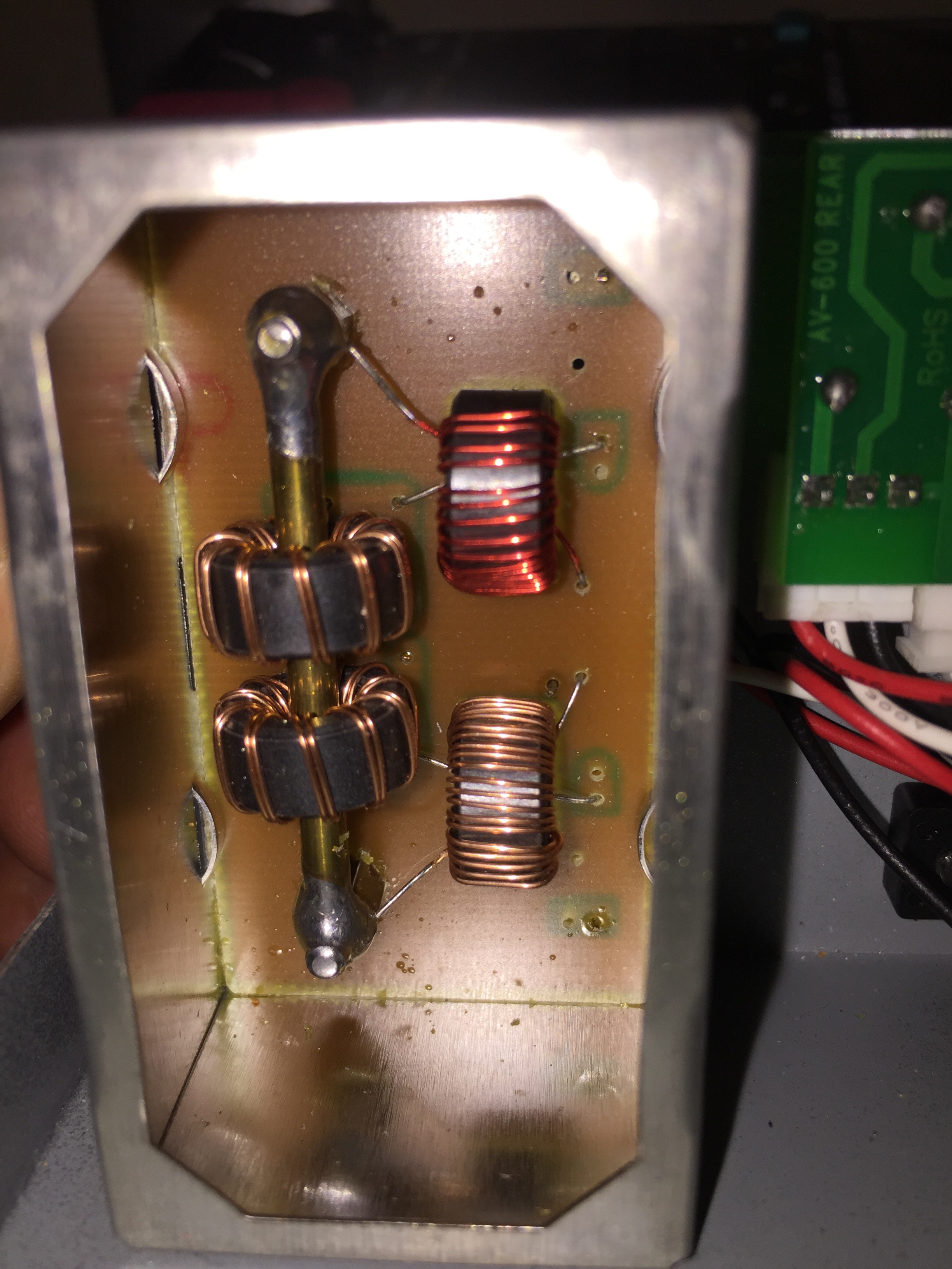

    Pytanie o miarke Maas RS600 dla SWR/WFS. Otoż miernik posiada dwa kanaly dla częstotliwości 1.8-140 Mhz i drugi 150-455MHz. Miernik słuzył poprawnie okolo 2 lat, az ktoregoś dnia radio Stryker HP955 wskazalo SWR/WFS na 7. Ponieważ radio pracuje w ciąglym polączeniu z miernikiem, wskazując moc pracy nadajnika, przestawilem funkcje miernika na odczyt SWR/WFS i okazało się, ze odczyt SWR był na poziomie 8. Sprawdziłem antene, na 100% dziala poprawnie. Problem stanowi modul wejscia/ wyjscia anteny na częstotliwosc 1.8-140 Mhz, w którym jest wzarcie. Połaczenie gorącej linii z masą jest połączone cewka. Stad to zwarcie, jakkolwiek 2 rezystory, dwie diody 4 kondensatory sprawdzone, pracuja prawidłowo. Gdzie zatem lezy problem?

    Dziękuję za odpowiedz. Cóż, miernik sprawdzałem poza ukladem i tylko “głowica” czestotliwosci 1.8-140Mhz ma zwarcie. Droga dziala poprawnie. Dziwne o tyle, ze rezystory, kondensatory i diody nie wydaja się uszkodzone, choc w zakresie kondensatorow, to poza miernikiem, akcent i tak pada na wydaja się. Problematycznie (czytaj niezrozumiale dla mnie) jest podlaczona cewka, a nawet cztery, ktore fabrycznie zmostkowane są miedzy „goraca” linia i masa, co widac na zdjeciu. Więc problem tkwi nadal. Za sugestię dziękuje.

    Te cewki jak nazywasz, to transformatory w.cz. Tak ma być, zamiast anteny, podłącz sztuczne obciążenie i zobacz jaki będzie wynik. Na antenie nigdy nie sprawdza się reflektometru. To, że masz zwarcie do masy, to jest dla napięcia stałego, omomierz zawsze wykaże zwarcie, dla w.cz, już nie. Między grubym prętem łączącym gniazda są osiowo transformatory na rdzeniach ferromagnetycznych.

    Witam forumowiczow. Zgodnie z obietnica, raportuje usuniecie ustrrki. Ad rerum: otoz glowica dla czestotlowosci 1.8-150Mhz w Rs-600 bedzie wskazywala zwarcie na jazdym z elementow procz kondensatora 101 i diody za nim. Poza tymi elementami, wszydzie mamy “zwarcie” goracej zyly z masa. Jest to jednak zwarcie... no powiedzmy, techniczne, bo akurat(!) ta glowica jest ukladem zwartym, podobnie, jak anteny np. Sirio. Problem nie lezal wiec w ukladzie glowicy czy dalej-miernika. Problemem okazala sie doslownie upalona koncowka goracej zyly we wtyczce malostratnej wchodzacej przewodem z anteny w glowice miernika. Otoz goracy wtyk, powiedzy bolec, nie jest polaczony lutem z zyla przewodu antenowego, a tylko go dotyka na zasadze wkrecania otuliny przewodu w ow wtyk. 3 lata pracy pracy ukladu, wytworzyly cos w rodzaju patyny, ktora doslownie podpalala sie, co spowodowalo przerwe miedzy goraca zyla przewodu anteny a wejsciem sygnalu na glowice miernika. O dziwo, omomierz pokazywal poprawnosc tego polaczenia. Ale... ta poprawnosc wynikala tylko z tego, ze przewod byl dotykany, wiec chwilowe naprezenie, powodowaly chwilowy styk. Ale tylko chwilowy. Rozwiazaniem bylo sprawdzenie i poprawienie konstrukcji wejscia w glowice. Zeby uniknac podobnych sytuacji, zastosowalem przejsciowke, w ktora wchodzi normalnie zlutowany wtyk antenowy.
    Sztuczne obciazenie nie wyjazalo problemu. Natomiast pozyczony analizator zakresow pracy anteny wychwycil problem w mgnieniu oka.
    Miernik, jakkolwiek ze zwarciem (ale tak ma wlasnie byc dla RS-600), dziala poprawnie, temat zatem zamykam, dziekujac takze za wszystkie sugestie.
