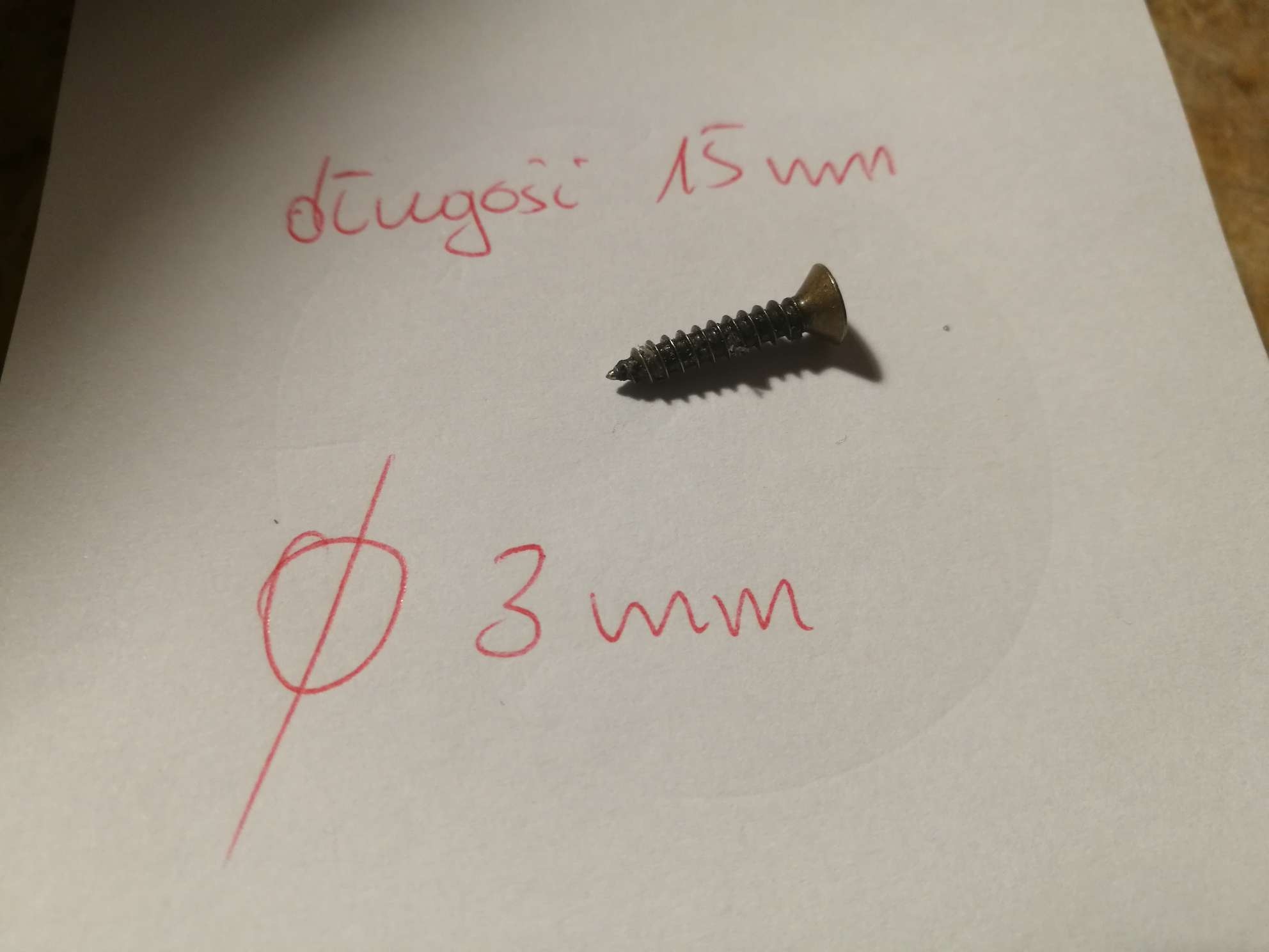

    Jest tu zastosowany sposób łączenia dwóch różnych materiałów, który mój śp. dziadek nazwałby "na felc" . Niestety tutaj nie zdało to egzaminu, kolba nawet nowa jest bardzo luźna a silniejsze przegięcie na bok powoduje efekt jak na zdjęciu powyżej. Czarny element wykonany jest chyba z bakelitu, natomiast jasna część z bardzo miękkiego tworzywa. To nie mogło dobrze działać.
    Postanowiłem temu zaradzić. Każdy psujący się pistolet, a było ich chyba 5... próbowałem naprawić. Początkowo wierciłem boczne otwory, wkręcając w nie wkręty tak aby wzmocnić mocowanie czarnego elementu, jednak efekt takiej naprawy był krótkotrwały.
    Po kilku próbach znalazłem lepsze rozwiązanie. Przewierciłem 2 otwory bakelicie o średnicy równiej średnicy wkręta. Uwaga, czarny element jest twardy i bardzo kruchy, wiercimy na kilka razy, coraz większymi średnicami. Uszkodziłem 2szt, ale przy trzeciej się udało. Głębiej, w jasnym tworzywie wiercimy pilota pod wkręt - powiedzmy średnicy 1mm i całość skręcamy jak widać na zdjęciach. Całą operację wykonujemy przy skręconym pistolecie, nie ma potrzeby go otwierać.
    Rozlutownica ZD-985 przeróbki, udoskonalenia, naprawa pistoletu
    Po takim zabiegu pistolet jest sztywny, nie jest mu groźne lekkie, typowe podczas rozlutowywania przeginanie na boki i co najważniejsze, używam go tak już od 2, może 3 miesięcy i ciągle działa. Po jakimś czasie odkryłem kolejny plus - teraz nie niszczy się tak szybko gumowa uszczelka znajdująca się tuż przy zakończeniu grzałki. Wcześniej, gdy grzałka była wahliwa, gumka psuła się bardzo często, teraz jest jedna od opisanego remontu do dziś.
    3. Wypadająca podstawka
    Mocowanie podstawki zostało przez producenta dość niefortunnie zaprojektowane, tak że wysuwa się w stronę, w którą popychamy ją w naturalny sposób odkładając kolbę na jej miejsce. O ile na początku mocowanie było dość ciasne i problemu nie było o tyle po jakimś czasie całość wypadała mi raz dziennie.
    Problem rozwiązałem banalnie, głupio nawet to opisywać - wkręciłem w obudowę identyczny wkręt jakiego użyłem do usztywnienia kolby, tak aby zablokował on możliwość wysunięcia się podstawki. Taka blokada na wkręt...

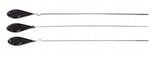

    Jeszcze co do pojemniczka na cynę to w najstarszej było dodatkowo coś w stylu ciasno zwiniętej sprężyny
    Zestawy naprawcze ze sprężynką są dostępne na alle... orientujesz się czy będą pasować do kolby od 915 tej z blaszką?
