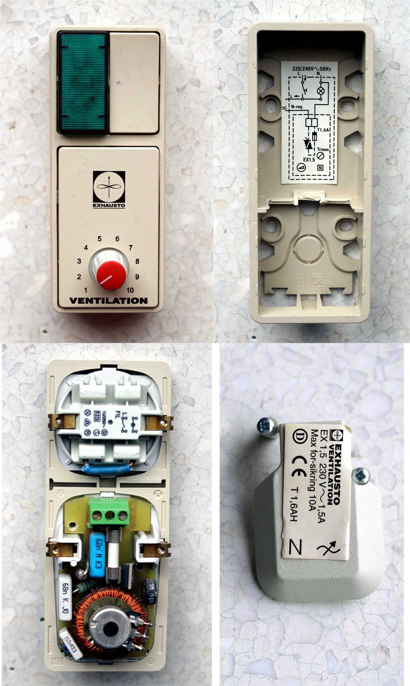

  • #2 17684405
    Krzysztof Kamienski
    Niby dedykowany, ale to zwykły ściemniacz fazowy. Można, ale skutkować to będzie niewłaściwą pracą silnika, hałasem i grzaniem się silnika na niskich zakresach obrotów.
  • #3 17686732
    gag70
    Poziom 24  
    Nie można, bo regulator ze zdjęcia jest na 1,5A, a silnik ma prąd nominalny 2,8A.
    Z praktyki zawodowej wiem, że większość silników jednofazowych po zmniejszeniu napięcia pobiera prąd Irms większy od nominalnego. Więc nie warto dobierać regulatora do silnika w stosunku 1/1 bo nie wiadomo czym się to skończy.
    Regulatory triakowe to zło. Wszystkie silniki buczą, niektóre słabo tolerują takie sterowanie i lubią się ugotować. Generalnie należy zacząć od sprawdzenia czy producent wentylatora dopuszcza fazową regulację obrotów.

  • #14 17719846
    MrZuk
    Jako autor tego wątku pozwolę sobie na dodanie kilku informacji.
    - załączam dodatkowo zdjęcie wentylatora, wcześniej była tylko tabliczka znamionowa silnika
    - wyżej wymienione obroty docelowe na poziomie 300 r.p.m. nie są warunkiem koniecznym
    - wentylator będzie pracował jako schładzacz detali po lakierowaniu proszkowym, praca do kilkunastu minut dziennie, a więc niewiele
    - na stronie producenta wentylatorów Ziehl -Abegg jako regulatory obrotów wymieniane są , Przekształtnik częstotliwości (to chyba falownik) , Elektroniczny regulator napięcia (chyba na triaku) , oraz Transformatorowe urządzenie sterujące
    - powyższe wskazuje, że dopuszczają czy wręcz zalecają stosowanie wszystkich wymienionych przez panów którzy tutaj zabrali głos sposobów regulacji
    - idąc tym tropem a jednocześnie stwierdzając , że sterowanie obrotami poprzez falownik jest za drogie, poprosiłem o dobór do tego silnika sterowania transformatorowego firmy Breve (kolega gag70 podał namiar)
    - dostałem odpowiedź, że właściwym sterownikiem będzie model Breve ARW 3.0, (cena jest przystępna)
    - zamierzam zakupić taki regulator, a o efektach napiszę
