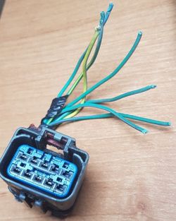

    Witam, posiadam Chryslera Grand Voyagera z silnikiem 3.3 z 96roku. Padła mi skrzynia tak więc ją wymieniłem na odpowiednią, jednak jak się okazało na troszkę nowszą i problem jaki wystąpił to odmienne gniazdo w nowej skrzyni. W starej miałem okrągłe piny zaś w nowej mam płaskie. Kupiłem na szrocie odpowiednią końcówkę z płaskimi otworami, chciałem po prostu przeciąć kable i wymienić jednak problem jaki zauważyłem to iż w nowej końcówce ze szrotu mam 9 kabli zaś w starym wariancie było ich 7. Jak to pogodzić? Kable nie są niestety każdy innego koloru.
    Chrysler Grand Voyager 96'''' - Po wymianie skrzyni niezgodność wtyczek - sterow (Wtyczka ze szrotu)

    Możesz przerzucić "wnętrzności" skrzyni. Co do elektryki jest inna, łącznie z komputerem sterującym. Chrysler Grand Voyager 96'''' - Po wymianie skrzyni niezgodność wtyczek - sterow Chrysler Grand Voyager 96'''' - Po wymianie skrzyni niezgodność wtyczek - sterow
