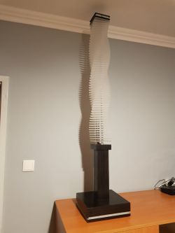

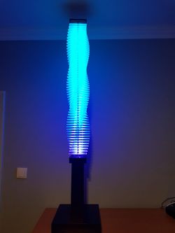

Pomysł stworzenia stojącej i fajnie wyglądającej lampy, która zarazem cieszyłaby oko ciekawymi efektami, a zarazem pozwalała na normalne oświetlanie.
Lampa wykonana za bazie diod WS2812B a całość sterowana z Arduino umieszczone w górnej części lampy wraz z przyciskiem pozwalającym na zmianę trybów świecenia oraz załączania lampy. W roli elementów rozpraszających światło zastosowałem laserowo wycinane płytki pleksy, które po skręceniu tworzą spiralę. Płytki wcześniej zostały zmatowane papierem ściernym, dzięki temu z zewnątrz są delikatnie "mleczne".
Podstawa wykonana z drewna, a następnie oklejona fornirem w kolorze szary heban. Pomiędzy warsami drewna umieszczona jest stalowa płyta, aby przenieść środek ciężkości na dół-lampa stoi pewnie i jest stabilna. Zasilacz 5 V 10 A ukryty w komorze w podstawie lampy. Wysokość lampy to około 130 cm, koszt budowy około 1200 zł.

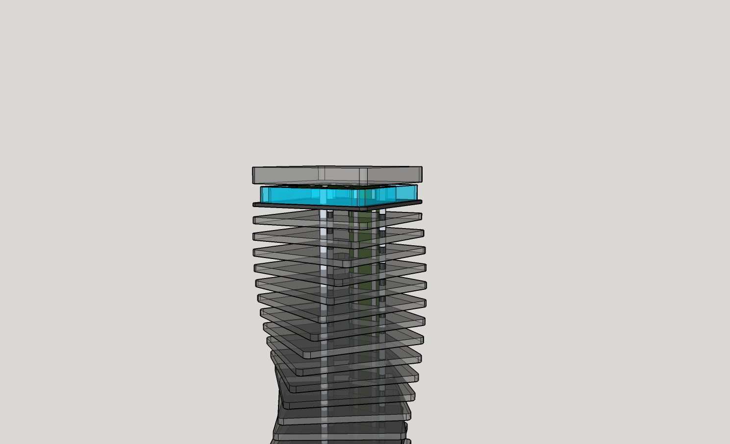

W załączniku model lampy z SketchUp'a.
