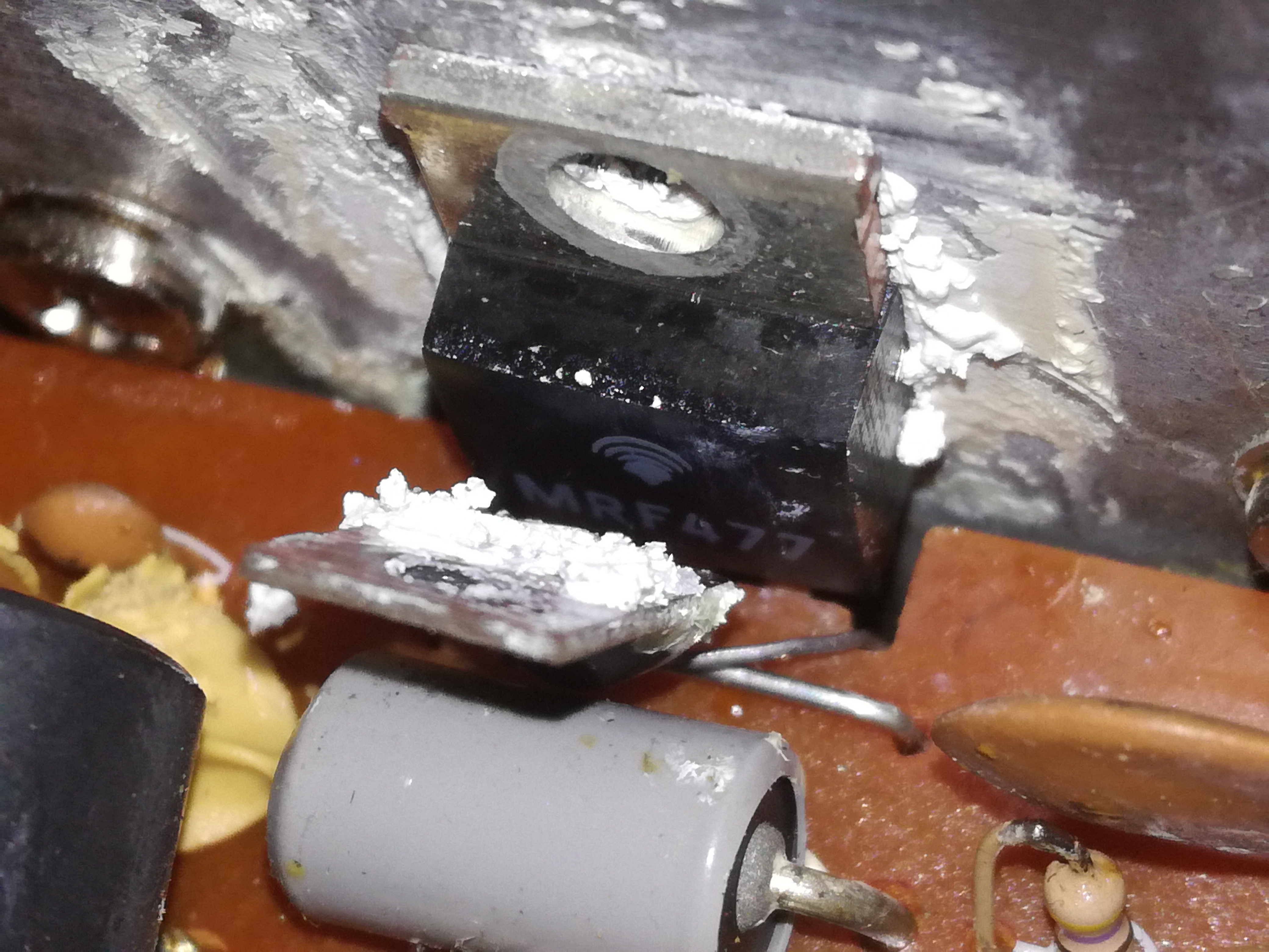

    No właśnie radio z powodu MRF znalazło się w serwisie. Dodam tylko że nie jestem: krótkofalowcem, konkurencyjnym serwisem który próbuje oczernić konkurencję, jestem zwykłym klientem z ulicy który kolekcjonuje radia CB (takie mam hobby). Oglądając youtube i czytając opinie w internecie że jako to jest jeden z najlepszych serwisów CB a Warszawie zdecydowałem się powierzyć mu swoje kolekcjonerskie radio w którym był spalony MRF. Zadzwoniłem do pana i zapytałem czy jest w posiadaniu ORYGINALNEGO MRF-a odpowiedział że jeszcze gdzieś sztukę albo dwie ma, więc z niedowierzaniem zapytałem czy aby na pewno oryginalny zapewniał że jak najbardziej oryginalny, zaniosłem radio, miało być zrobione bez żadnych wodotrysków typu TUNING. Miał być wymieniony MRF i zrobiony ogólny przegląd i moc ustawiona w oryginale. Po odbiorze radia "oczywiście niezaplombowanego" rozkręcam patrze na tranzystor i oczom nie wierze.
    HR2600 (Lincoln I) - Spada moc podczas modulowania w AM
    "ORYGINALNY" tranzystor z HESTA. Wróciłem i pytam człowieka dlaczego jest taki tranzystor, on patrząc mi w oczy mówi no przecież oryginalny MRF 477. Jak zapytałem czy nie powinien być Motoroli to wyjechał mi z tekstami właśnie o samochodach. A potem stwierdził (patrząc mi prosto w oczy) że nie wiedział że tam powinna siedzieć motorola. Więc kolejne pytanie było następujące " jak naprawiasz pan elektronikę w tym CB od ponad trzydziestu lat to jak pan się na rynku utrzymałeś skoro nie wiesz pan jaki tranzystor mocy siedzi we flagowym radiu presidenta" no i nastała cisza. Po czym stwierdził że jak znajdzie oryginał to zadzwoni, tak też się stało. Wchodzę trzeci raz do pana, on zadowolony pokazuję mi tranzystor MRF477 Motoroli z wytłoczką ze znaczkiem" M" i ku mojemu zdziwieniu całkiem nowiuśki. Przyznam że byłem zaskoczony,liczyłem na używkę pozyskaną z jakiegoś dawcy, a tu nówka, szok. wiec pytanie samo cisnęło się na usta" panie skąd nówka" odpowiedź: "to już moja sprawa". Prawie przy mnie od reki założona, radio zaplombowane, i niby miał być ORYGINAŁ. Chyba że znowu zostałem zrobiony w jelenia i siedzi jakaś malowanka!!??

    Nie chcę Wam się wcinać w dyskusję ale Hesta tych MRF'ów jakichś tragicznych nie miała , oddawały lekko 30W w AM bez jakiegoś drastycznego duszenia modulacji , w czasach braku dostępności oryginałów byłą to chyba najlepsza alternatywa dodatkowo pasująca 1:1 , no chyba ze kogoś zadowalało upychanie 1969 z przestawioną nogą i 7W AM :)
    Co samego Saxona - nie znam osobiście , rozmawiałem z nim może z 2-3 razy , facet ma na pewno większą wiedze niż ja , wiedział konkretnie o co pyta i co potrzebuje. Nie wydaje mi się aby celowo kogoś "oszukiwał" i tracił wypracowaną przez tyle lat renomę . Po prostu wstawił Ci "współczesny oryginał" :) A co tak na prawdę ustalaliście między sobą wiecie tylko Wy obydwaj...
    Co do "usterki" to czy nie czasem autor ma ujemną modulację ?

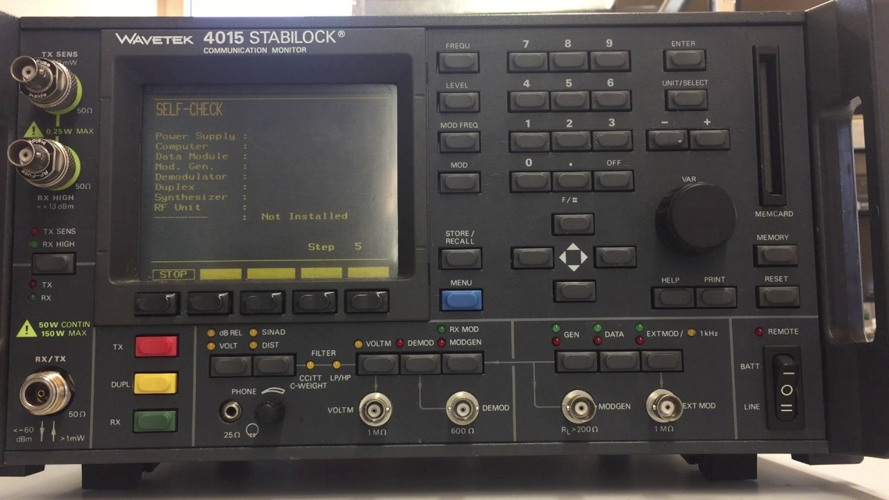

    Podaj jakie moce posiada radio na wszystkich emisjach na aktualnie wlutowanym tranzystorze (oczywiście w AM bez modulacji , dla SSB przy 1khz )
  • #23 17694192
    dziubek2222
    u Saxona na jego DP-810 Pokazywało w AM około 10W a SSB około 20W. Na STABILOCK-u pokazuje w AM 8W z kawałkiem na SSB 18W z kawałkiem

    #24 17694284
    SP5IT
    Radio w Am z 99% modulacji odczyt przy pomiarze AVG podwaja moc a PEP x4.
    Jeśli mu moc spada, to wracamy do postu nr 2 w tym wątku.
    W moim Lincolnie siedział MRF455 i robił 20W nośnej w AM i 40W AVG. Mierzone oscyloskopem.
    Tylko był poprawnie zestrojony :)
