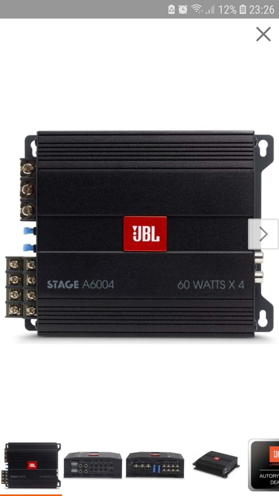

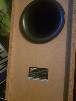

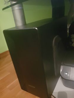

    Witam mam taki wzmacniacz i chcę zaadoptować do niego taki subufer jest to możliwe? Jeżeli tak to jak go podłączyć? Jak podłączyć domowy subwoofer do wzmacniacza samochodowego? [Zdjęcia] Jak podłączyć domowy subwoofer do wzmacniacza samochodowego? [Zdjęcia] Jak podłączyć domowy subwoofer do wzmacniacza samochodowego? [Zdjęcia]

    ch1 do plusa i minusa, bez mostka za mała impedancja suba. RCA w CH1 Xover ustaw LPF, pokrętło LPF na 1/4 lub 1/3 skali i kręcisz Gainem żeby ilość basu dostroić.
    Zapewne jesteś młody ale możesz sam zrobić subwoofer do tego wzmacniacza o impedancji 4ohm na głośniku 25-30cm powiedzmy STX lub taki tanio kupić. Zagra to 9,5x lepiej i nie zgnije w bagażniku. Poszukaj czegoś i podaj linki np. olx coś się doradzi.

    tak, max z wzmacniacza uzyskasz 140wat przy 4ohm w mostku. Chyba że opchniesz go i kupisz coś innego. Choć do niego można jeszcze podpiąć głośniki w drzwiach i będzie dużo głośniej i mocniej. Nie wiem co to za auto.

    w papierach wzmacniacz w mostku ma 140W przy 4ohm/ . Dobrze mieć zaspa mocy ale jeśli nią nie dysponujemy nic się nie stanie dopóki nie przekroczymy dużych zniekształceń
