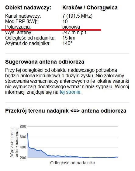

    O antenie nic nie wspominasz...wiesz o tym że mux8 /kanał7/ nadaje u Ciebie w polaryzacji pionowej.

    Dziękuję bardzo za cenne wskazówki. Muszę się szczerze przyznać, że nie miałem pojęcia o tym jak jest nadawany mux8, jakoś te wiadomości mi umknęły. Ten mux zainstalował mi telewizor sam, bez mojej interwencji, więc ucieszyłem się , że mam więcej programów ale nie zainteresowałem się tym co i jak i skąd. Dopiero jak pojawiły się problemy.
    Teraz jestem mądrzejszy :) i przystępuje do modernizacji instalacji antenowej.

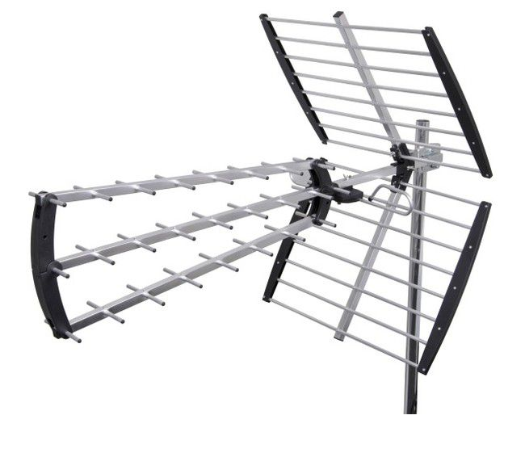

    Też tak myślałem, ale przypomniałem sobie, że mam na dachu 2 anteny siatkowe i jedna jest nieużywana. Są blisko siebie, więc tylko zwrotnica, jedną obrócić i gotowe.
  • #8 17688261
    LeDy
    Oczywiście jak tak zrobisz to zrobi się pionowa. Na początek tą jedną pod kątem 45° i powinno być dla obu polaryzacji.

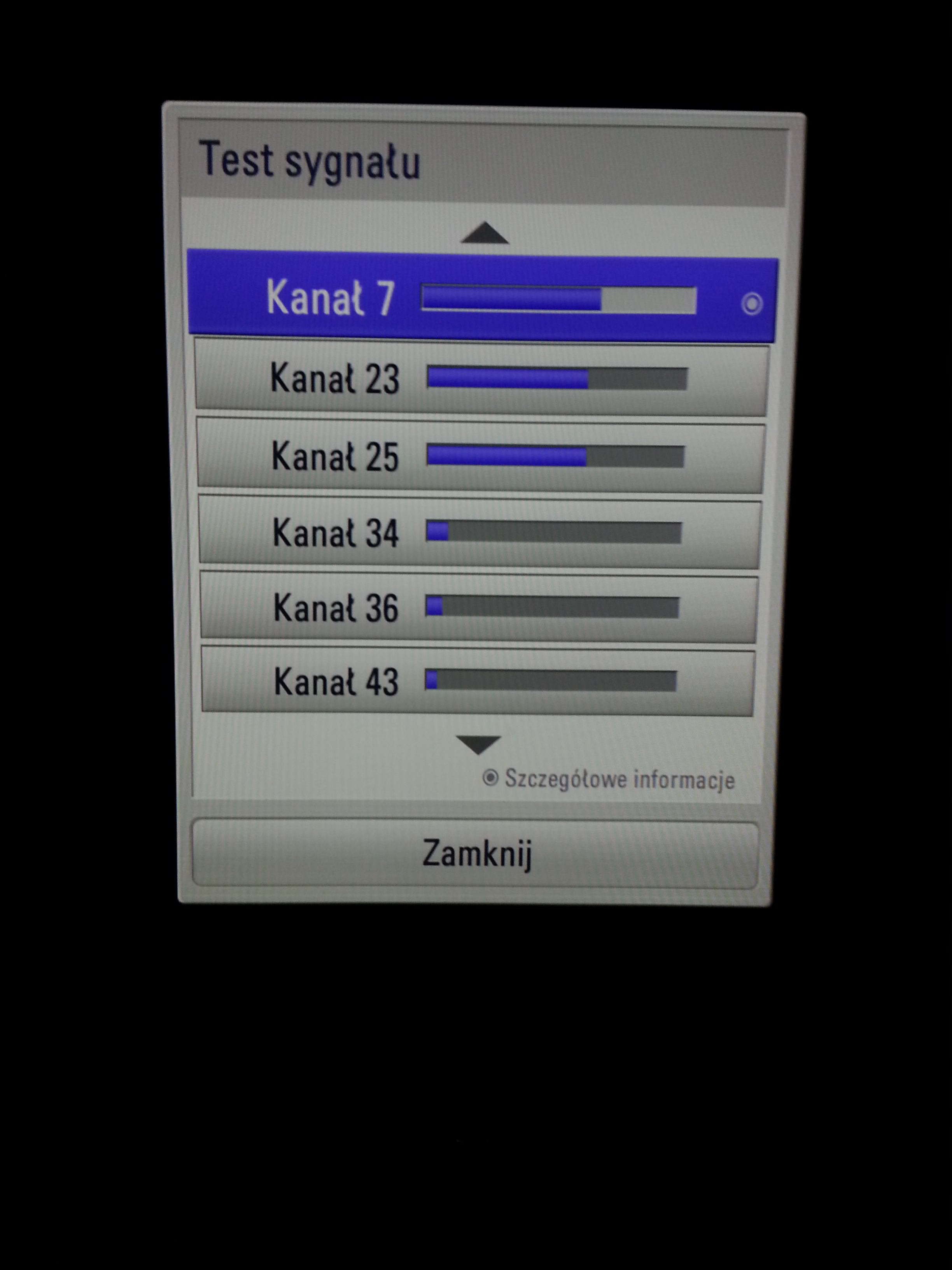

    No i się trochę wyjaśniło. Pociągnąłem z sąsiedniego pomieszczenia kabel od tej nieużywanej anteny i jest super, wszystkie programy są ok (mux8 też). Poniżej test sygnału:
    Brak sygnału na multipleksie po instalacji wzmacniacza AMP2 z OBI
    Sygnał się trochę osłabił ale dla mux8 (kanał 7) się wzmocnił.
    Na dotychczasowej antenie było tak:
    Widać kiepski sygnał i jakość dla mux8.
    Nie wiem co jest ,chyba różnica w ustawieniu anten. Teraz się nie odważę wyjść na dach ale jak się ociepli to wyjdę i zobaczę.

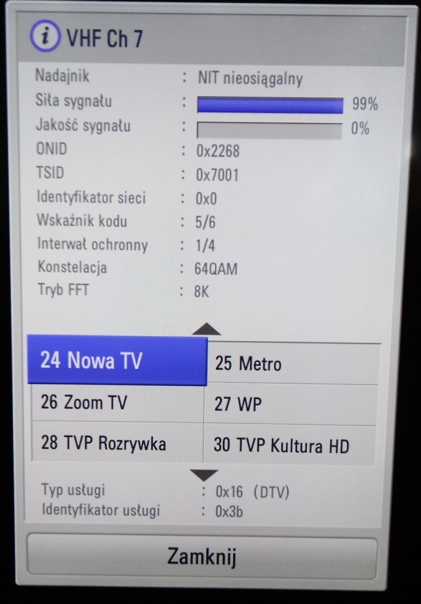

    Pozwoliłem sobie na odświerzenie tematu żeby nie zakładać nowego. Po prawie roku mam znowu problem , ale tym razem w domku na wsi. Domek jest ok. 30 km od Chorągwicy i z VHF nie ma problemu ale UHF już tak.
    Próbowałem zastosować ten sam n umer z obróconą anteną siatkową ale nic z tego. Zakupiłem więc taką antenę:
    i dalej nic. Aż tu nagle wieczorem jest MUX8 , obraz prawie idealny. Myślałem , że się samo naprawiło ale na drugi dzień znowu nic. I tak sie pojawia sporadycznie. Test sygnału daje taki wynik:
    Dziwne , siła sygnału prawie 100% a jakość 0. Co to oznacza, co mog zrobić żeby było dobrze.
    Z testu sygnału wynika, że raczej odwrotnie.

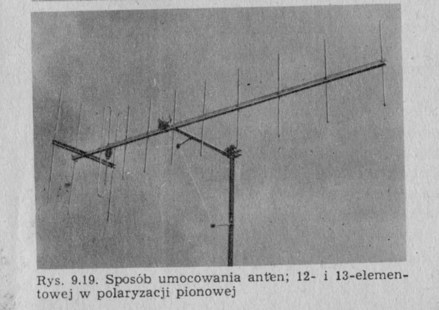

    Tego typu antenę, do odbioru polaryzacji pionowej, powinno montować się na wysięgniku bocznym poziomym.

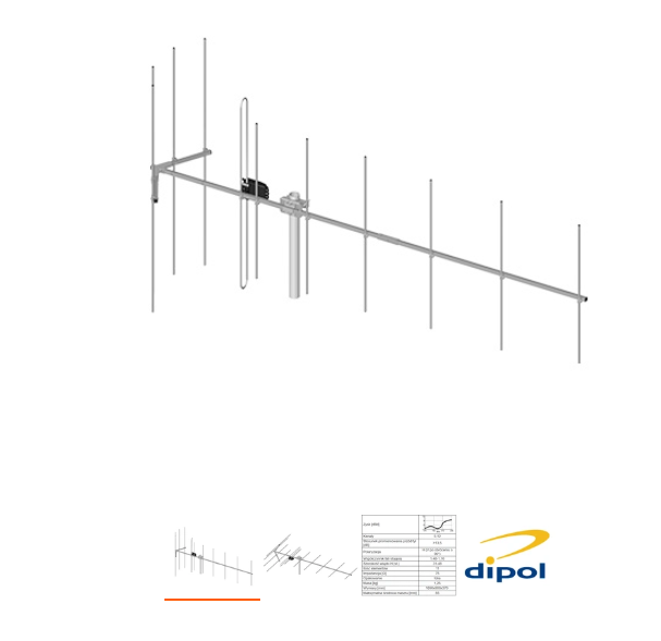

    Do UHF mam coś w tym rodzaju
    Obie anteny są koło siebie , połączone przez zwrotnicę i wzmacniacz. UHF dało sie odbierać bez wzmacniacza ale po podłączeniu drugiego TV musiałem go zastosować.
