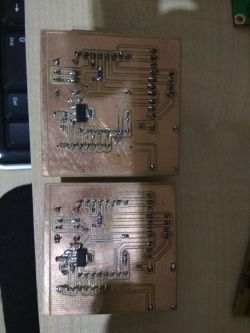

Sercem stacji jest układ ESP8266-12F na zaprojektowanej z gotowych modułów płytce.
Schemat płytki PCB zaprojektowanej w EAGLE 9 przedstawia poniższe zdjęcie:
Płytka jest zaprojektowana w sposób umożliwiający szybką wymianę poszczególnych elementów.
Projekt spodobał się znajomym więc płytka została od razu wykonana w kilku egzemplarzach na frezarce zaprezentowanej w dziale DIY.

Konstrukcja ma sporo wad:
1. Kalibracja czujników.
2. Pomiar MQ135 to tylko wskazanie przesunięte o 400 ppm (~poziom CO2 w atmosferze).
3. Brak dzielnika napięcia na A0 (ESP ma pomiar 0-1V, MQ135 może dać do 5 V przy 5000 ppm), jednak zakładam, że nie będę miał stężenia ponad 1000ppm w domu.
Później przetnę ścieżkę na PCB i dam dzielnik na analogu.
4. Gotowe oprogramowanie z wieloma wadami, w planach zmiana na własny soft i wysyłanie informacji na Cayenne IOT.
