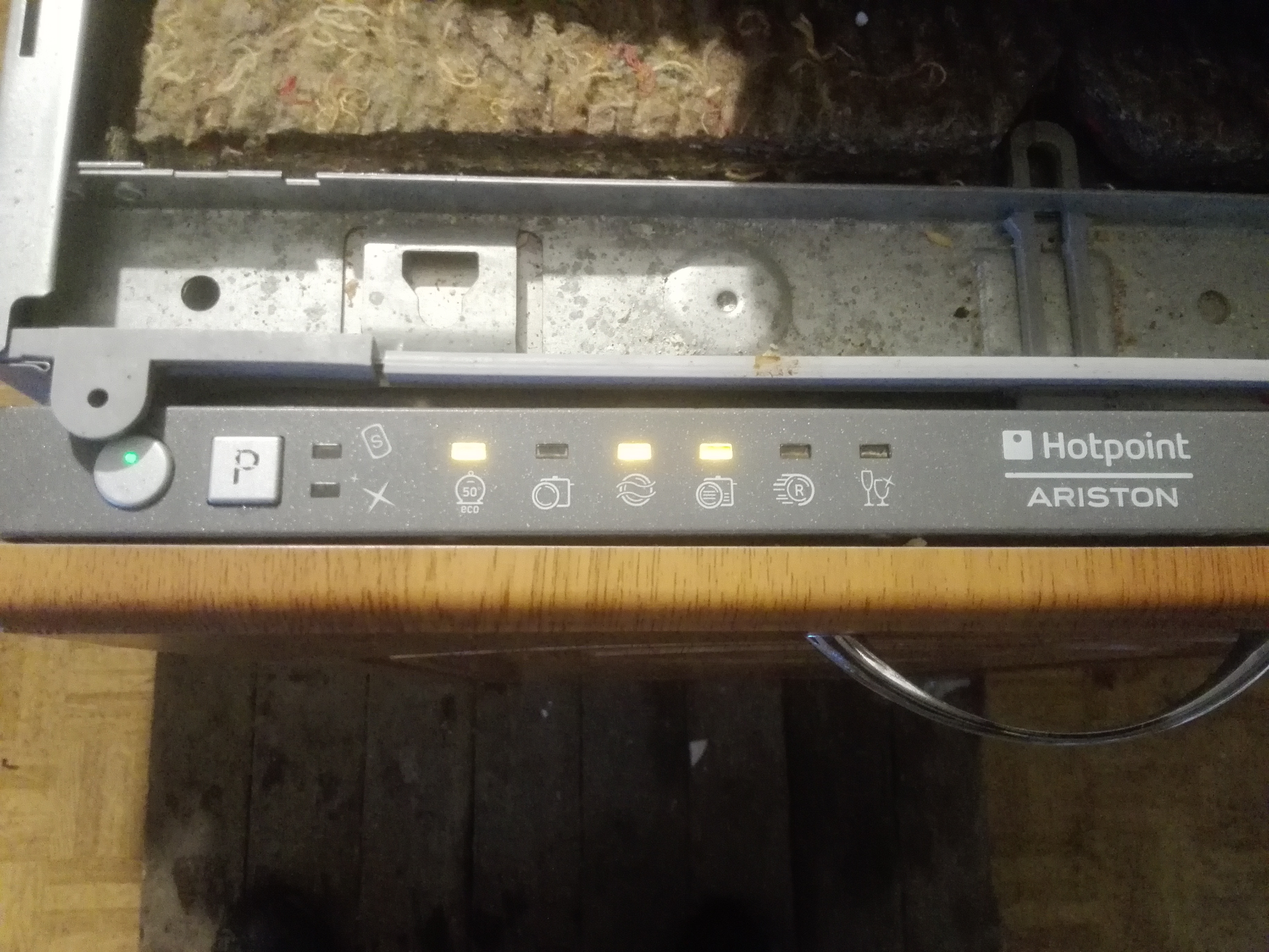

    Zmywarka po paru minutach kończy program i wypompowuje wodę.
    Na module migają trzy diody jak na zdjęciu, wie może ktoś co to za kod błędu?

    Dzięki za podpowiedź, jak się okazało za błąd odpowiadało uszkodzenie toru grzewczego na płycie głównej, po naprawie zmywarka kończy program:)
