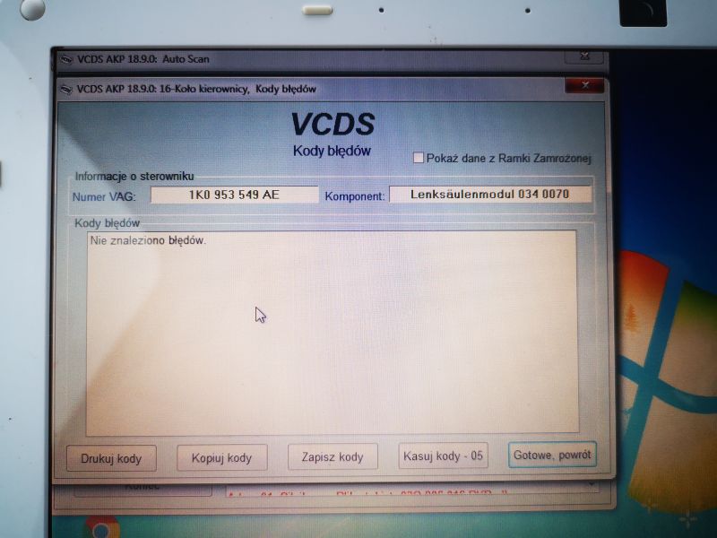

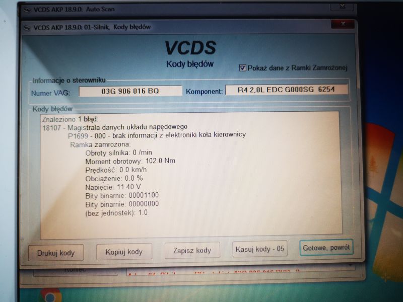

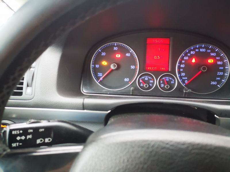

    Kupiłem VW Tourana z 2005 roku - 2.0 TDI,
    I nie reaguje on na przyciski w manetkach kierownicy - chodzi mi o przyciski od tempomatu (nie idzie włączyć go, zresetować, nic nie pojawia się na zegarze po przestawieniu przycisku), oraz przyciski od przedstawiania komputera pokładowego - stała wartość to na wyświetlaczu temperatura na zewnątrz oraz czas jazdy i przyciskami nie idzie przełączyć ani zresetować. Sprawdzałem przyciski od tempomatu w blokach pomiarowych i nie ma reakcji na żaden z przycisków.
    Zdjęcia poniżej postu m.in. Licznika i błędów.
    Po podłączeniu programu w dziale Koło kierownicy nie znaleziono błędów ale w silniku jest błąd P1699 brak informacji z elektroniki koła kierownicy.
    Próbowałem zakodować tempomat ale nie idzie - zalogowałem się w silniku i próbowałem wywołać kodowanie w kole kierownicy ale wyskakuje błąd.
    Czy jest ktoś w stanie mi pomóc?
    Ciekawe czy ktoś nie grzebał wcześniej i czegoś błędnie nie zakodował.
    Czy numer sterownika do tego modelu auta jest poprawny? U mnie jest 1k0953549AE

    A klakson kolega ma ??? bo już miałem przypadki że taśma zerwana a oporniki prze nią były zamontowane , a klient że właśnie brak sterowania z kiery .
  • #3 17692524
    kanar2306
    Przecież taśma nie ma nic wspólnego z przyciskami manetki
  • #4 17693276
    ironix89
    No właśnie klakson jest, teraz pytanie czy ktoś mógł sterownik podmienić, a koledzy wiedzą jak go jeszcze raz zakodować?
