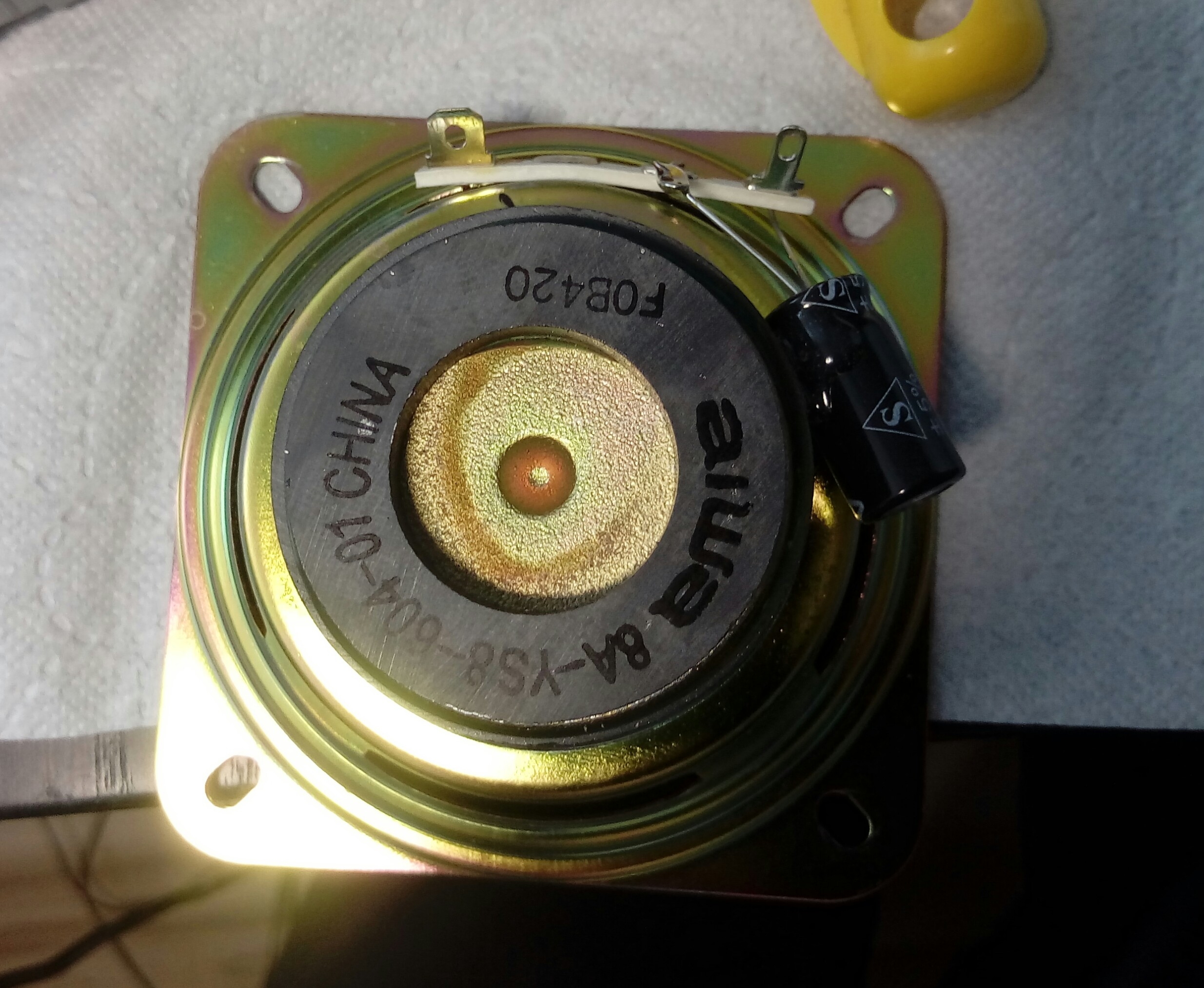

    Witam...temat podobny do innych czyli jak podłączyć subwoofer pod wzmacniacz
    tyle że ten twór Aiwa ma z subwoofera dwa wyjścia na satelity steteo a jak się domyślam to chyba kabel L i R to przewody do podłączenia końcówki mocy...(woofer 2cewkowy?)
    Czyli jak to jest z tym napędzaniem subwooferow skoro po oczytaniu elektrody wychodzi na to ze suba nie podłącza się pod stereo tylko do tzw mostka.
    Jakoś nie mam pomysłu jak realizuje stereo i mono ten subwoofer i jego oryginalna końcówka mocy...z tyłu obudowy przez gniazdo niewiele widac a maskownicy nie mogę zdjąć(chyba sklejona)... Subwoofer Aiwa SX-NBL28 - Jak go podłączyć pod wzmacniacz?
    Dodam że satelity też są 6Ω z podpiętym kondensatorem elektrolitycznym 15μf Subwoofer Aiwa SX-NBL28 - Jak go podłączyć pod wzmacniacz?

    Dziekuję za odpowiedzi...temat moego zestawu to prawie to samo co Tonsil 2.2 https://www.elektroda.pl/rtvforum/topic728931.html poruszany na forum.
    Ciekawy jestem jaki podział pasma występuje skoro na satelitach jest kondensator aż 15μf?
    Narazie tematu nie zamykam, bo może w niedługim czasie uda mi się dostać do wnętrza skrzynki basowej bez jej udzkodzenia, to zrobię kilka zdjęć okablowania, zwrotnicy i samego przetwornika- dla potomnych😀
    Dodam że po podłączeniu pod wieże Samsung MM330D na wzmacniaczu klasy D brzmią jakiś tak trochę plasko(niezdodność impedancji raczej nie ma znaczenia, 6Ω głośniki, 8Ω wieża)...cykania na górnym paśmie brak bo satelitki to chyba trochę szerokopasmówki ,brak nawet bylejakiego tweeteraa, a skrzynia basowa oprócz basu dmucha też mowę czyli na słuch chyba odcięta gdzieś 3000hz-4000hz jak w zwykłych kolumnach stereo (typowy głośnik niskośredniotonowy) niszowej jakości...ale aż za 10zł zakup i tak się opłacił.

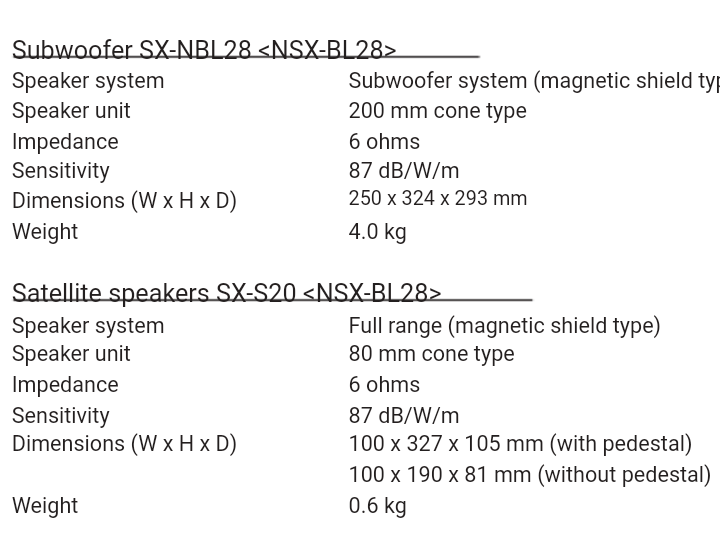

    Znalazłem troche suchych danych Subwoofer Aiwa SX-NBL28 - Jak go podłączyć pod wzmacniacz?

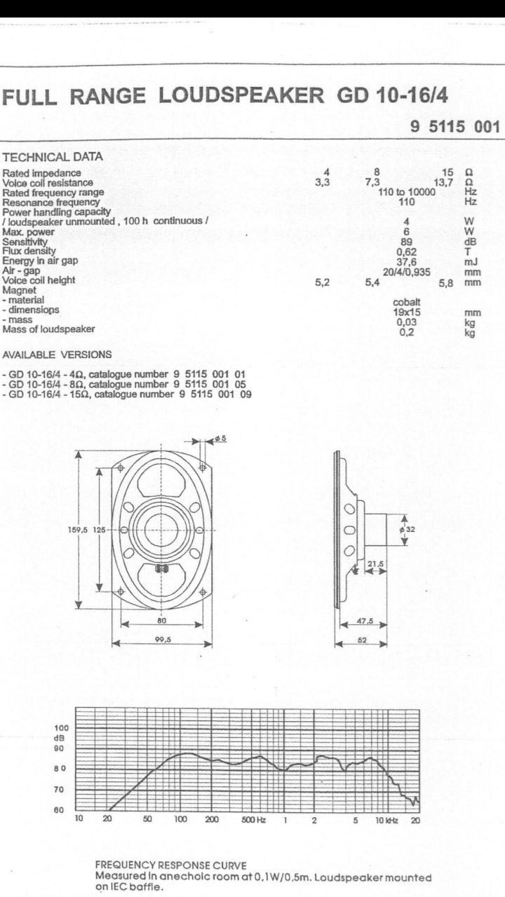

    Zamiast tych satelit mogłbym wykorzystać głośniki które mam na stanie czyli 4 szt Tonsil gd10/16/4 które podobno ładnie grają środkowe pasmo i uzupełnić je jakimś tweeterem od 8khz bo wtedy mają wyraźny spadek skuteczności... Subwoofer Aiwa SX-NBL28 - Jak go podłączyć pod wzmacniacz? .zresztą graką tylko do 10khz. Tylko jak to odciąć prosto i tanio czyli kondensatorami bo owe szerokopasmowki mają po 4 Ω a woofer 6Ω.
    Połączyć Tonsile po dwa w szereg to bedzie 8Ω i dodać równolegle tweeter 4Ω żeby było ponownie 6Ω jak w oryginałach czy tak nie mogę?

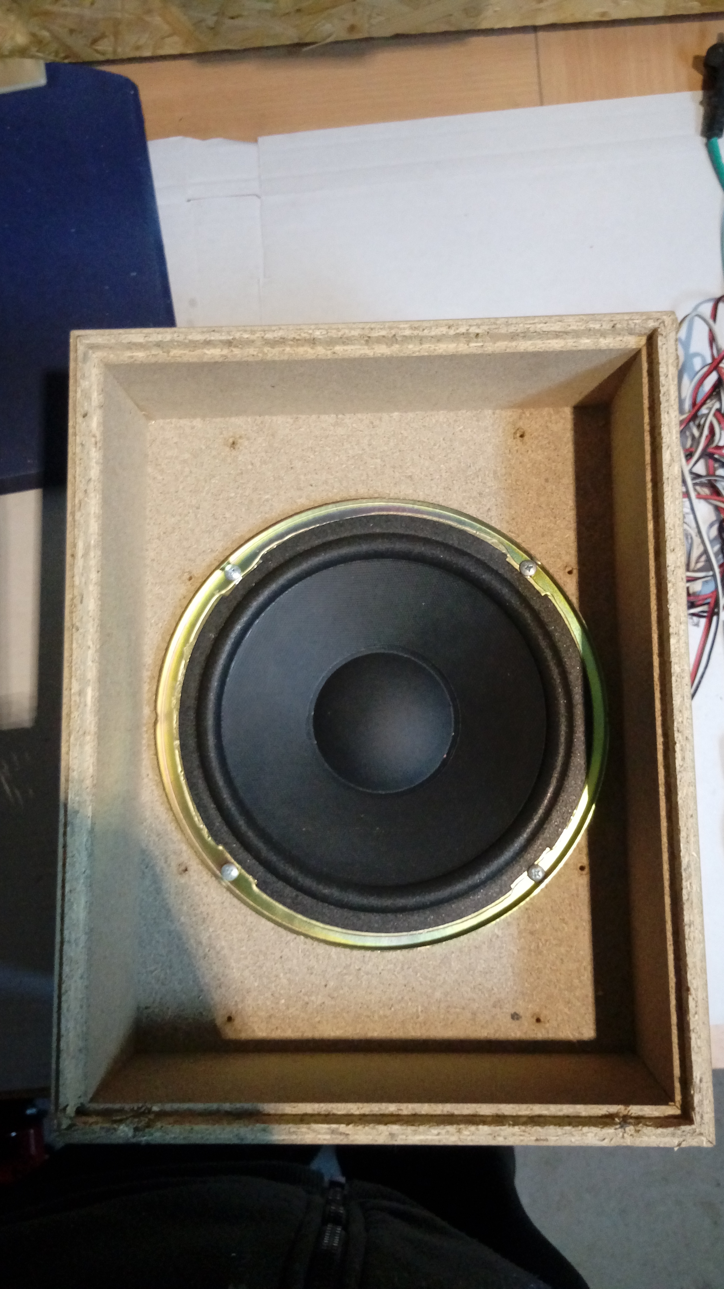

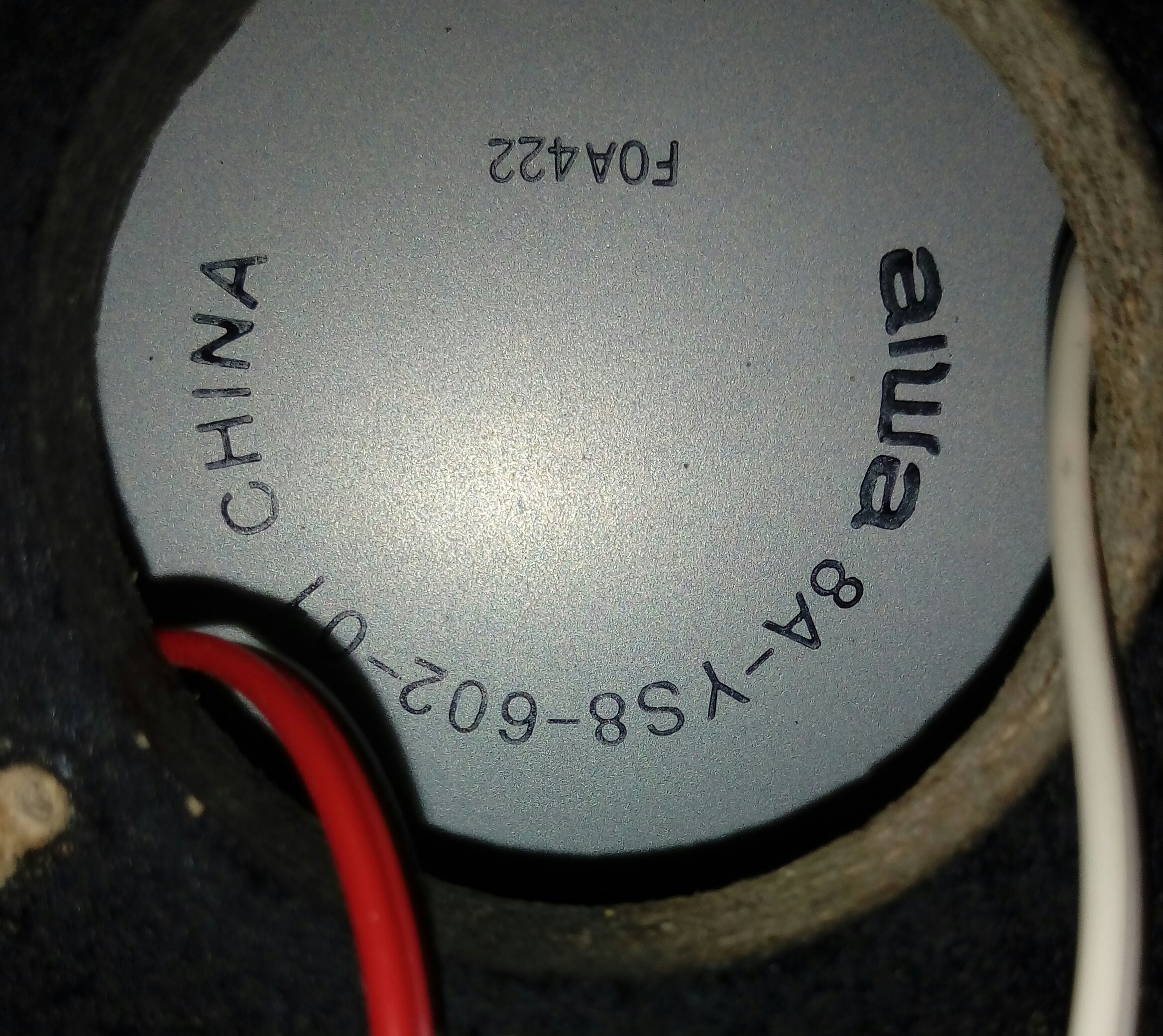

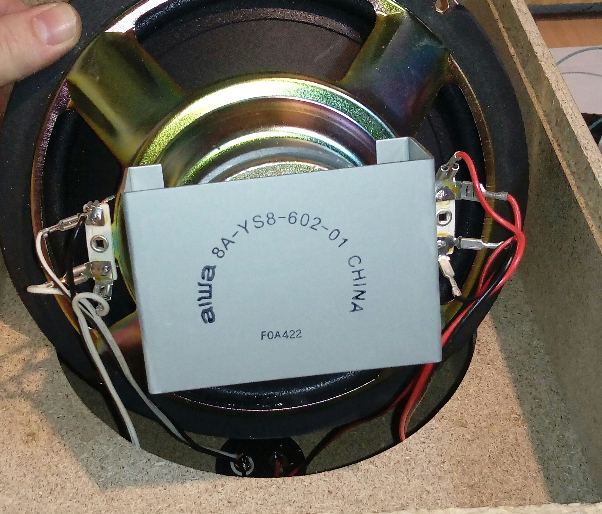

    No i udalo się rozłożyć Aiwe na części.
    We wnętrzu zonk...terminale glośnikowe po obu stronach głośnika przewody zewnętrzne to wejscie sygnału ze wzmacniacza a wewnętrzne to wyjścia na satelity.
    Brak filtrów zwrotnicy itp... Subwoofer Aiwa SX-NBL28 - Jak go podłączyć pod wzmacniacz?

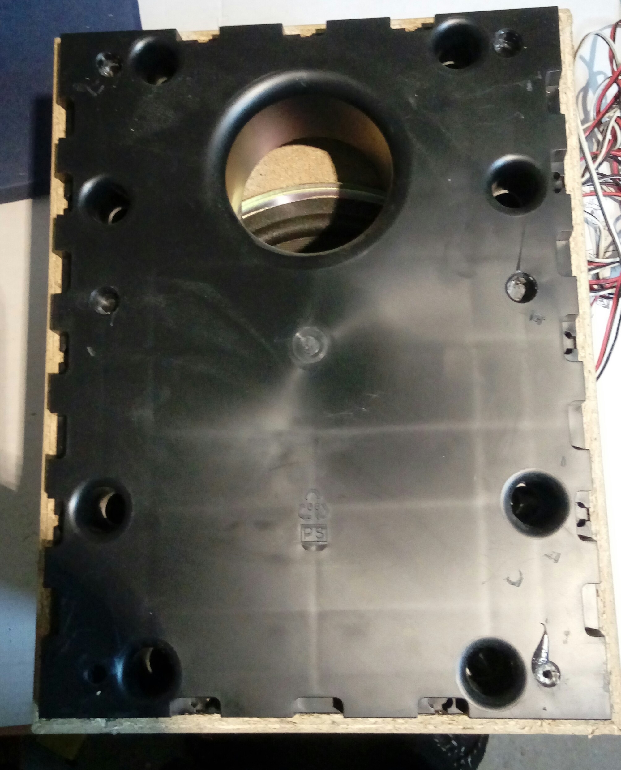

    Przy okazji mam pytanko...dlaczego producenci przysłaniają przód głośnika i wypuszczają sygnał przez rurę ala bass reflex. Subwoofer Aiwa SX-NBL28 - Jak go podłączyć pod wzmacniacz? Subwoofer Aiwa SX-NBL28 - Jak go podłączyć pod wzmacniacz? Subwoofer Aiwa SX-NBL28 - Jak go podłączyć pod wzmacniacz? Subwoofer Aiwa SX-NBL28 - Jak go podłączyć pod wzmacniacz?
    #10 17704056
    sosarek
    To rozwiązanie coś ala Bi-Wiring/Bi-Amping - poczytaj w sieci.

    No poczytałem trochę i obejrzałem nawet film w yt i skłoniłbym się do bi-wir czyli 1 wzmacniacz a napedza z tych samych gniazd stereo równolegle oddzielnie niskotonowca i wysokotonowca ale tu jest 1 głośnik niskotonowy i calkowity brak zwrotnic filtrow itp chyba że jako zwrotnicę w satelitach należy przyjąć kondensator elektrolityczny.
    Czyli jakbym chciał niskotonowca używać jako woofer (chyba musi mieć dwie cewki)to muszę go napędzać wzmacniaczem 2-kanałowym steteo a nie zmostkowanym?
    A propo pytania o obudowy subwooferów z przesłoniętym głośnikiem z rurą bass reflex...już wiem...obudowa pasmowo-przepustowa strojona na dwie różne częstotliwości😝 .
