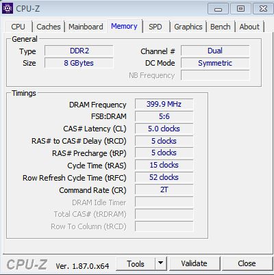

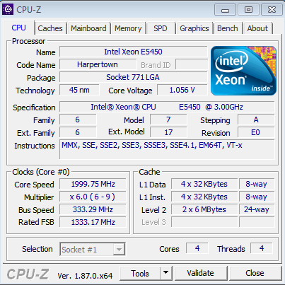

    Chciałbym trochę podkręcić kartę graficzną ram i procek.Tylko nie wiem jak się za to zabrać nie wiem jakie dawać napięcie i jakie taktowanie.
    Kilka zdjęć jeszcze dam.

    Wpierw zmniejsz taktowanie ramu, zdjęcie nr 2 masz ustawione 400 mhz , ustaw tak żeby było 333 i zwiększaj fsb. Nie podałęś płyty. Do 3,8 procesor powinien spokojnie dojść.

    Raczej sosarek się przejęzyczył i chodziło o dysk SSD, RAM-u masz 8 GB i więcej nie tylko się nie da i nie ma takiej potrzeby, w końcu pytałeś o podkręcanie. Zmniejsz dzielnik pamięci w Biosie tak żeby nie podkręcać pamięci RAM a właściwie obniżyć jej taktowanie i podnoś FSB stopniowo z 333 MHz do nawet 400 lub więcej o ile pozwoli płyta główna, wtedy podkręcisz procesor i taktowanie RAM-u wróci w okolice albo minimalnie powyżej domyślnych wartości, tej pamięci raczej się nie podkręca bo nie ma radiatorów na niej. Kartę graficzną można podkręcać np. programem MSI Afterburner zwiększając częstotliwość pamięci, shaderów i procesora graficznego stopniowo powiedzmy o 5% do 20%, tyle powinno być spokojnie, żeby karta nie sprawiała problemów i nie doszło do jej spalenia bądź pojawienia się artefaktów ale każda karta jest inna i trzeba próbować indywidualnie.

    A mam pytanie jak podkręcam procek to ram mi też idzie czy nie.Ram chce podkręcić tylko do 800 mhz bo taki mam ten słabszy chyba że znajde chłodzenie do ramu to spróbuje na 1066 bo te lepsze mają radiatory i niby to jest ich podstawowe.Jaki program do temperatur i jakie napięcie?

    Zastanawiam się jak chcesz podkręcić RAM do 800 MHz, jeżeli już masz te 800 MHz?

    Bo one są ciągle ustawione na 400 mhz a grzeją się jak coś to dopiero co będzie jak będą na 800

    To poczytaj dlaczego wyświetlane jest 400 MHz i co to znaczy. Wtedy się dowiesz dlaczego twierdzę, że masz ustawione na 800 MHz.

    P5QD turbo to chipset P45 więc oc w granicach 4GHz jak najbardziej możliwe jeśli RAM pozwoli. Jak już jesteś kompletnym laikiem odnośnie OC to podaj chociaż fotkę z biosu odnośnie ustawień oc (czyli to wszystko co jest w zakładce Ai Tweaker). Sam mam podgonionege E5440 na FSB 465MHz na P5Q Deluxe przy 8GB ramu więc razem damy radę.
