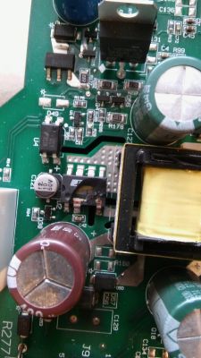

    Witam! Płyta indukcyjna Whirlpool S/N 2G04115153612121 . Odpaliło układ scalony przetwornicy napięć pomocniczych tak, że nie można go zidentyfikować. Proszę o pilną pomoc. Załączam zdjęcie fragmentu płyty z tym układem scalonym.

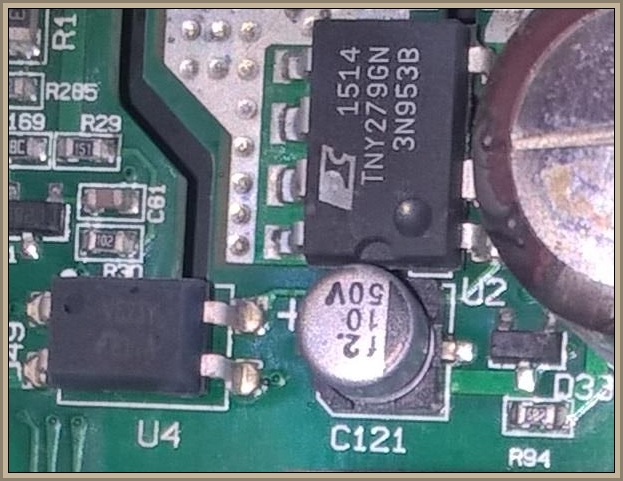

    Zatem proszę jest na foto (posprawdzaj resztę przetwornicy) :D

    Wielkie dzięki Toni. Posprawdzam oczywiście, ponieważ wygląda to na silne zwarcie.
