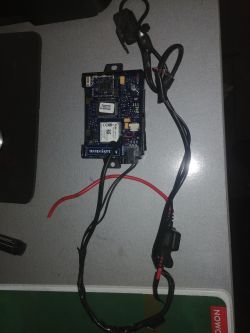

    Kto mi powie co to jest i do czego służy bo nigdzie nie ma informacji jak to działa i co robi
    Identyfikacja urządzenia na zdjęciach - co to jest i do czego służy? Identyfikacja urządzenia na zdjęciach - co to jest i do czego służy? Identyfikacja urządzenia na zdjęciach - co to jest i do czego służy?

    Moduł SAT A6006180 SAT RC 12 np. Toyota Avensis
    Sterownika radia.

    on nie jest nigdzie do radia podłączony, jest tylko plus minus i nadajnik ala gps, nie ma żadnych innych wtyczek ani gniazd, a za to jest numer imei jak by łączył się do btsów ale nie ma karty sim Identyfikacja urządzenia na zdjęciach - co to jest i do czego służy?

    Jest to Meta System OBU RC12 Tracking System GSM GPS

    A tak bardziej łopatologicznie, bo nigdzie nic nie jest napisane, czy to wzmacniacz gps czy coś innego? W jakim celu to było zastosowane w golfie 5?

    "Tracking System" - System śledzenia pojazdu jak sama nazwa wskazuje. Wystarczy odpalić wyszukiwarkę...
