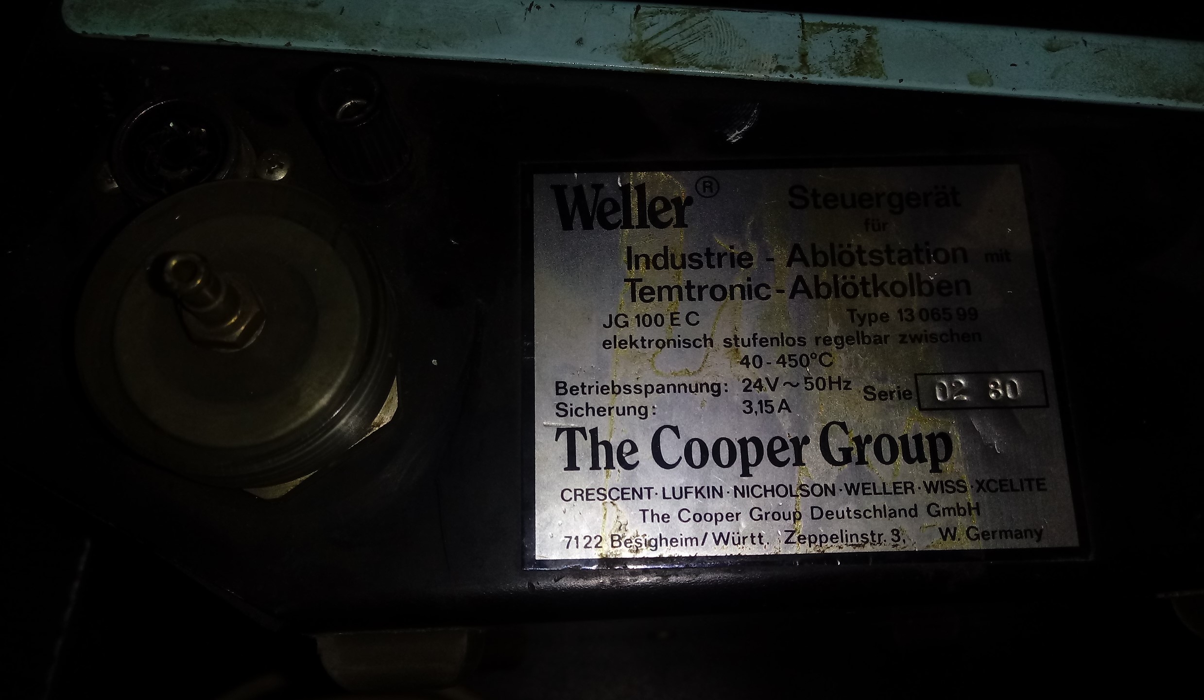

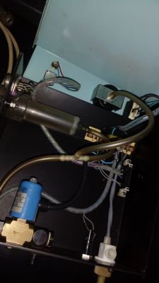

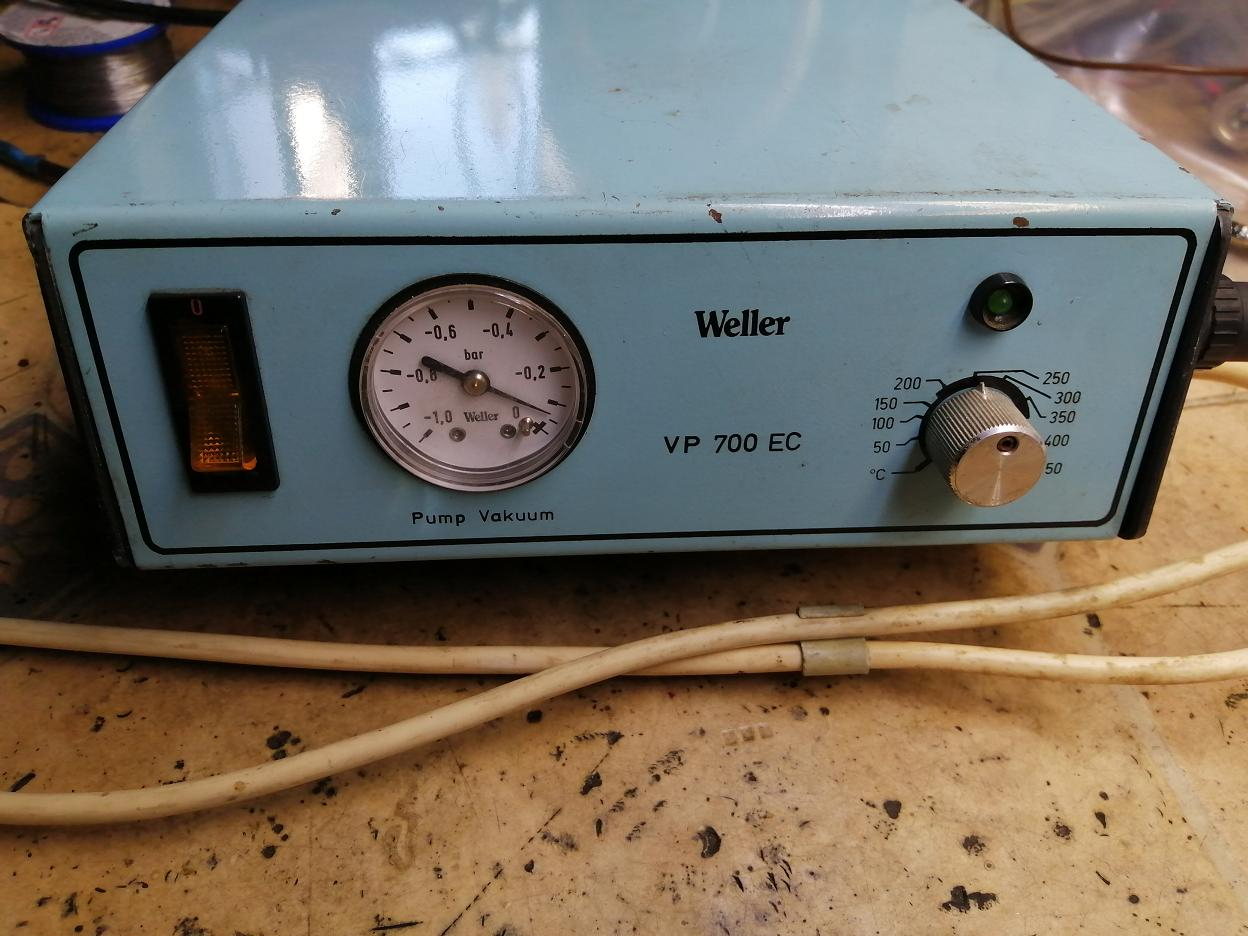

    Gdzie znaleźć schemat do rozlutownicy Weller JG 100EC? Brakuje modułu. Gdzie znaleźć schemat do rozlutownicy Weller JG 100EC? Brakuje modułu. Gdzie znaleźć schemat do rozlutownicy Weller JG 100EC? Brakuje modułu. Gdzie znaleźć schemat do rozlutownicy Weller JG 100EC? Brakuje modułu.
    Witam. Poszukuję schematu rozlutownicy Weller lub może ktoś wie, w jaki sposób jest w niej rozwiązana regulacja temperatury i jakiego rodzaju jest tam czujnik. W egzemplarzu który posiadam brakuje jakiegoś modułu - płytki, jest tylko puste gniazdo w środku...

    Witam.To ze to antyk nie musze mowic produkt z roku 1980. A poszukiwany schemat niemozliwy do osiagniecia. Czujnik temperatury znajduje sie w grocie rozlutownicy. Na odpowiednich pina we wtyczce znalezsc odpowiednia pare przewodow odpowiedzialnych za czujnik. Grzalka bedzie osobno. Ewentualnie rozebrac grot rozlutownicy.Albo tu zapytac moze cos w archiwum posiadaja. :D

    Ze schematu widać że jest tam czujnik PTC i załączanie grzałki odbywa się za pomocą triaka.Na początku lutego spróbuję ogarnąć jakiś regulator do temperatury i oczywiście jeśli uda mi się coś sensownego stworzyć napiszę tutaj.Może komuś się to przyda....

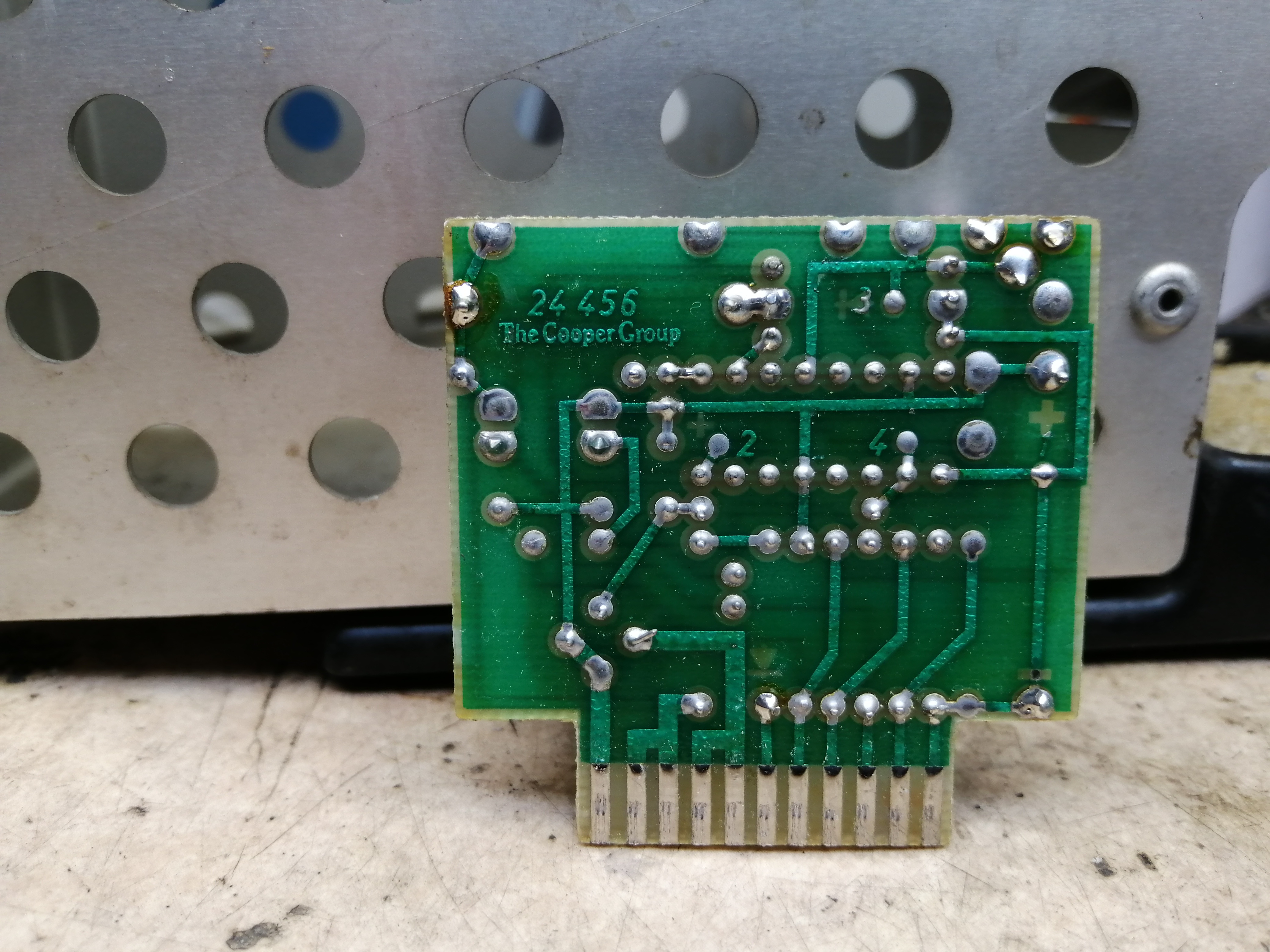

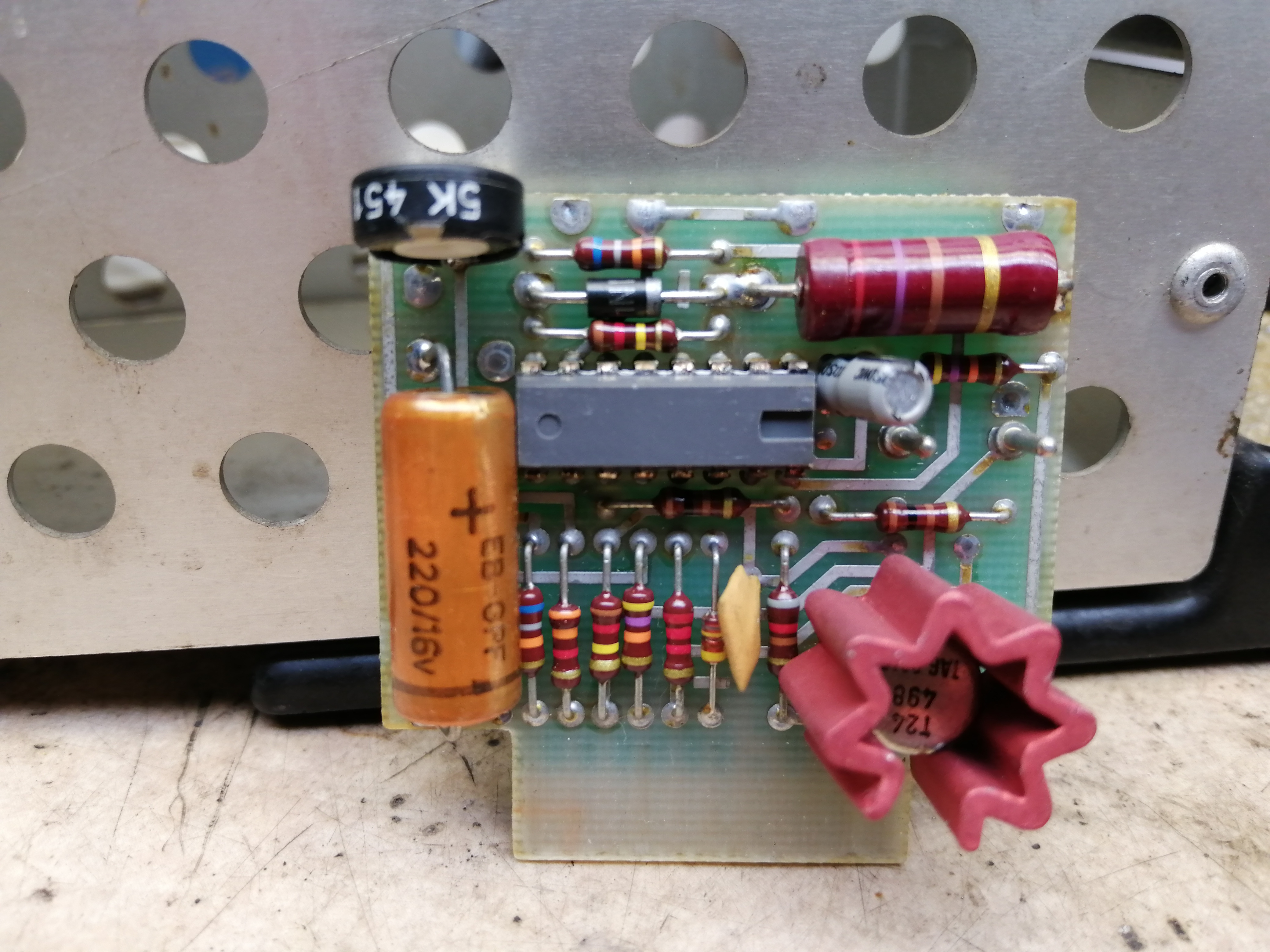

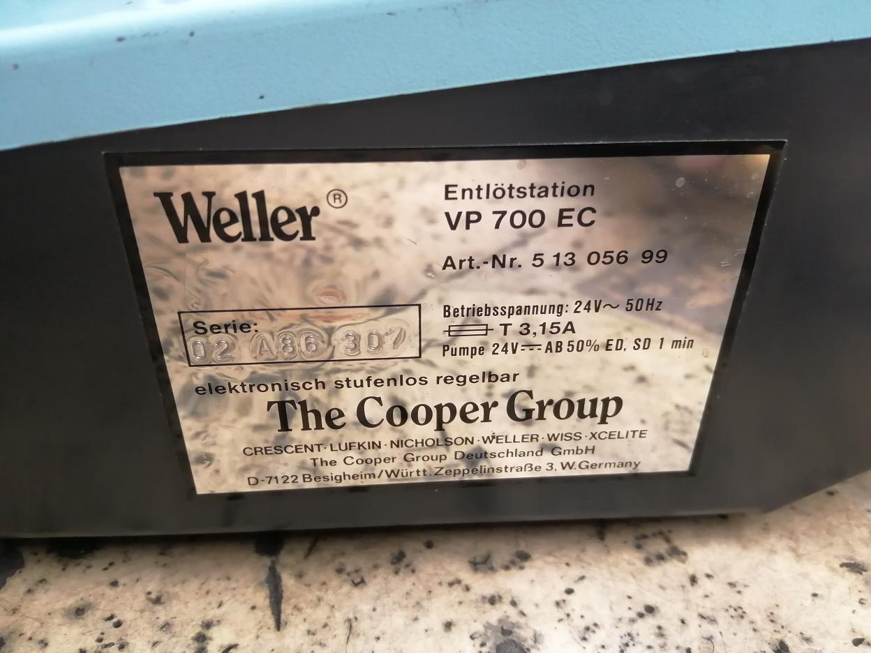

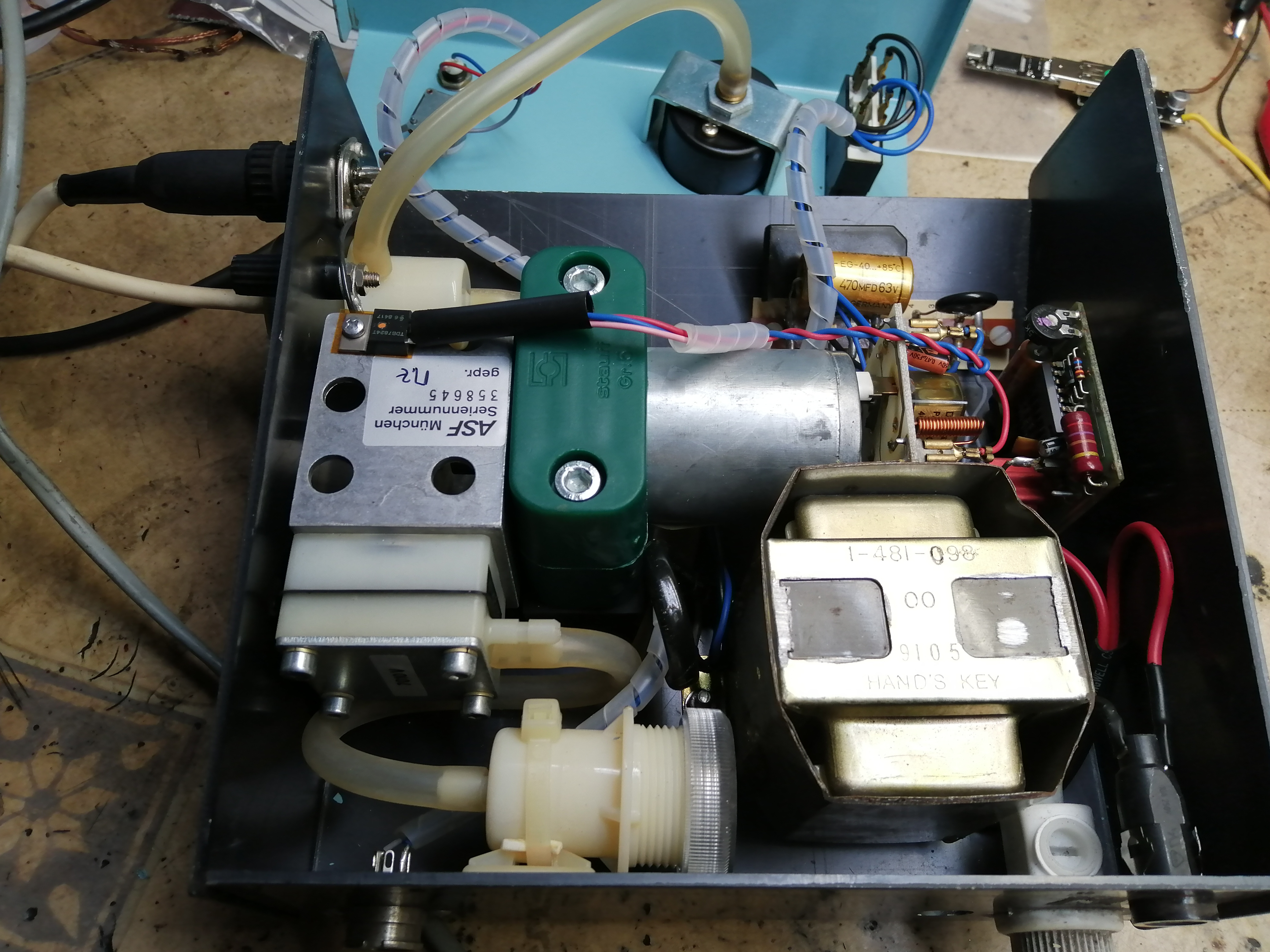

    Posiadam sprawną rozlutownicę Weller VP700EC. Pomimo różnic w budowie płytka " termostatu " wydaje się bardzo podobna ;
    Gdzie znaleźć schemat do rozlutownicy Weller JG 100EC? Brakuje modułu. Gdzie znaleźć schemat do rozlutownicy Weller JG 100EC? Brakuje modułu. Gdzie znaleźć schemat do rozlutownicy Weller JG 100EC? Brakuje modułu. Gdzie znaleźć schemat do rozlutownicy Weller JG 100EC? Brakuje modułu. Gdzie znaleźć schemat do rozlutownicy Weller JG 100EC? Brakuje modułu.
    W razie potrzeby służę pomocą

    Dziękuję za te zdjęcia,na pewno by się przydały (chociaż nie widać symbolu scalaka) jednak temat odpuściłem i lutownica czeka na półce na ''lepsze czasy''
    Próbowałem zaadaptować chiński regulator temperatury przeznaczony do termopary typu K i coś nie za bardzo to wychodziło.Po kilku podejściach postanowiłem rozebrać kolbę rozlutownicy po czym okazało się że nie ma tam żadnej termopary tylko włącznik magnetyczny taki jak siedzi w modelach TCP (chyba)... Nie wiem czy to tak było fabrycznie czy ktoś coś powymieniał (chociaż wygląda na fabrykę) ale po podłączeniu 24V normalnie działa jednak nie ma możliwości regulacji temperatury.
