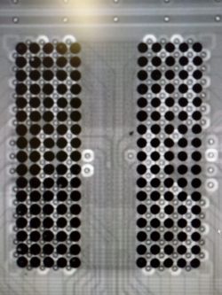

    Na X-Ray widać powietrze w kulach pod pamięcią:
    PS4 artefakty graficzne - Artefakty i restarty konsoli
    Obstawiam że to powoduje restarty konsoli. Pod prockiem był zimny lut - możliwe stąd te artefakty. Jak na razie czekam na stencile.
