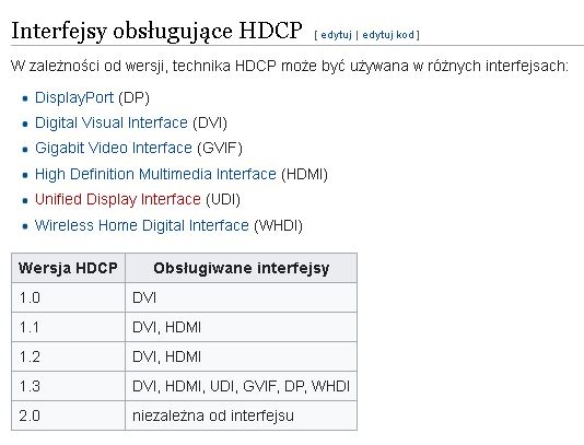

    Witam. Mam konsolę Xbox One S i monitor NEC AS222WM z HDCP. Czy jak zakupię kabel hdmi-hdmi i taki adapter do monitora
    Xbox One S - Czy dźwięk zadziała z głośnikami przez jack po podłączeniu do NEC AS222WM?
    To czy po podłączeniu głośników z kablem jack do wyjścia audio w monitorze będę miał dźwięk?

    Cześć, wg mnie będzie OK.
    HDCP umożliwia przesyłanie audio zarówno przez HDMI jak i DVI.

    HDCP i audio? Ja tam nie jestem specem ale HDCP służyło do zabezpieczanie przed nieautoryzowanym kopiowaniem treści, a nie przesyłania audio.
    Wg instrukcji monitora ma on jedynie wejście obrazu VGA i DVI oraz wejście dźwięku mini jack, plus oczywiście wyjście tegoż dźwięku na słuchawki, więc dźwięku nie będziesz zapewne miał gdy podłączysz tak jak pisałeś. Musisz się zaopatrzyć w wzmacniacz/amplituner z wejściem optycznym lub konwerter audio i skorzystać z wyjścia optycznego.
    Chyba że jakimś cudem monitor wejście DVI ma kompatybilne z HDMI ale instrukcja na ten temat milczy.

    Źle się wyraziłem, chodziło mi oczywiście o to co napisałeś powyżej, dzięki za sprostowanie.
    W skrócie DVI i HDMI współpracuje ze standardem, który posiada monitor.
    Nie zwróciłem uwagi na fakt, iż monitor posiada rozgraniczone wejścia AV.
