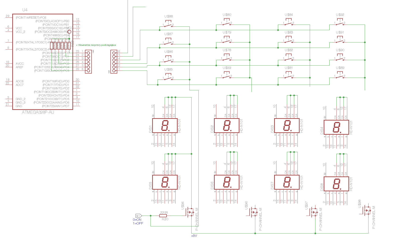

    Dodam część mojego schematu z innego posta:
    Klawiatura matrycowa na liniach multipleksu - jak to ogarnąć?
    *W rzeczywistości dioda jest przy każdym przycisku, nie ma rezystorów na wierszach klawiatury, są za to ściągające do masy i jest 5 rejestrów (jeśli to istotne).
    Udało mi się oprogramować multipleks 4x5 i wysyłać do niego dane po SPI. Utknąłem w miejscu klawiatury matrycowej, która korzysta z tych samych linii multipleksu co wyświetlacze. Część mojego kodu wygląda tak jak poniżej. Reakcja na przycisk jest, jednak nie wiem jak "ustabilizować" reakcję po wciśnięciu przycisku, tak żeby nie szalało równo z multipleksem i przy okazji, żeby nie blokowało programu.
    część kodu :
    Kod: C / C++
    Zaloguj się, aby zobaczyć kod
    Mógłby ktoś mnie naprowadzić w jaki sposób to ogarnąć? Mile widziany byłby chociaż fragment kodu bo łatwiej byłoby mi to przyswoić.

    Przede wszystkim masz błędny hardware na przyciskach oraz także źle je inicjujesz w sofcie.
    Musisz mieć wiersze przycisków ściągnięte do GND, wtedy naciśnięcie przycisku poda na pin HIGH. Ponieważ w AVR nie ma programowego pulldowna więc musisz dolutować rezystory.

    Mógłbyś rozwinąć "błędny hardware na przyciskach"? Bo nie bardzo to rozumiem.
    Wiersze przycisków oczywiście są podpięte rezystorami do masy.

    @dyerseve I tu jest problem. Musisz zmienić polaryzację tak jak przedstawiłem to na schemacie.
    Podajesz stan wysoki z segmentu, przez rezystory 180 om wprowadzasz do CPU gdzie stoi rezystor do zasilanie.
    Wynik odczytu ???

    Wszystko jest opisane w pierwszym poście, ale dla ułatwienia dodam schemat:
    Tak jest to rozwiązane na PCB (chodzi mi o część z przyciskami, bo wyświetlaczy jest więcej). Żeby podać stan wysoki dla anod/ linii multipleksu, to muszę na port wystawić stan niski. Czyli przy wystawieniu 0 na PORTD muszę sprawdzać czy na PORTA jest 1 - tak mi się przynajmniej wydaję.
    Jak widać nie mogę zmienić 'polaryzacji' bo będę gasił jedną kolumnę zamiast ją zapalał.

    Tranzystor miał jedynie podać masę na przyciski i był sterowany z zasilania katody wyświetlacz.
    W ten sposób eliminujesz rezystory (180 ) i wykorzystuje te wewnętrzne w procesorze.
    Dając mosfeta N-Chanel uzyskasz dobry poziom logiczny '0'.

    Podsumowując moje postu - układ jest zbudowany jak na ostatnim schemacie i jest w takiej postaci fizycznie na PCB.

  • #26 17735970
    LChucki
    Posty: 1940
    Pomógł: 104
    Ocena: 379
    dyerseve napisał:
    Początkowo multipleks miałem zbudowany na switch case, ale obecnie jest na if'ach. I wygląda tak:
    Ta sama historia co z klawiszami, wystarczy mądrze w
    Kod: C / C++
    dodać zmienną licznik np
    Kod: C / C++
    Kolejna brzydka rzecz, w przerwaniu zawieszasz program na czas transmisji po SPI. Nie musisz tych danych wysyłać z prędkością 10Mb/s. Multipleksujesz powiedzmy 100Hz (co 20ms) więc czy wyślesz dane w 4us czy 40us a nawet w 400us nie robi różnicy. Możesz więc SPI ustawić na np ok 100kHz i użyć przerwań SPI do transmisji danych do rejestrów 75HC595. W przerwaniu od timera będziesz tylko inicjalizował transmisję SPI.
    PS
    Na forum Atnela to dobrych rad nie dostaniesz jak nie będziesz słał hołdów miłościwie tam panującemu M36 (teraz to chyba M45) i nie kupisz kardasiowych, niepotrzebnych kalkulatorów lub innych przetaktowanych o 20% playerów.
  • #27 17736285
    dasej
    Poziom 32  
    Posty: 1905
    Pomógł: 165
    Ocena: 265
    LChucki napisał:
    Kod: C / C++
    Kod: C / C++
    I co wyjdzie
    Kod: C / C++
    i to ma być to samo?
    Kod: C / C++
    Zawartość rejestru polecasz przesunąć w prawo o 2 i co w tym przypadku wyjdzie?
    LChucki napisał:
    Nie podobna mi się switch. Co się stanie jak kilka klawiszy naciśniesz równocześnie?
    Dalej, po co if (licznik==0), następnie if (licznik==1) i powtarzasz w kółko to samo? Tu predzej należało zastosować switch. Zrób coś w tym stylu:
    Co Ci się nie podoba w switch. Jak by nie było wskazane używać takiego polecenia to w jakim celu je stworzono, po to tylko by było?
    Zostanie odczytany tylko jeden. W tej klawiaturze niema skrótów klawiszowych tak jak w Windowsie.
    Kod: C / C++
    Tutaj tylko przepisałeś bity z portu do zmiennej key.
    W jakim celu użyłeś if wystarczyło zrobić taki zapis.
    Kod: C / C++
    Wyjdzie krócej i szybciej.
  • #28 17736420
    LChucki
    Posty: 1940
    Pomógł: 104
    Ocena: 379
    dasej napisał:
    Kod: C / C++
    Wyjdzie to, że nie potrzebuje 4 razy przepisywać prawie tego samego bo zależnie od tego która anoda jest wysterowana, pobiera element tablicy bez przesunięcia lub z przesunięciem o 4, 8 lub 12.
    dasej napisał:
    Zobacz rozwinięcia asm i czasem zobaczysz różnice pomiędzy case a if.
    A niby skąd mam o tym wiedzieć?
    Nie jestem wróżbitom i nie wiem czy autor będzie odczytywał naciśnięcie kilku przycisków czy nie a diody w obwodach klawiatury świadczą, że uwzględnia taki przypadek. Jeśli nie potrzebuje odczytywać naciśnięcia więcej niż jednego klawisza to nie napisał co zrobić gdy tak się stanie. Czy zwrócić "pierwszy" naciśnięty? Może nie zwracać nic?
    dasej napisał:
    Kod: C / C++
    Tak, ale nie mam pojęcia co ma być zwracane w key. Widziałem, kody ASCII, wtedy trzeba zastosować konstrukcję if...else więc dałem tylko przykład a jak sobie autor przekoduje odczyty to jego sprawa. Teraz, gdy wiem, że może będzie chciał odczytywać naciśnięcie dwóch przycisków razem trzeba zrobić np
    Kod: C / C++
    zakładając, że interesują go kody ASCII a tego nie wiem.
    Wracając do
    pewny jesteś?
    dyerseve napisał:
    Jedynie mógłbym wykorzystać dwa przyciski + i - do ustawienia licznika w połowie, czyli na 5
  • #29 17736614
    dasej
    Poziom 32  
    Posty: 1905
    Pomógł: 165
    Ocena: 265
    @LChucki [CYFRA3+licznik<<2] to jest mnożenie a nie dodawanie, raczej [CYFRA3+(licznik++)]
    Kod: C / C++
    To jest bardziej czytelne?
    I zapewne wykona się szybciej niż switch + case.
  • #30 17736625
    LChucki
    Posty: 1940
    Pomógł: 104
    Ocena: 379
    Chyba nie wiesz o co mi chodzi. W kodzie miał coś w stylu:
    Kod: C / C++
    proponuję:
    Kod: C / C++
✨ Dyskusja dotyczy problemów związanych z implementacją klawiatury matrycowej w systemie opartym na multipleksie, gdzie użytkownik napotkał trudności w stabilizacji reakcji na naciśnięcia przycisków. Uczestnicy forum sugerują różne podejścia do eliminacji drżenia styków oraz poprawy odczytu stanu przycisków. Wskazano na konieczność odpowiedniego podłączenia przycisków do masy oraz użycia rezystorów pull-down. Proponowane są także zmiany w kodzie, takie jak odczyt stanu klawiatury przed zmianą aktywnego segmentu wyświetlacza, co ma na celu poprawę stabilności działania. Użytkownik podzielił się schematami oraz fragmentami kodu, co umożliwiło innym uczestnikom lepsze zrozumienie problemu i udzielenie konkretnych wskazówek.
