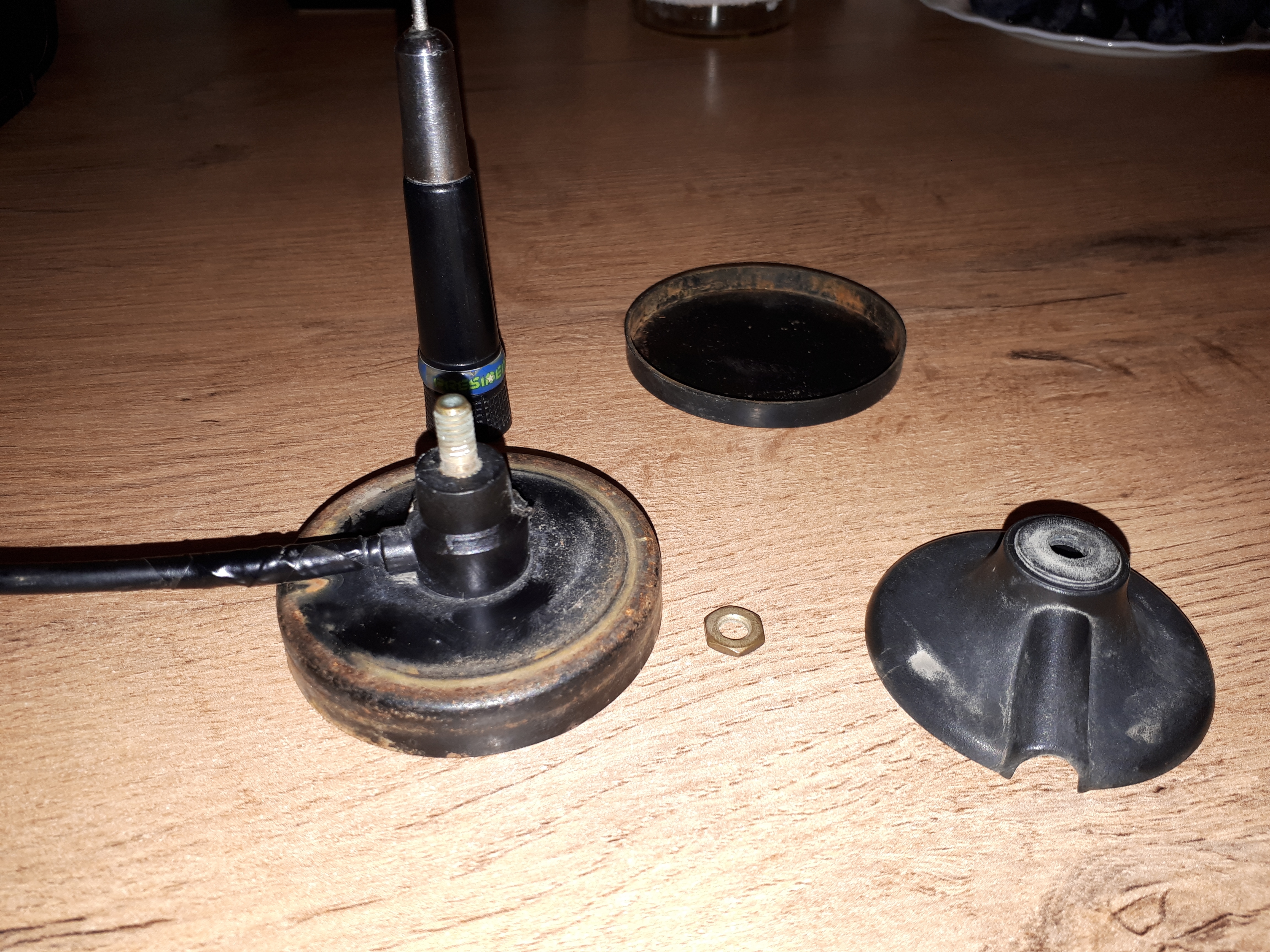

    Mam antenę, którą obecnie używam od 1,5 roku, wszystko było w porządku, wystarczała do moich potrzeb. Po jakimś czasie zaczęła słabo odbierać i nadawać podczas deszczu, ogólnie wilgoci. Jednak jak było słonecznie, tak jakby "wysuszyła się" i wracała do poprawnego działania. Teraz prawie nie działa, odbiera tylko nadających obok mnie. Wskaźnik na radiu też nie pokazuje mocy nadawania, tak jakby nie nadawała.
    Moje radio to Uniden PC122XL. Używałem wcześniej 2 chińskie anteny przed tą anteną i zawsze po ponad roku był taki sam objaw jak tutaj.
    Proszę doświadczonych forumowiczów o pomoc w rozpoznaniu, czy obecna moja antena jest też chińska? Po rozkręceniu wygląda identycznie jak poprzednie.

    Kupiłem jako używaną, oryginalną President. Na OLX.

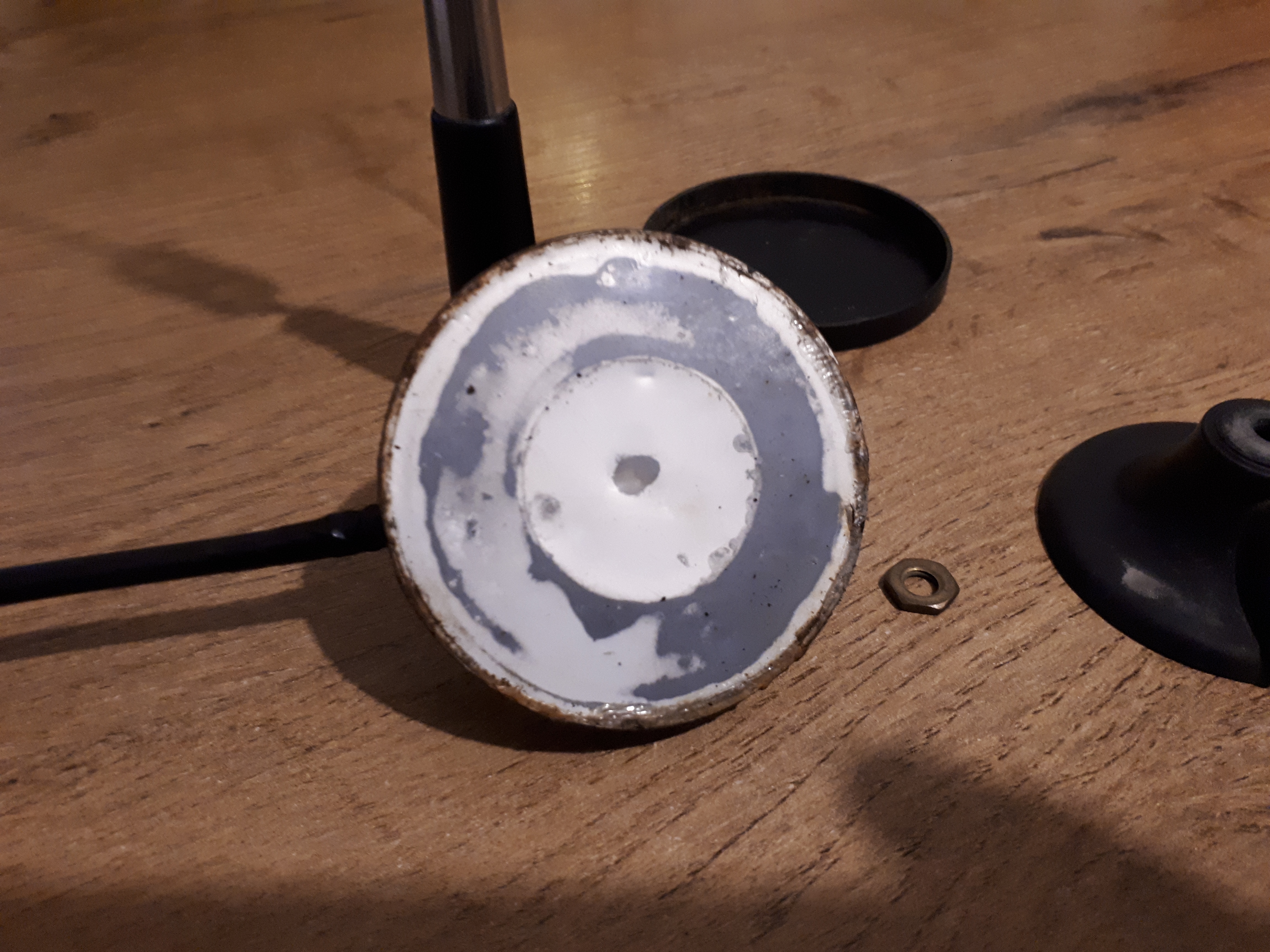

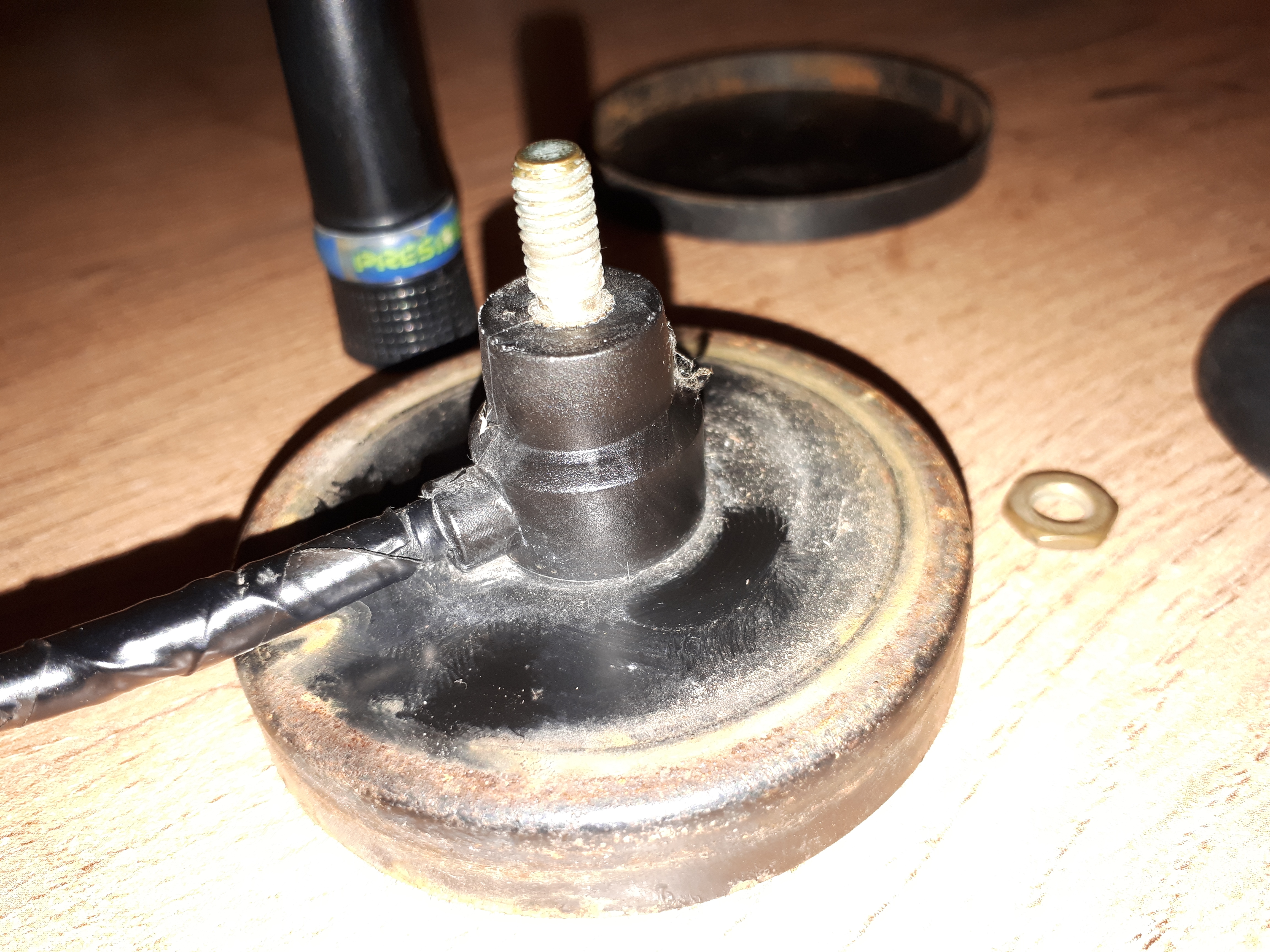

    Kupiłem używkę więc miała pewnie kilka lat, u mnie ponad 1,5 roku, co wieczór chowana do bagażnika... jak to pod blokiem... chińczyka mi dźwignęli odcinając kabel.
    W pracy robię codziennie od 200 - 500 km więc nie jest ona jakoś zadbana :)
    Jak widzę nie można wymienić kabla ( który jest uszkodzony) a wydawało mi się że w tych antenach jest taka możliwość. Tak jak wspomniałem chińczyk jest bardzo podobny do mojej.
    Pewnie kupiłem używanego chińczyka z cewką od Presidenta...

    wskaźnik na radiu też nie pokazuje mocy nadawania tak jak by nie nadawała.
    Uszkodzona, lub niezestrojona antena = uszkodzenie PA w.cz TX (nadawanie).
    CB radio, do serwisu. Zakup nowej :!: anteny (nie koniecznie PRESIDENT).
