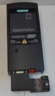

    mam pytanie odnośnie falowników Siemensa. Przymierzam się do zakupu falownika do celów edukacyjnych. Falownik powinien najlepiej współpracować zarówno S7-300 jak i S7-1200.
    1. Czy falowniki z serii V20 są parametryzowane za pomocą programu Starter ?
    2. W sieci znalazłem taki oto moduł do enkodera nakładany na Micromastera. Jak wtedy wygląda sprawa modułu Profibusa nakładanego na falownik ? Czy mogę mieć równocześnie falownik z modułem Profibusa i modułem dla enkodera czy też jedno z dwojga ?
    Pytania odnośnie falowników Siemensa (Starter i enkoder) ?? Pytania odnośnie falowników Siemensa (Starter i enkoder) ??
    3. Czy oprócz Sinamics G120 wersja CU240 występują jakieś falowniki Siemensa (Micromaster, Sinamics V20, G110,G120, seria S) z interfejsem Profinet do komunikacji z PLC ?
    Dzięki za pomoc

    Falownik Micromaster 420. Czy każdy z tych falowników miał złącze szeregowe RS485 pod zacisakmi 14 i 15 oznaczonymi jako P+ i N- ? Jeśli tak to jaki wówczas jest sens tego modułu Profibusa dokładanego na falownik ?
    I drugie pytanie. Według pdfa parametr P0700 (źródło sygnałów sterujących) ustawiając wartość 5 (USS na złączu COM) jakiego potrzebowałbym modułu CM do S7-1200 ? Modułu z gałęzi Profibus czyli CM1242-5 lub CM1243-5 czy z galęzi Point-to-point np. moduł CM1241 RS422/485 ?
    Cytując : widoczny na rysunku zestaw ma interfejs RS485, dzięki czemu możliwa jest komunikacja ze sterownikiem S7-1200. Protokołem komunikacji służącym do wymiany informacji jest protokół USS...
    Czym różnią się zatem moduły z tych dwóch gałęzi bo nie kumam. Wynika chyba z tego że do Micromastera powinienem wziąść ten z folderu Point-to-point

    SINAMICS MICROMASTER STARTER V5.1 SP1 HF2 SW obsługuje wszystkie SINAMICS, MICROMASTER 4 i ET200.
    Profibus i RS485 to nie to samo.

    A RS485 pod zaciskami 14, 15 był w każdym Micromasterze ?
    To wynika z tego że powinienem do komunikacji z falownikiem wybrać moduł RS485. To dlaczego na w takim razie na obudowie tego modułu dokładanego do Micromastera jest napis Profibus. Nie rozumiem tego właśnie. Byłby ktoś życzliwy i sprostował to ?
