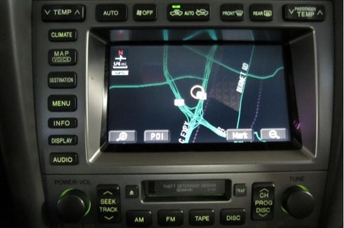

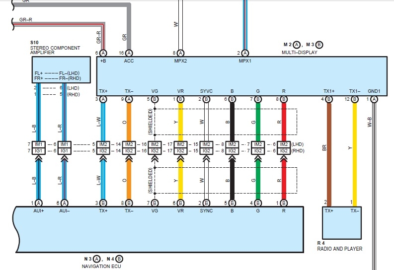

    Potrzebuję pomocy w doborze odpowiedniego konwertera by móc podłączyć kamerkę cofania do OEM ekranu nawigacji w samochodzie. Ekran nawigacji na 100% posiada 4 kabelki którymi idzie do niego sygnał video (R, G, B, Sync).
    Na rynku jest tak wiele różnych konwerterów, że można się w tym pogubić. Nie pomaga też to, że często sami sprzedający nie wiedzą co sprzedają!

    Co to za OEM ekran???

    Pacjent to ekran navi w Lexus gs300 Konwerter z Composite (kamerka cofania) do RGB+synchronizacja (navi).
    Tutaj jest rozpiska kabli.

    Czy ktoś jest w stanie cokolwiek podpowiedzieć w temacie?
    Są konwertery av2vga ale czy w takim ustrojstwie łatwo idzie wydobyć sygnał rgb+s z tego złącza vga.
