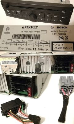

    Kupiłem takie radio:
    Renault Clio III ph1 - radio zwykłe na to z bluetooth
    Problem 1:
    Po podpięciu wszystkich wtyczek radio się nie włącza. Jedyne po wciśnięciu przycisku wyrzucanie płyty CD słychać dźwięk silniczka.
    Sugeruje, że pin'y w nowym radiu lecą inaczej. Jest może ktoś w stanie pomóc mi z kablami? W sensie że w jaki sposób muszę poprzenosić kable. W komplecie z nowym radiem dostałem 2 wtyczki. Tyle że strasznie mało kabli mają... No i nie wiem czy kolory się zgadzają miedzy tą nową a moją starą.

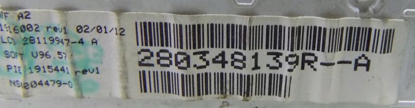

    AFF A2 (ale poliftowy szerszy niż mój obecny):

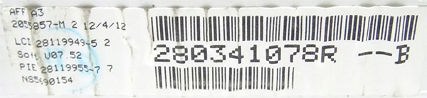

    AFF A3 (również poliftowy bez przycisków do ustawienia zegarka):

    #2 17708801
    milejow
    Wyświetlacz AFFA3 i przerobienie wiązki radio-wyświetlacz w-g. schematu do polifta bo radio gada z wyświetlaczem po canie.
