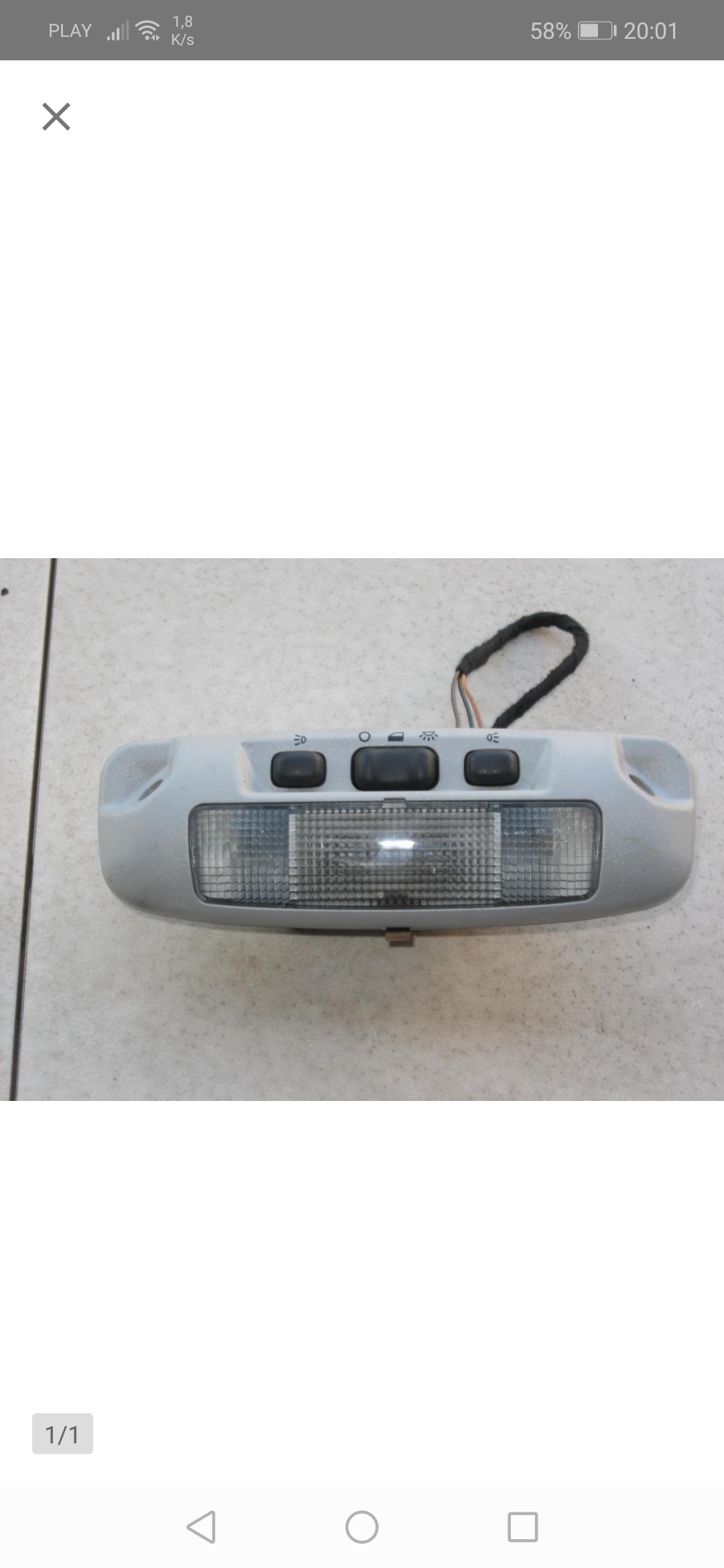

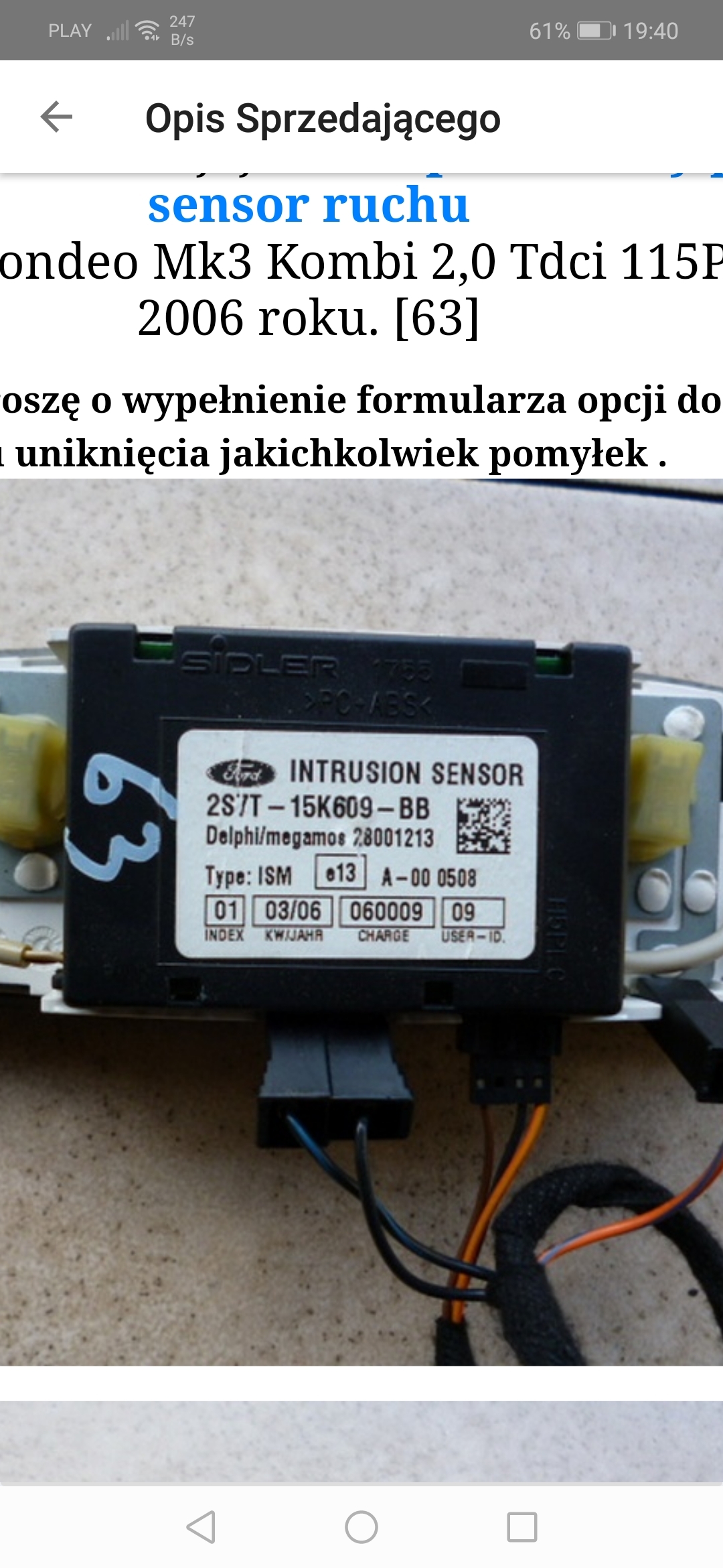

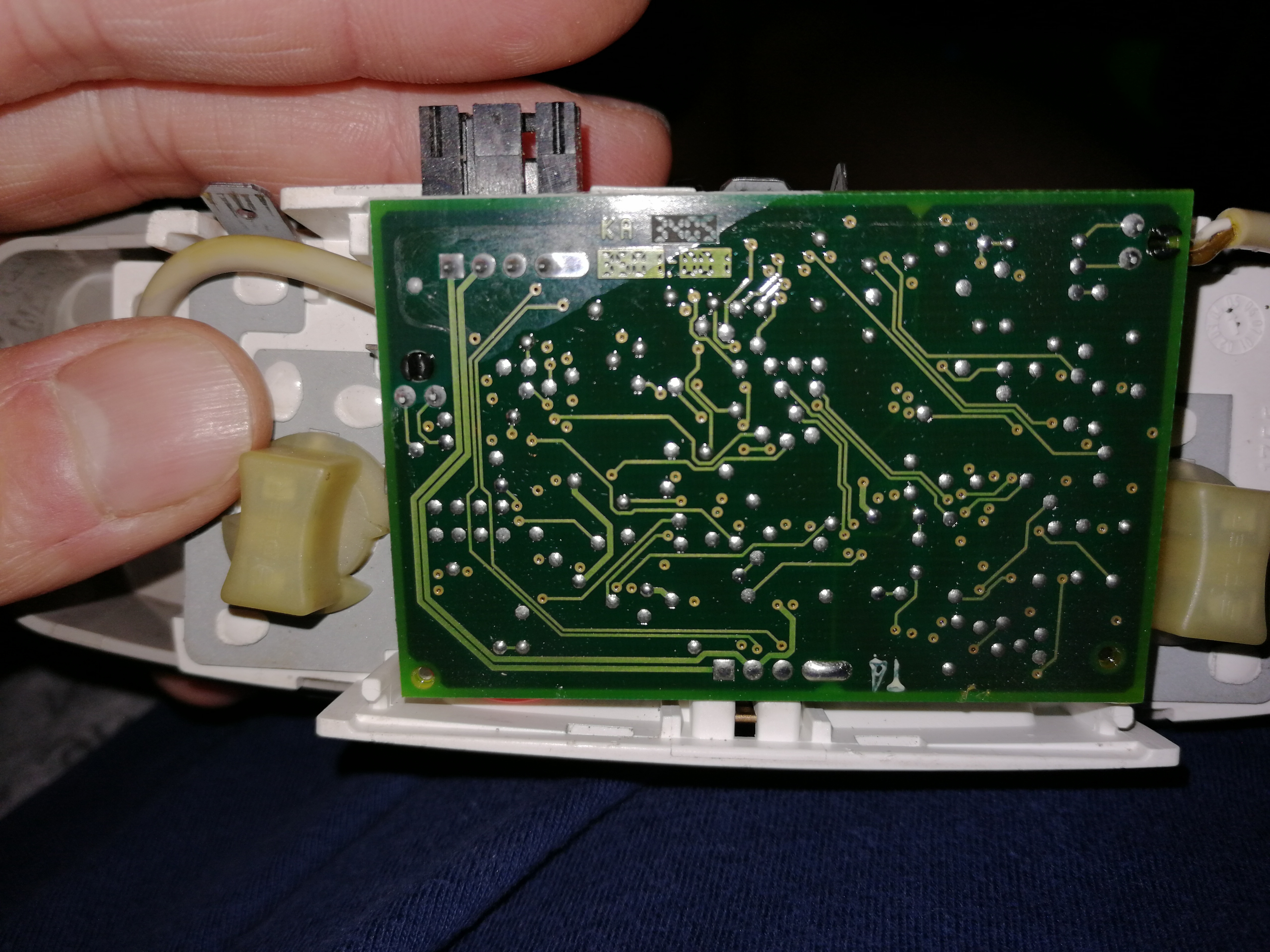

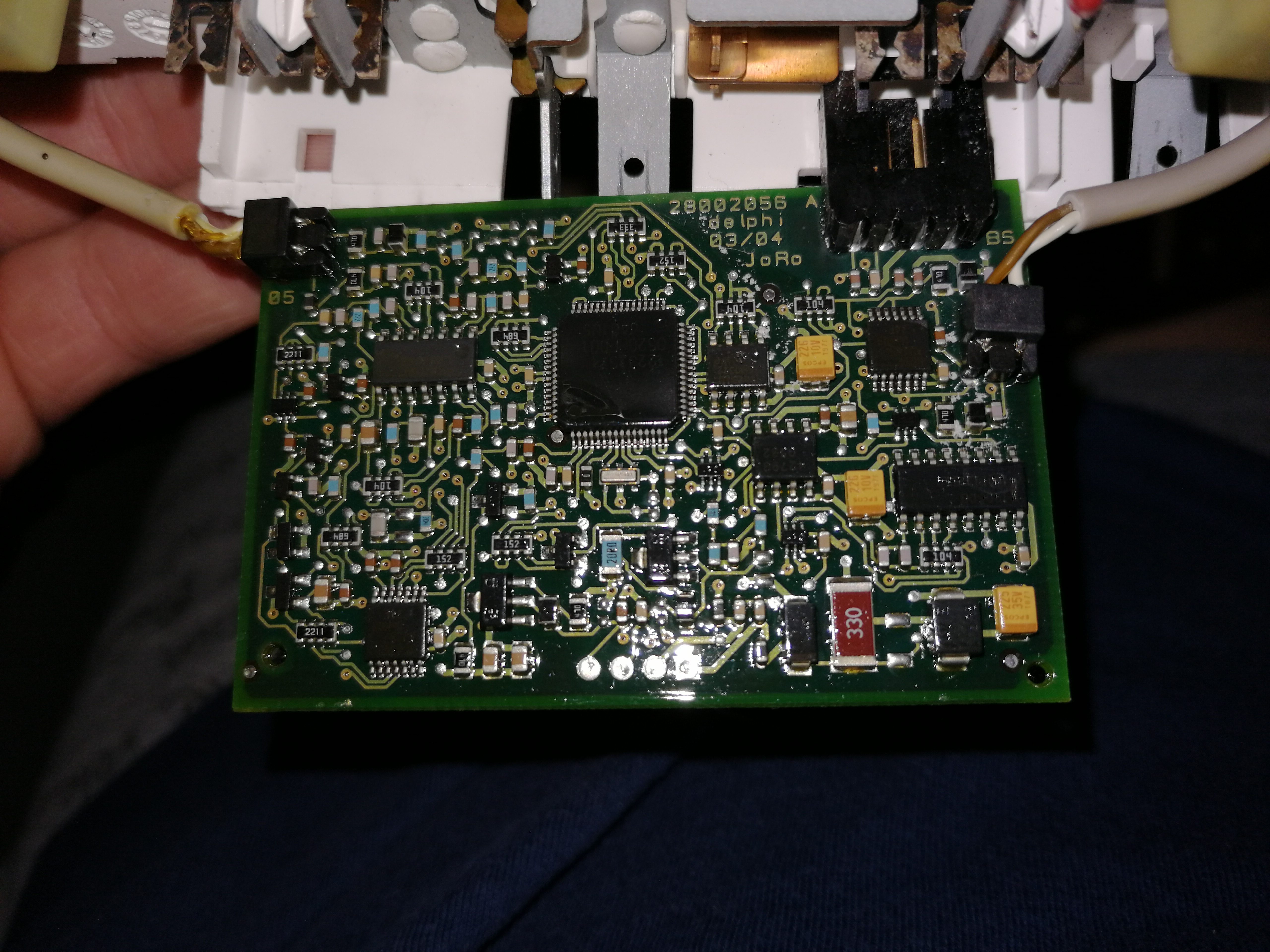

    Witam czy czujniki w oryginalnej lampce mogę wykorzystać do innego alarmu oryginalnie do 4 pionowej wtyczki wchodzą 3 przewody pin 1, 2, 4 pomarańczowy czarny i brązowy. Czy po podaniu +12 i masy na POM i czarny na brązowym może być impuls masu lub napięcia po wykryciu ruchu? Czy ta płytka to moduł czujnikow? Pozdrawiam.

    To działa jak zwykły ultradźwiękowy czujnik odległości, musisz podać zasilanie, na jeden pin podajesz sygnał wyzwalający a na drugim pojawi ci się sygnał zwrotny w odstępie czasowym zależnym od odległości od przeszkody. Ja próbowałem wykorzystać takie czujniki z Opla Vectry/Omegi podłączając je pod Arduino i nawet miałem jakieś tam efekty ale straciłem zapał i na razie projekt leży i czeka na swój czas.
    Tu masz mój temat, jak będę miał chwilę to poszukam mojego kodu do Arduino i też wrzucę, Może tobie pujdzie lepiej.

    Dzięki za odpowiedź. Czyli nie działa to jak takie uniwersalne do których dochodzi + i masa a po wykryciu ruchu kanałem zwrotnym wraca masa? Alarm mam fabryczny ale obsługuje tylko krancowki przy masce i drzwiach myślałem że jak czujniki podadza masę na kabel od maski to załączyć się alarm ale chyba tych fabrycznych czujnikow tak się nie da wykorzystać. Dobrze rozumiem?
