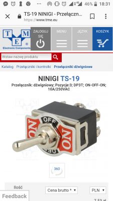

  • #9 17706144
    Beniofranio
    Sorry, dźwigniowy:
    Jak sterować głośnikami w różnych pomieszczeniach? Pomysł na wyłącznik.
  • #10 17706588
    zworys
    Pomyśl kolego o zespolonym zestawie zależnym typu isostat. Pojedynczy isostat mający 3 pary styków można zmostkować zwiększając jego obciążalność. Pytanie tylko jaka moc jest podawana na kolumny- będzie można oszacować czy taki isostat wystarczy.
    Taki przełącznik dźwigniowy ( jak na zdjęciu ) jest ok ale ma wadę o której pisali już koledzy - jest niezależny czyli możesz włączyć wszystkie i doprowadzić do przeciążenia wzmacniacza. Nadaje się natomiast dla dwu pomieszczeń- w górnym położeniu uruchamia głośnik w jednym pomieszczeniu, w dolnym w drugim. Przy trzech pomieszczeniach tej kombinacji nie można zastosować. Wtedy wystarczy prostszy przełącznik ON-OFF ale musi być dla każdego obwodu osobny.

  • #12 17717001
    zworys
    telecaster1951 napisał:
    Dostaną bardzo silny strzał w momencie przełączania.
    Jeśli będzie pamiętał żeby przełączać głośniki / kolumny bez sygnału ze wzmacniacza to ten problem może zminimalizować.
    Przy włączonych wszystkich odbiornikach, impedancja znamionowa może spaść do niebezpiecznie niskiego poziomu, co może doprowadzić do spalenia końcówki mocy.
    Dlatego proponuję przełaczniki zależne - nie pozwolą na włączenie wszystkich kolumn jednoczesnie.
