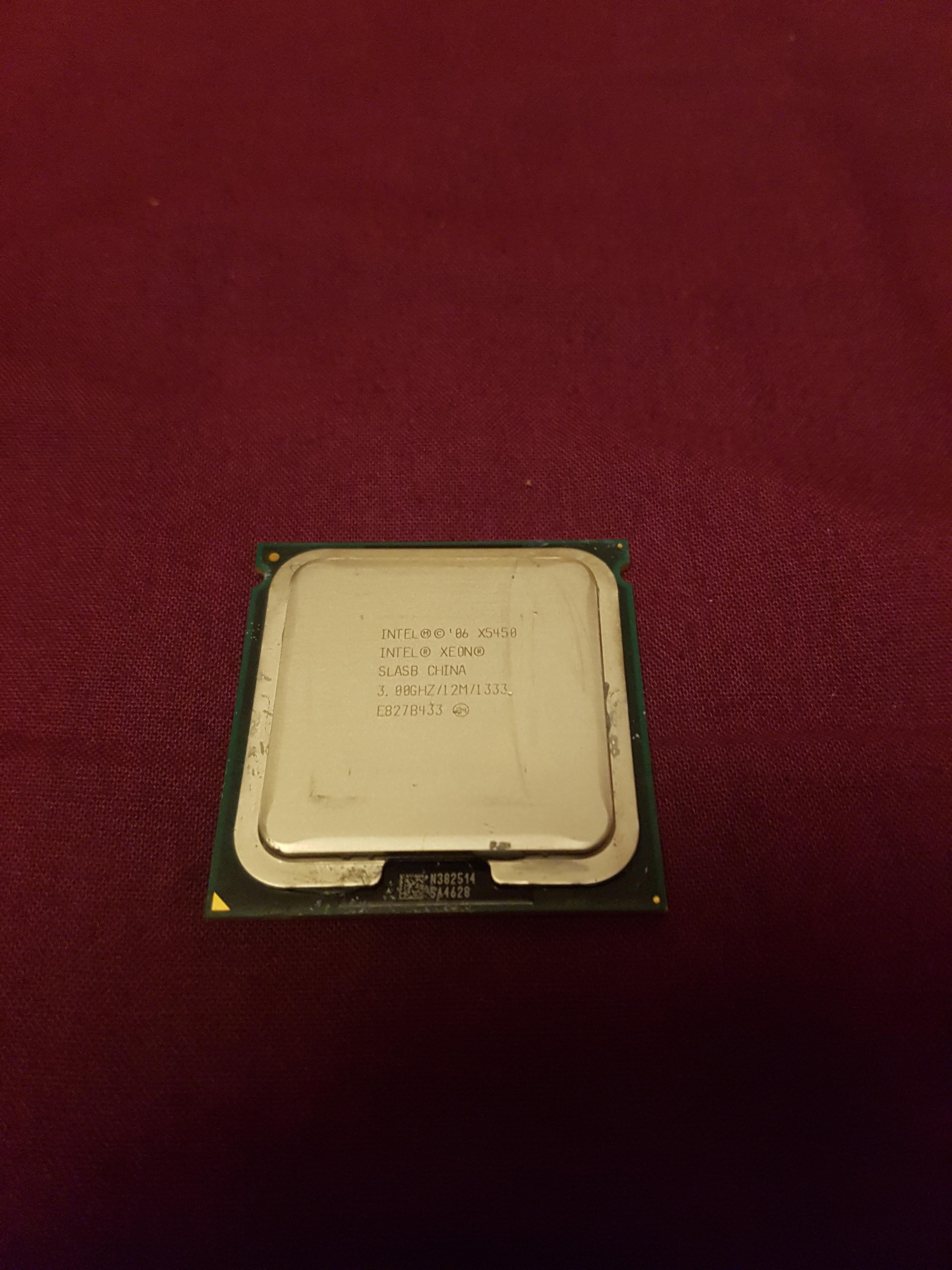

    Witam mam problem mianowicie jak dograć microkody do tej płyty posiadam ściągnięty bios(załącznik) ale program mmtol ich nie widzi mógł by mi ktoś pomóc albo gotowy biosik zapodać spaczowany :)pozdrawiam

    okey a może to w prosty sposób opisać jak to ogarnąć:)?dziękuje bo link mi nie wiele mówi:) a xeon będzie x5450

    Twoj procesor ma id:
    CPUID 10676h
    Mozna dodac tylko te kody.
    Dodalem przy pomocy wspomnianego intelmicrocodelist_v04a, tak wyglada lista po modyfikacji:
    Entry No. 1 [Origin] CPUID=F65 Rev=07 2006/04/26 CRC=B1D162E2 datasize= 976 total=1024 PlatformID=( 4):2
    Entry No. 2 [Origin] CPUID=F64 Rev=04 2005/12/23 CRC=C66DBF02 datasize=3024 total=3072 PlatformID=( 52):2,4,5
    Entry No. 3 [Origin] CPUID=F62 Rev=0F 2005/12/15 CRC=0976D137 datasize=3024 total=3072 PlatformID=( 4):2
    Entry No. 4 [Origin] CPUID=F49 Rev=03 2005/04/21 CRC=F85D53B8 datasize= 0 total=2048 PlatformID=(189):0,2,3,4,5,7
    Entry No. 5 [Origin] CPUID=F47 Rev=03 2005/04/21 CRC=AF2CEF0D datasize=3024 total=3072 PlatformID=(157):0,2,3,4,7
    Entry No. 6 [Origin] CPUID=F44 Rev=06 2005/04/21 CRC=9F60DB18 datasize=3024 total=3072 PlatformID=(157):0,2,3,4,7
    Entry No. 7 [Origin] CPUID=F41 Rev=17 2005/04/22 CRC=326135C1 datasize=5072 total=5120 PlatformID=(189):0,2,3,4,5,7
    Entry No. 8 [Origin] CPUID=6FD Rev=A1 2007/03/13 CRC=020EA906 datasize=4048 total=4096 PlatformID=( 1):0
    Entry No. 9 [Origin] CPUID=6F7 Rev=66 2007/03/08 CRC=FEA82C68 datasize=4048 total=4096 PlatformID=( 16):4
    Entry No.10 [Origin] CPUID=6F6 Rev=4E 2007/02/15 CRC=4D928C20 datasize=4048 total=4096 PlatformID=( 1):0
    Entry No.11 [Origin] CPUID=10661 Rev=32 2007/03/16 CRC=0B13F1ED datasize=4048 total=4096 PlatformID=( 1):0
    Entry No.12 [Edited] CPUID=10676 Rev=60F 2010/09/29 CRC=8FE1A243 datasize=4048 total=4096 PlatformID=( 4):2
    Entry No.13 [Origin] CPUID=10676 Rev=60F 2010/09/29 CRC=8FE1A207 datasize=4048 total=4096 PlatformID=( 64):6
    Zmodyfikowany bios w zalaczniku, wgrywasz na wlasna odpowiedzialnosc.
