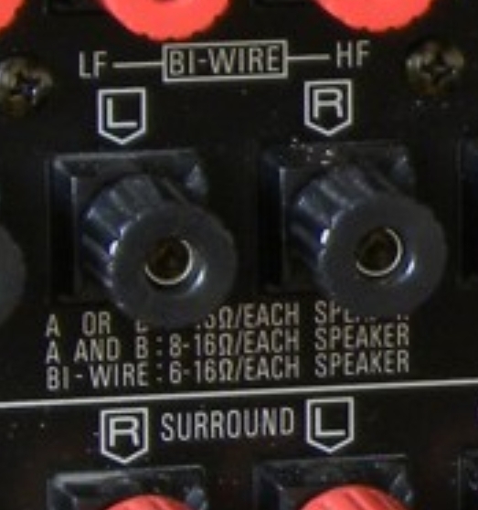

    Witam.Posiadam amplituner Technics Sa-Da 10 i kolumny głośnikowe jamo classic S8,Chciałbym prosić o poradę,czy mogę podłączyć ten zestaw w bi-ampingu (chodzi o impedancję)Kolumny są 4 ohm a na amplitunerze jest tabliczka AorB 4-16ohm AandB 8-16 ohm.? Oczywiscie poniżej 6 ohm można przestawić wzmacniacz na low i tak mam ustawione? Będzie to bezpieczne połączenie???

    Co jest napisane w instrukcji obsługi urządzenia które posiadasz?
    Urządzenie może zasilać zestawy głośnikowe w trybie bi-wire.
    Zgodnie z tym co jest napisane na tylnym panelu
    Jak bezpiecznie podłączyć Technics Sa-Da 10 i Jamo S8 w bi-ampingu? [4 ohm]
    w trybie bi-wire, minimalna impedancja zestawu głośnikowego czyli niewłaściwie mówiąc jednej kolumny, to 6 omów.
    Punkt B ze strony 24 nie ma zastosowania gdy używasz bi-wire/bi-amp.

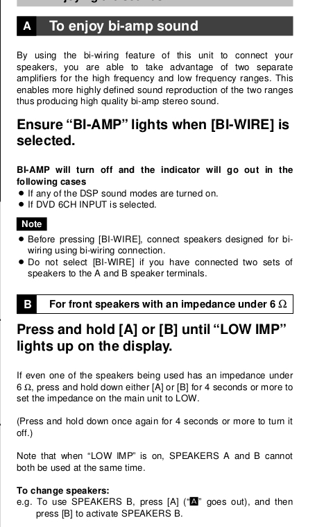

    https://data2.manualslib.com/pdf/17/1693/1692...?796b99afa565970f3b6c0649b44e93fb&take=binary
    Jaki z tego płynie dla Ciebie wniosek?
  • #4 17704919
    Grzegorz Markowski
    Maciek0501 napisał:
    Nie znam się na tym,ale wychodzi na to że nie można podłączyć kolumn o impedancji 4 ohm tylko min. 6 tak?...
    Gdyby było inaczej, nie napisałbym tego:
    Dokładnie rzecz biorąc, chodzi o impedancję deklarowaną przez producenta kolumn jako impedancja nominalna.
