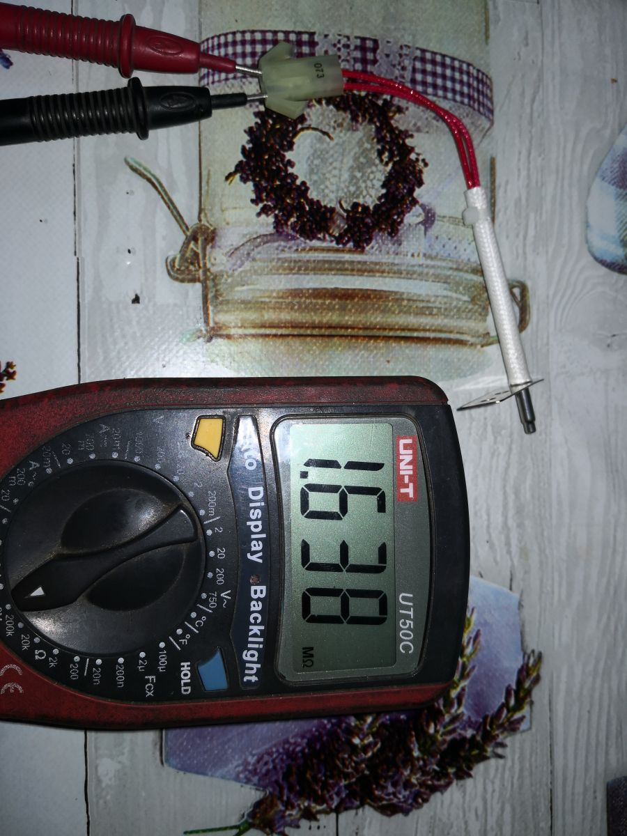

    Potrzebna mi jest charakterystyka czujnika temperatury w tym piekarniku. Piekarnik przegrzewa o jakieś 70°C. Czujnik w temp. 20°C ma ok 1.7MΩ, a w temp 100°C ok. 180kΩ. Może ktoś ma na warsztacie taki piekarnik i mógłby zmierzyć.
    Jest to typowy krótki czujnik do piekarników Samsung z przewodem ok. 15cm i kostką podłączeniową montowany z prawej strony na górze.
    Pozdrawiam Andrzej

    Przy 20°C nowa czujka ma 1,65 MΩ.
