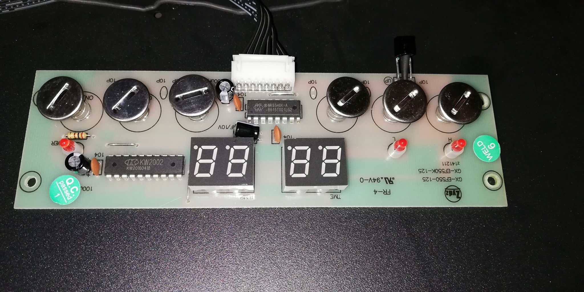

    Kominek elektryczny po podaniu zasilania pika po czym nie daje oznak życia płyta powiedzmy główna wydaje się być sprawna jednak jej sterownik (panel dotykowy)
    nie daje oznak życia.
    Po oględzinach zastanawiają mnie niektóre ścieżki na płycie mianowicie z 7 pinowej kostki wykorzystanych jest tylko 3 z czego na zasilanie 2 oraz 1 na czujnik od pilota ?

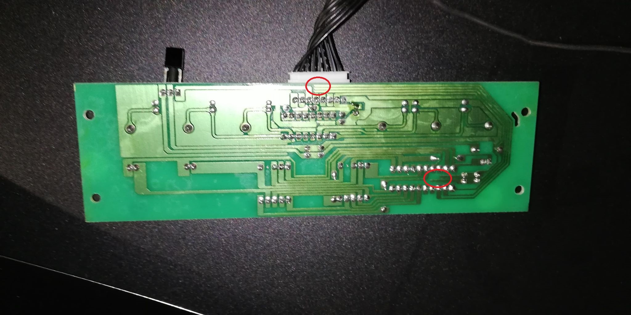

    Zaznaczone miejsca na płycie nie mają żadnego przejścia dalej, płyta jest jednostronnie drukowana, nie jestem pewien czy tak powinno być oraz wydaje mi się ze górna część płyty nie ma zasilania.

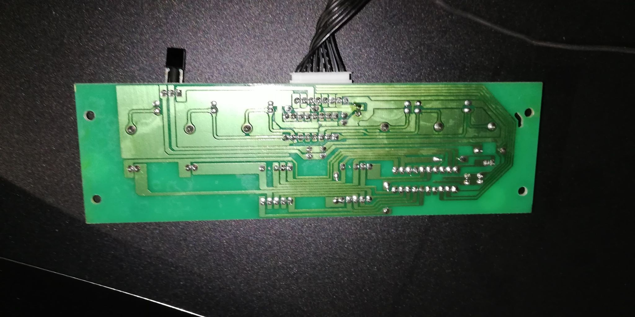

    widok z frontu

    Proszę o podpowiedz czy tak to powinno wyglądać ? i gdzie szukać przyczyny usterki.

    Wygląda na to. że tam ma to wyglądać. Ścieżki się tak nietypowo kończą. Nie ma na tej płytce żadnych oznak uszkodzenia ani bezpieczników/diod; do czego podpięta jest ta taśma? Tam szukałbym przyczyny.

    Tylko podpowiedz mi jak te układy z tego co widzę od multipleksowania wyświetlacza i chyba od czujników dotykowych łączą się z innymi elementami.
    Jak żadna ze ścieżek nie dochodzi do wtyczki... tylko tego nie rozumiem
