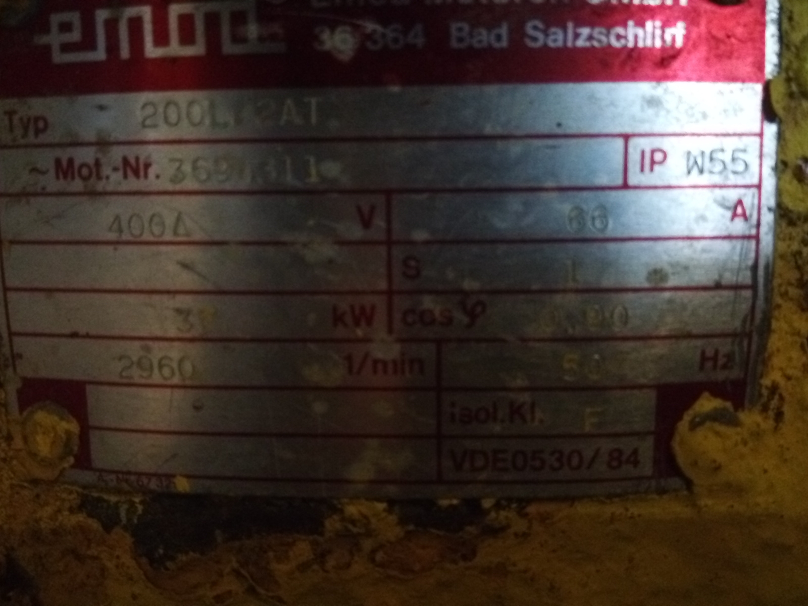

    Witam wszystkich.
    Mam problem z falownikiem.Po podłączeniu silnika 37kW i próbie startu z "hand" wyskakuje alarm 13 zwarcie.Z automatu tak samo.
    Falownik nowy.Dane z silnika wprowadzone prawidłowo.
    Kable sprawdzone
    Silnik sprawdzony tzn.rezystancja izolacji między cewekami silnika ok 280MΩ,a do obudowy ok200MΩ
    Silnik połączony w trójkąt.
    Po zmianie połączenia w gwiazdę silnik startuje z "hand" ale nie może osiągnąć zadanych obrotów np.400 obr. tylko faluje 40-70-80-50-20 obr.

    Jeśli są zwarte zwoje w jednym uzwojeniu fazowym, to przy połączeniu w trójkąt mamy zwarcie dwóch wyjść falownika.
    Jeśli przepniemy w gwiazdę, to w szereg ze zwartym uzwojeniem dajemy dobre i bezpośredniego zwarcia dwóch wyjść falownika nie ma. Oczywiście silnik nie będzie działał prawidłowo, a przeciążenie i tak wystąpi.

    Dzisiaj pomiarowiec zmierzył rezystancje cewek silnika.
    Wyszło
    174mΩ
    178mΩ
    48mΩ
    czy silnik trzeba przezwoić?
    Zdjęcia tabliczk znamionowych falownika i silnika.
    Falownik Danfoss z silnikiem 37kW - alarm 13 i niestabilne obroty Falownik Danfoss z silnikiem 37kW - alarm 13 i niestabilne obroty

    Czy te wartości to mili ohmy czy mega ohmy? Bo jakieś dziwne. Rozumiem , że to 0,174 Ohma
    Jeśli w silniku jest jedno uzwojenie które ma mniejszą rezystancję , to jest błąd . Prawdopodobne zwarcie zwojowe.
    Inna sprawa , że był pomiarowiec i nic nie stwierdził 0_O

    Tak to są mili ohmy ,0,174 Ohma tak jak piszesz ja źle zapisałem.
    Stwierdził że bez falownika silnik by pracował a z falownikiem nie bedzie.
    Chciałem zapytać czy ten sinki jest do przezwojenia.

    Ja najpierw bym go rozebrał i zobaczył co w nim słychać. Może sie wydac głupie , ale miałem przypadek , że w silniku woda stała... Co do ceny , ciężko powiedzieć.

    Wygląda na klasyczne zwarcie zwojowe i bez przewinięcia nic z silnika nie będzie ani w układzie z falownikiem ani przy pracy stycznikowej z termikiem lub wyłącznikiem silnikowym. Woda w silniku itp. wyszłaby przy pomiarach izolacji między uzwojeniami i do PE (zwłaszcza do PE). Wiadomość inicjująca wątek zawiera informację, że izolacja jest w porządku, nawet zadziwiająco wysokie są te wartości.

    Po rozebraniu silnika nie było wody ale było czuć swąd spalenizny.
    Silnik pojechał do przewinięcia.
    Dzięki wszystkim za odpowiedzi i pomoc.
