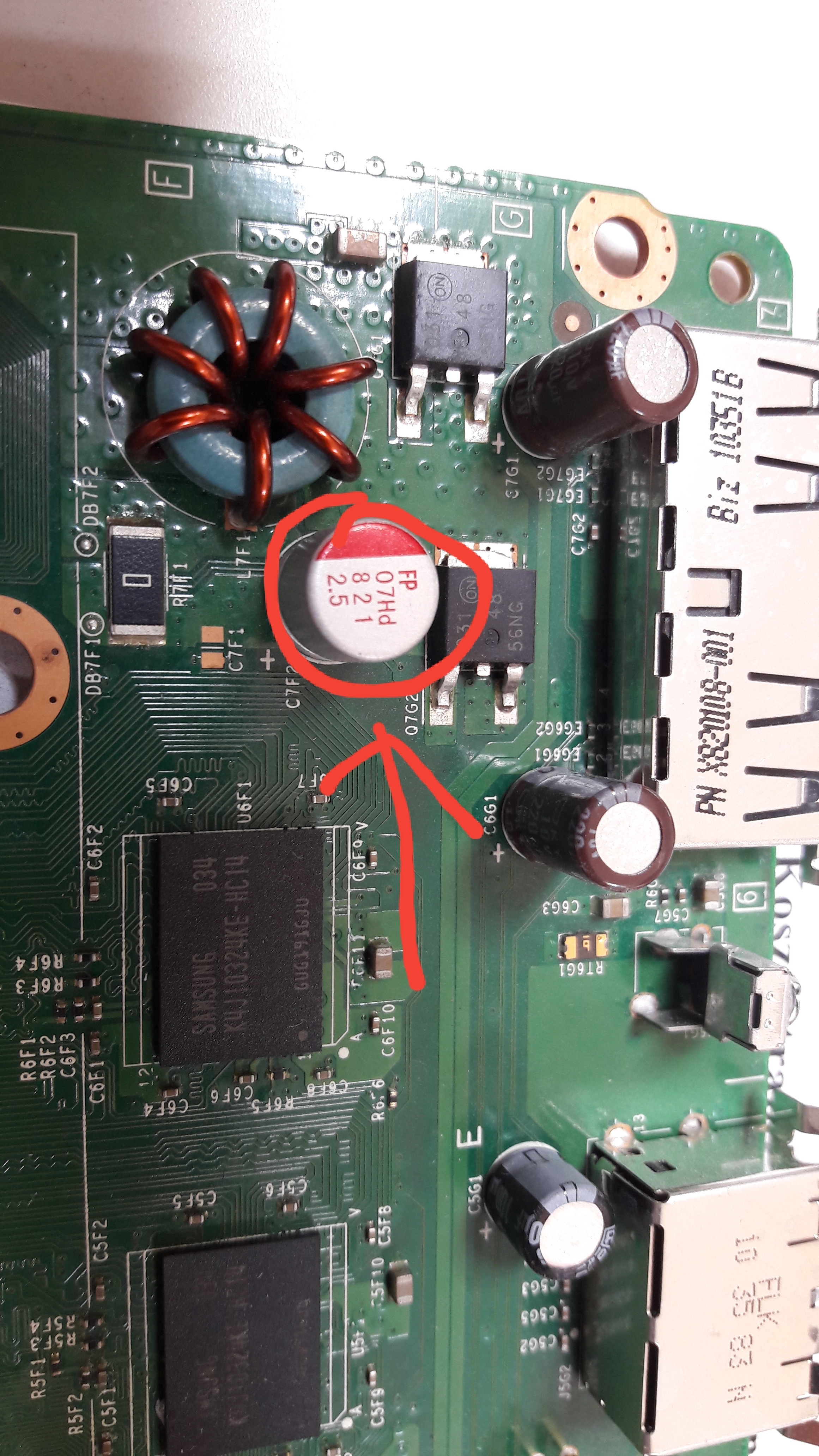

#1 17707858 17 Sty 2019 13:13 Rafso0on Rafso0on Poziom 7 #1 17707858 17 Sty 2019 13:13 Witam, Proszę o pomoc w identyfikacji kondensatora zaznaczonego na zdjęciu lub znalezienie odpowiednika. Element pochodzi z płyty głównej XBOX 360 S
Pomocny post #2 17707881 17 Sty 2019 13:21 miecho18 miecho18 Spec od komputerów Pomocny post? (+1) Pomocny post #2 17707881 17 Sty 2019 13:21 Kondensator polimerowy 820µF/2,5V, producent Nichicon, seria RS8. http://www.farnell.com/datasheets/2366799.pdf Zamiennik to na przykład ELITE UPE0E821MNN6308. https://www.tme.eu/pl/details/upe0e821mnn6308/kondensatory-polimerowe/elite/
Pomocny post #3 17707895 17 Sty 2019 13:25 DiZMar DiZMar Poziom 43 Pomocny post? (+1) Pomocny post #3 17707895 17 Sty 2019 13:25 Kondensator 820µF/2,5V, Cen ok.1 zł. Upssss... Zostałem uprzedzony. Sprzedaż i serwis kas fiskalnych oraz sprzętu towarzyszącego. Sprzedaż części zamiennych. Porady tylko na forum! Pozdrowienia z Podlasia (nie mylić z woj.podlaskim) Promuję tematy: 18.10.2024 [Sprzedam] Renault Megane Kombi 1.6 16V 2001 rok 10.06.2022 [Sprzedam] Sprzedam Elwa 47 uF/160 V kondensatory poziome elektrolityczne
#4 17708325 17 Sty 2019 16:21 Rafso0on Rafso0on Poziom 7 Autor tematu Pomocny post? (0) #4 17708325 17 Sty 2019 16:21 Dziękuję za pomoc. Użyłem proponowanych kondensatorów. Wszystko ok.
