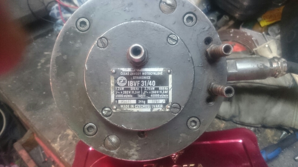

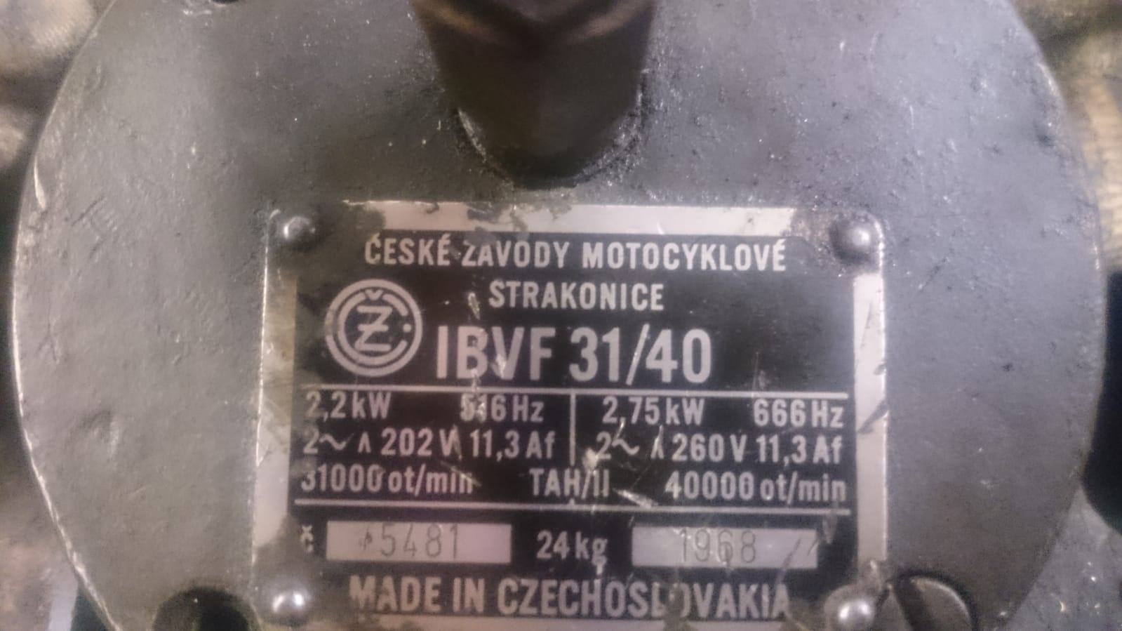

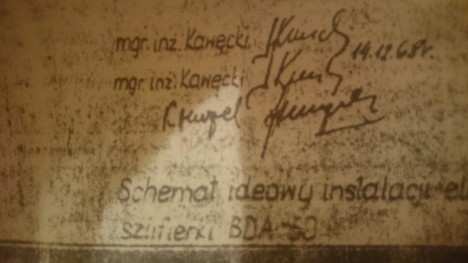

    Potrzebuje dobrać falownik do silnika 2-fazowego (tabliczka znamionowa na zdjęciu). Niestety nie mam żadnego doświadczenia z takimi silnikami, bardzo proszę o jakieś wskazówki.
    Z góry dziękuje, za odpowiedzi!

    bajer1
    A dziwny ten silnik częstotliwość 666Hz. I obroty 40000
    A można zobaczyć tabliczkę zaciskową ?

    24 kg, 40000 ot/min do czego to, albo raczej z czego.
  • #4 17710148
    Jacek Rutkowski
    Pokaż zdjęcie całego silnika z boku i od osi. Prawdopodobnie frezarka górnowrzecionowa z regulacją obrotów na falowniku. Coś podobnego obsługiwałem na stolarni jakieś 15-20 lat temu...

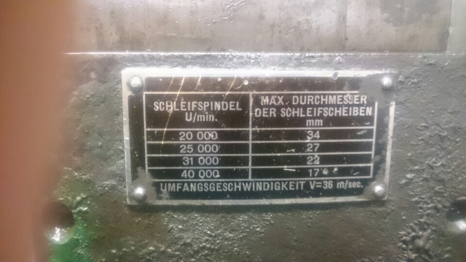

  • #5 17713284
    Joannah
    Poziom 7  
    Silnik pochodzi ze szlifierki w małej narzędziowni.
    W najbliższym czasie wrzucę więcej zdjęć i schemat całej maszyny.

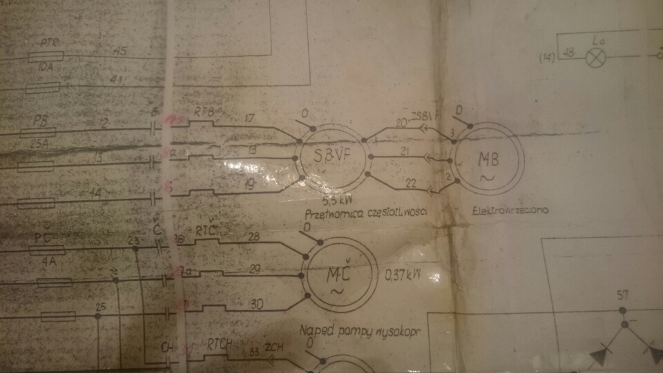

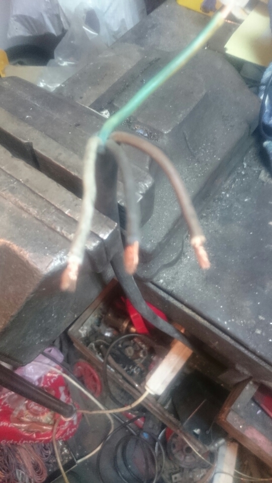

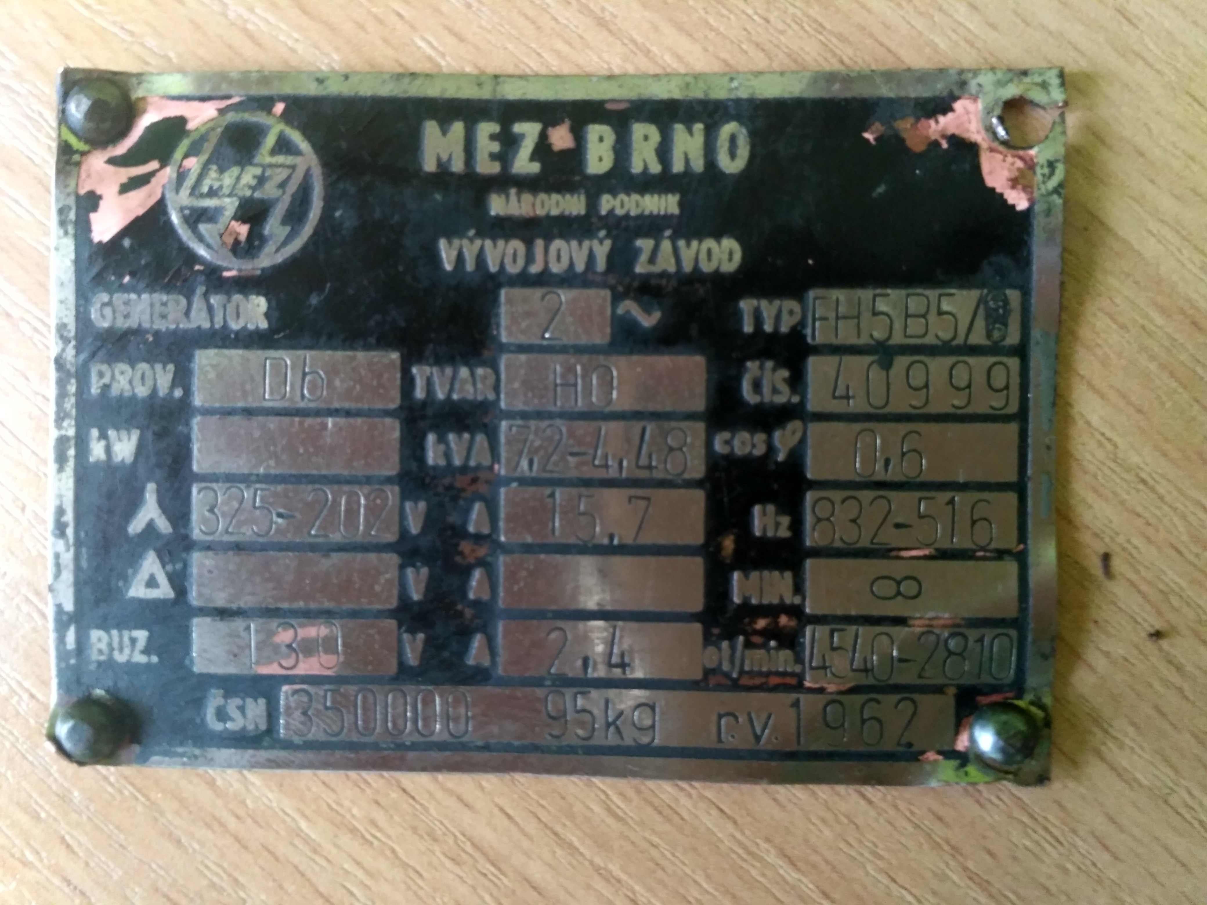

  • #6 17745944
    Joannah
    Poziom 7  
    Udało mi się zrobić kilka zdjęć silnika, schematu ideowego i generatora prądu który chciałbym zastąpić falownikiem:
    Dobór falownika do silnika 2-fazowego - wskazówki
    Dobór falownika do silnika 2-fazowego - wskazówki Dobór falownika do silnika 2-fazowego - wskazówki Dobór falownika do silnika 2-fazowego - wskazówki Dobór falownika do silnika 2-fazowego - wskazówki Dobór falownika do silnika 2-fazowego - wskazówki Dobór falownika do silnika 2-fazowego - wskazówki
    Ma ktoś może doświadczenie z tego typu maszynami?

    Chyba taniej i prościej będzie kupić wrzeciono z chin , moje zdanie .
    Po prostu szkoda na to czasu , no chyba że ......
