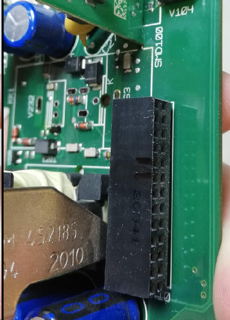

    Wpadł mi w ręce falownik jak w temacie 2,2 kW zasilany z 1 fazy. Niestety nie mam do niego żadnego z modułów komunikacyjnych, nie mam nawet zaślepki FIF.
    Po podłączeniu do zasilania na początku przez chwilę miga czerwona dioda a następnie słychać załączenie przekaźnika i zaczyna migać zielona dioda.
    pomierzyłem napięcia na W, V, U - jest tam do 40 V (jak będzie potrzeba podam konkretnie - teraz nie pamiętam) i 50 Hz.
    Pomierzyłem też jak opisał Pan krzysiul z tematu https://www.elektroda.pl/rtvforum/topic1239590.html
    Jest tak jak napisał.
    Na zaślepce FIF jest zwora, w temacie https://www.elektroda.pl/rtvforum/topic1544257.html
    Pan krzysiul napisał iż ta zwora w zaślepce łączy zaciski 20 i 28 jak w Standard I/O (X3), a co z zaciskami 7 i 30 które powinny być zwarte?
    Czy ktoś może mi podać które piny łączy ta zaślepka?
    Co jeszcze mogę sprawdzić nie kupując klawiatury (nie pakując się w koszty) aby sprawdzić czy falownik działa?
    Silnika też nie mam pod ręką, tylko czy mogę go podłączyć bez szkody dla niego?

    OK. Przepraszam za opóźnienie ale sprawdziłem i już wiem: zwierany jest 5 i 6 styk od góry po lewej stronie złącza.
    Falownik Lenze 8200 - sprawdzenie stanu bez modułów komunikacji
    Na zdjęciu widać te piny - zaznaczyłem markerem na złączu

    Po założeniu zwory na piny 5 i 6 reakcja jest następujące:
    Po podłączeniu do zasilania na początku przez chwilę miga czerwona dioda a następnie słychać załączenie przekaźnika.
    Następnie na ułamek sekundy zapala się zielona dioda.
    Potem dźwięk przekaźnika i zapala się czerwona dioda która dalej miga.
    Bez zwory zachowuje się tak jak opisałem wcześniej.
    Czy falownik na straty?

    Niekoniecznie - może to znaczyć również, że coś wywołuje błąd. Może to być np. kontrola styku termicznego w silniku lub wywołanie zdalne błędu na podstawie wejścia cyfrowego. Na tym etapie konieczne byłoby sprawdzenie jaki to jest błąd - czyli użycie panela z klawiaturą zakładanego na przemiennik lub diagnostyka z programu GDC (moduł RS232).
