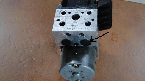

    Witam mam taki problem rano zobaczyłem że jest mało płynu hamulcowego w zbiorniczku po obejrzeniu zauważyłem że cieknie pompa ABS dokładnie z pod czarnej zaślepki da się to jakoś naprawić czy trzeba pompę wymienić ? Auto to vw passat b5 1.9tdi 115km 1999r. Nr pompy 8e0 614 111 ah?
    Dodaję zdjęcie
    ewentualnie czy mogę wymienić całą pompę ze sterownikiem na inną?

    Pomóżcie bo nowe pompy AH są strasznie drogie i nie wiem czy podejdzie jakiś zamiennik?

    Regeneracja albo wymiana na używaną o tym samym numerze sterwonika. Pozdrawiam
