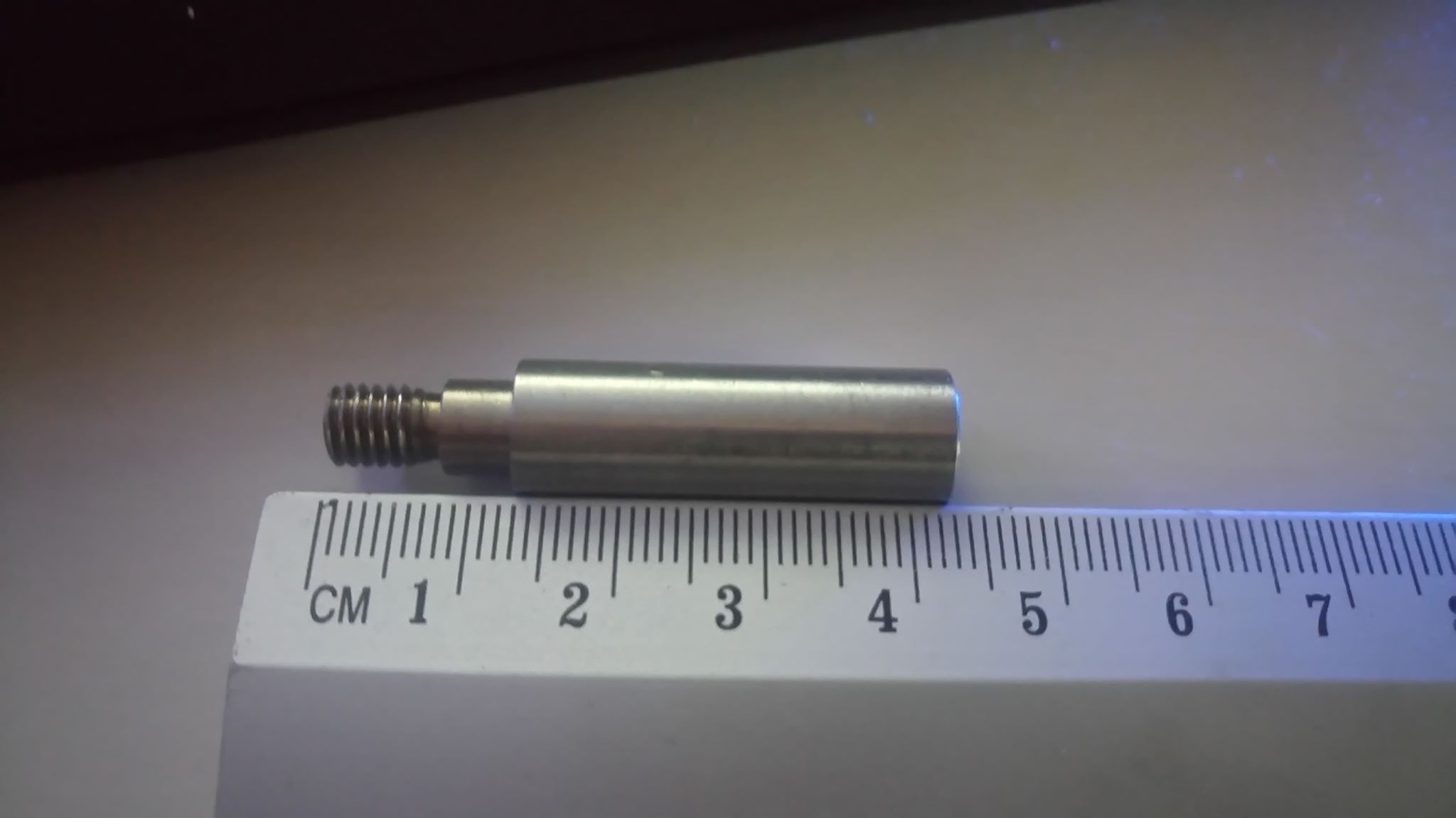

    Pilnie poszukuję części ze zdjęcia - tulejki ekstrudera do Prime 3D. Tulejka była lekko nadtopiona i filament się blokował, co wpływało na ślizganie się radełka.
    Gdzie kupić tulejkę ekstrudera 2/6mm do Monkeyfab Prime 3D?
    Wymiary:
    -średnica gwintu: 6mm
    -średnica zewnętrzna: 10mm
    -średnica tulejki teflonowej: 2mm (lub 2,3 - nie jestem w stanie już zmierzyć, bo się uszkodziła przy wyciąganiu)
    -długość całkowita: 43mm
    -długość najgrubszego walca: 30mm
    -wewnętrzny gwint dla pierścienia dociskającego: 8mm
    Tulejka ma wymiary 2/6mm i długość 30mm - mogę dokupić samą tulejkę, jeżeli ktoś wie gdzie mogę taką dostać..?
    Jeżeli ktoś ma namiar na tą część, to bardzo proszę o link lub wiadomość prywatną.
    Z góry dziękuję

    Widzę, że uboga wiedza jest na tym forum.
    Problem rozwiązałem. Wewnątrz tulei stalowej jest tulejka teflonowa złożona z dwóch rurek o różnej średnicy - 2/4mm i 4/6mm włożona jedna w drugą. Zamówiłem już potrzebne rurki z metra. Wystarczy dociąć na 30mm, wsunąć w tuleję stalową i dokręcić pierścieniem. To wszystko - mam nadzieję, że kiedyś komuś przyda się ta wiedza. Pozdrawiam
