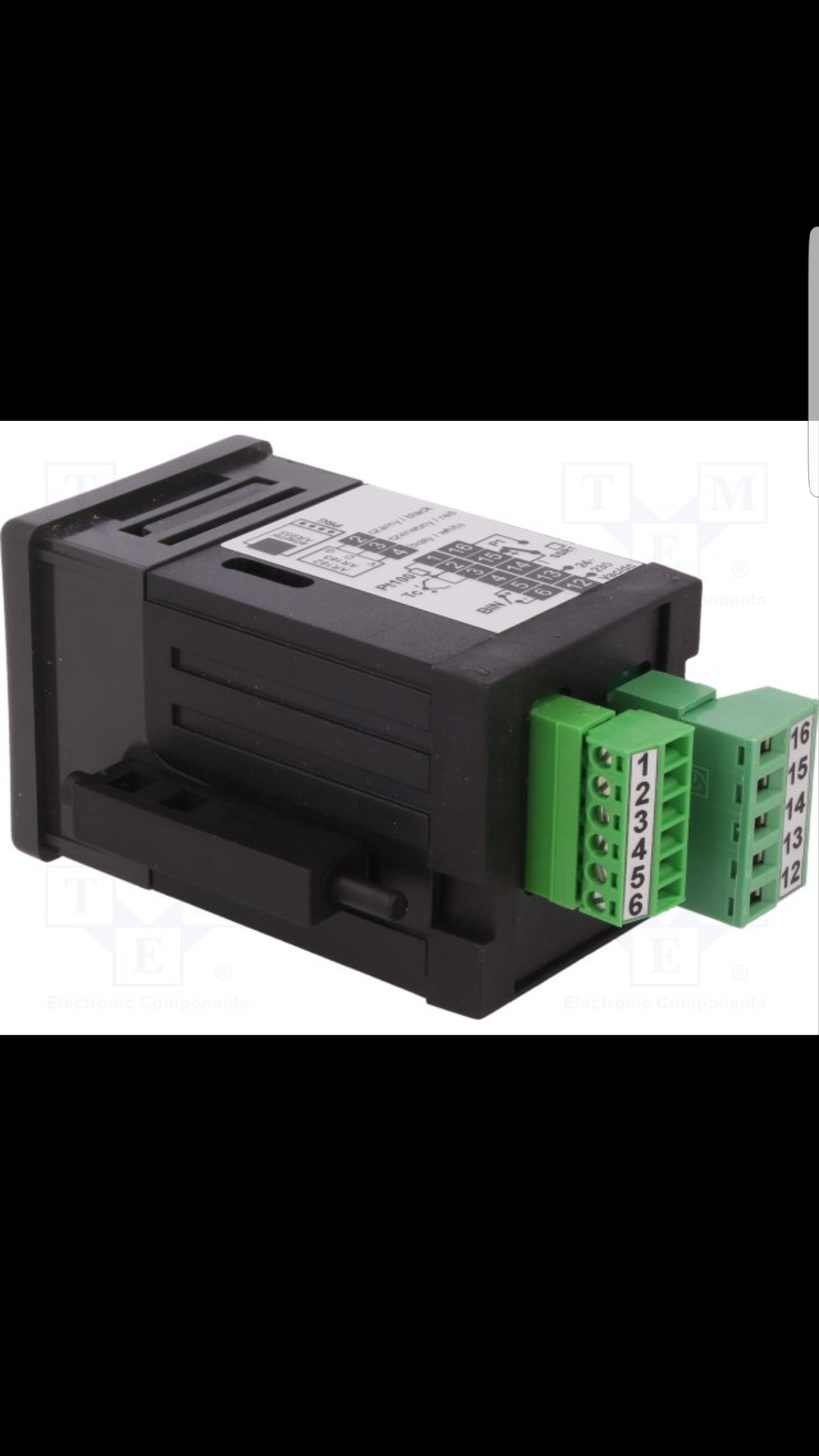

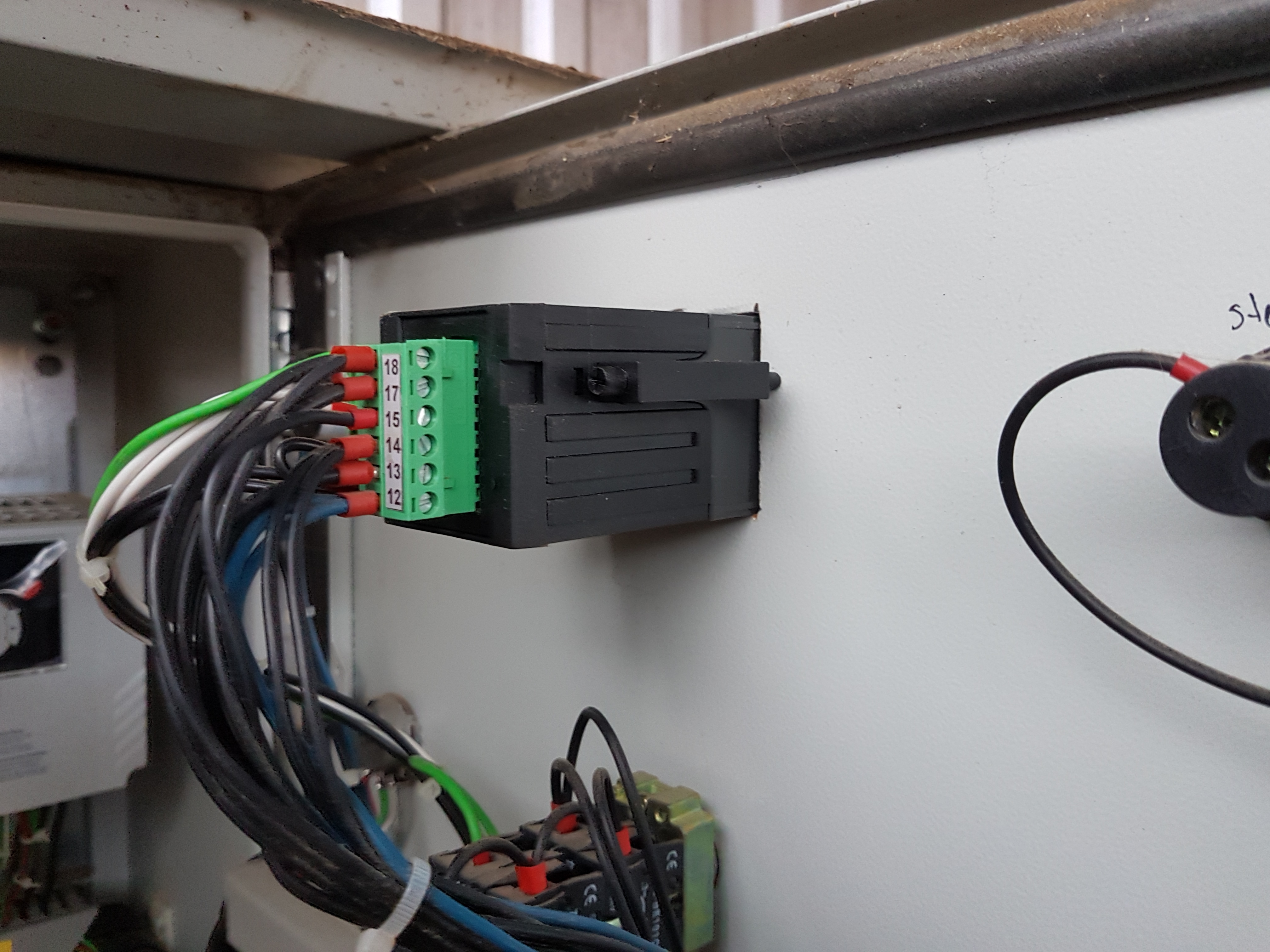

    Proszę foto tyłu ?
    Działa to tak reguluje temperaturę na 88 stopni( pierwsze wyjście, grzanie) i jak uzyska to włącza podajnik ?
    Więc 2-gie wyjście ustaw na 88 stopni (chłodzenie) i do uzyskania temperatury 88 podajnik będzie stał .
    Ale było by dobrze obejrzeć tył sterownika , a wyświetla temperaturę ?
    Chodzi o to czy 1 wyjście to regulacja temperatury, a 2 wyjście to zasypywanie ?
    A ustawił kolega co kolejek ???

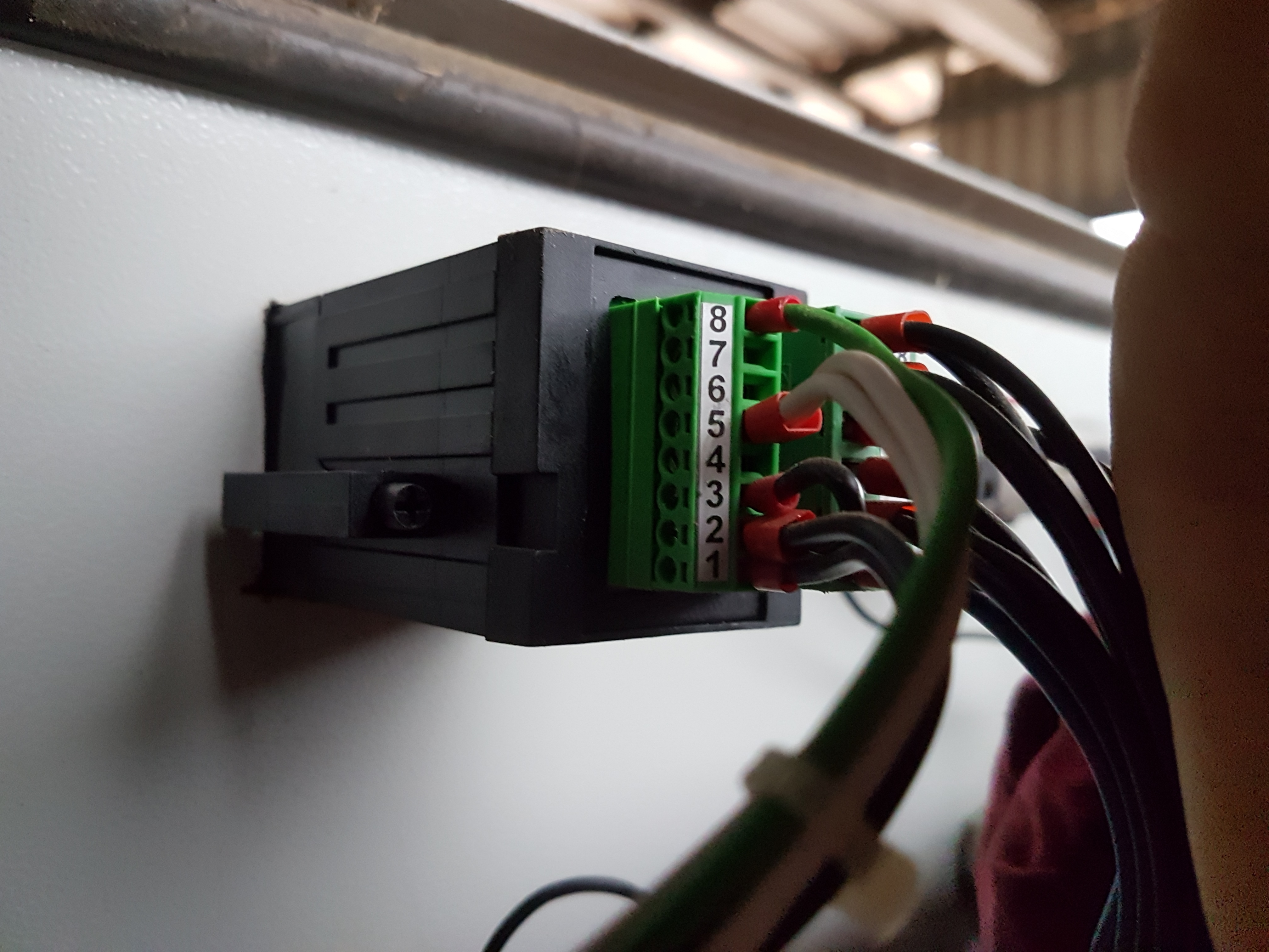

    Kolega próbował zaprogramować tak jak pisałem ?
    Wyjścia obydwa są wykorzystanie
    Gdzie idą kabelki z 5 i 8 . 8 nie czasem na falownik ?
