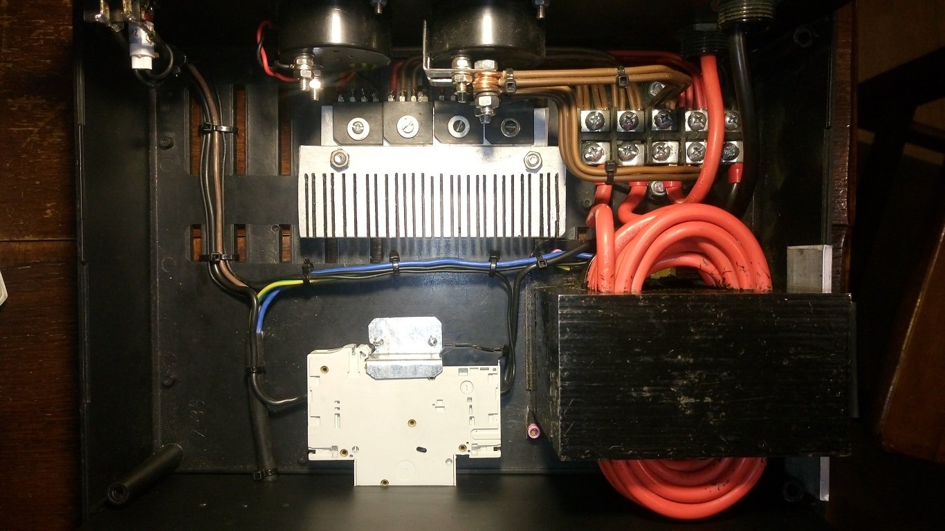

  • Witam wszystkich ! :P
    Przedstawiam Wam Zasilacz do wspomagania rozruchu np w samochodzie. Obudowa to Z-39 trochę pustego miejsca zostało ale to w niczym nie przeszkadza. Zamiast klasycznego bezpiecznika postanowiłem dać coś wielokrotnego użytku a mianowicie wyłącznik nadmiarowo-prądowy B10 , Transformator użyłem z uszkodzonej mikrofali , wyciąłem uzwojenie HV ( wtórne ) i nawinąłem linka LGY 10 mm² maksymalnie ile się dało. Trafo pomalowałem na czarno aby lepiej się prezentowało. :wink: Do wyprostowania prądu użyłem 8 szt mostków Graetza o mocy 10 A ( 1 szt ) przykręconych do szyn aluminiowych. przewody doprowadzające do mostków to DY 4 x 2,5 mm². Wszystko ustawione i przykręcone do jednego boku , dzięki temu później przy jakichkolwiek remontach nie ma problemów z trzymającymi kablami , zasłaniającymi elementami itp , Uchwyt do przenoszenia wykorzystany z samochodu typu Skoda Forman :D Maksymalny silnik jaki odpaliłem tym urządzeniem to 1,8 TDCI .
    Transformator z mikrofali jako wspomaganie rozruchu 12 V w samochodzie Transformator z mikrofali jako wspomaganie rozruchu 12 V w samochodzie Transformator z mikrofali jako wspomaganie rozruchu 12 V w samochodzie Transformator z mikrofali jako wspomaganie rozruchu 12 V w samochodzie Transformator z mikrofali jako wspomaganie rozruchu 12 V w samochodzie Transformator z mikrofali jako wspomaganie rozruchu 12 V w samochodzie Transformator z mikrofali jako wspomaganie rozruchu 12 V w samochodzie Transformator z mikrofali jako wspomaganie rozruchu 12 V w samochodzie Transformator z mikrofali jako wspomaganie rozruchu 12 V w samochodzie Transformator z mikrofali jako wspomaganie rozruchu 12 V w samochodzie Transformator z mikrofali jako wspomaganie rozruchu 12 V w samochodzie
    A na filmie 1,6 16 V Eco Tec :wink:

  • #2 17713572
    mr_grabarz
    Wydaje mi się, że B10 które zastosowałeś nie do końca jest trafionym pomysłem, producent deklaruje jego prawidłowe działanie dla prądu przemiennego, a nie stałego (nie bez powodu zresztą)
    Zamiast LgY na rdzeniu polecał bym jednak drut nawojowy, niby różnica żadna, ale odstępy między zwojami, itd itp i wydajność znacząco się zmienia.
    Schemat??
    opis zasady działania? co jak dlaczego tak, a nie inaczej?
  • #3 17713627
    Rezystor240
    Prawdopodobnie ten bezpiecznik jest po pierwotnej stronie transformatora.
    Widać na filmie jak amperomierz pokazuje ponad 20A prądu.
    Lepiej dać jeden mostek dużej mocy, niż kilka o mniejszej mocy. Jest to nie fachowe.
    Każda dioda ma inną charakterystykę czasowo-prądową, więc diody nie włączają się jednocześnie. A zawsze jedna dioda dostaje przez krótki okres czasu udar prądu, co nie jest dal niej zdrowe.
    Poza tym, napięcie. Woltomierz pokazuje ponad 15V.
    Wiesz co to oznacza dla elektroniki pokładowej auta?

  • #5 17713637
    Krzysztof Kamienski
    Jak widać, ten aparat zostal wlaczony w pierwotny obwod transformatora - więc ? Zastosował bym tu raczej coś, jak lotniczy przyciskowy wyłącznik nadprądowy ( masa tego na Allegro) - było by profesjonalniej, bo montaż trudno zkrytykować. Jedyny bład, to ,, twarde" połaczenie mostków, ze względu na rozrzut charakterystyk. Transformator zaś można było faktycznie nawinąć taśmą. Szczęśliwym pomysłem bylo zostawienie pierwotnego uzwojenia transformatora, tak obliczonego do rdzenia, by pracował on blisko albo i całkowicie w nasyceniu. Zmniejsza to ryzyko wystąpienia 20 woltow na wyjsciu tej machiny. :D
    Schemat ? A po co on komu ?

  • #7 17713641
    .:KoSik:.
    Tu właściwie nic nie ma więc czego schemat. Transformator, bezpiecznik (źle dobrany - powinien być zastosowany bezpiecznik na wyjściu) i mostek(i) prostowniczy. Podpinanie tego do vectry jest już igraniem z ogniem, co dopiero do nowszych aut. Jako ciekawostka, że się da jest ok. Wykonanie całkiem niezłe lecz sam pomysł urządzenia średnio trafiony.

  • #9 17714111
    mkpl
    Poziom 37  
    Sam układ jest ok. Całość ma prawo żyć ze względu na spadki napięć na połączeniach itp.
    Jedynie czego żal to alternatora i sterownika silnika. Sam sterownik delikatny jak baba... a alternator po rozruchu pakuje pełny prąd w dogorywający akumulator.
