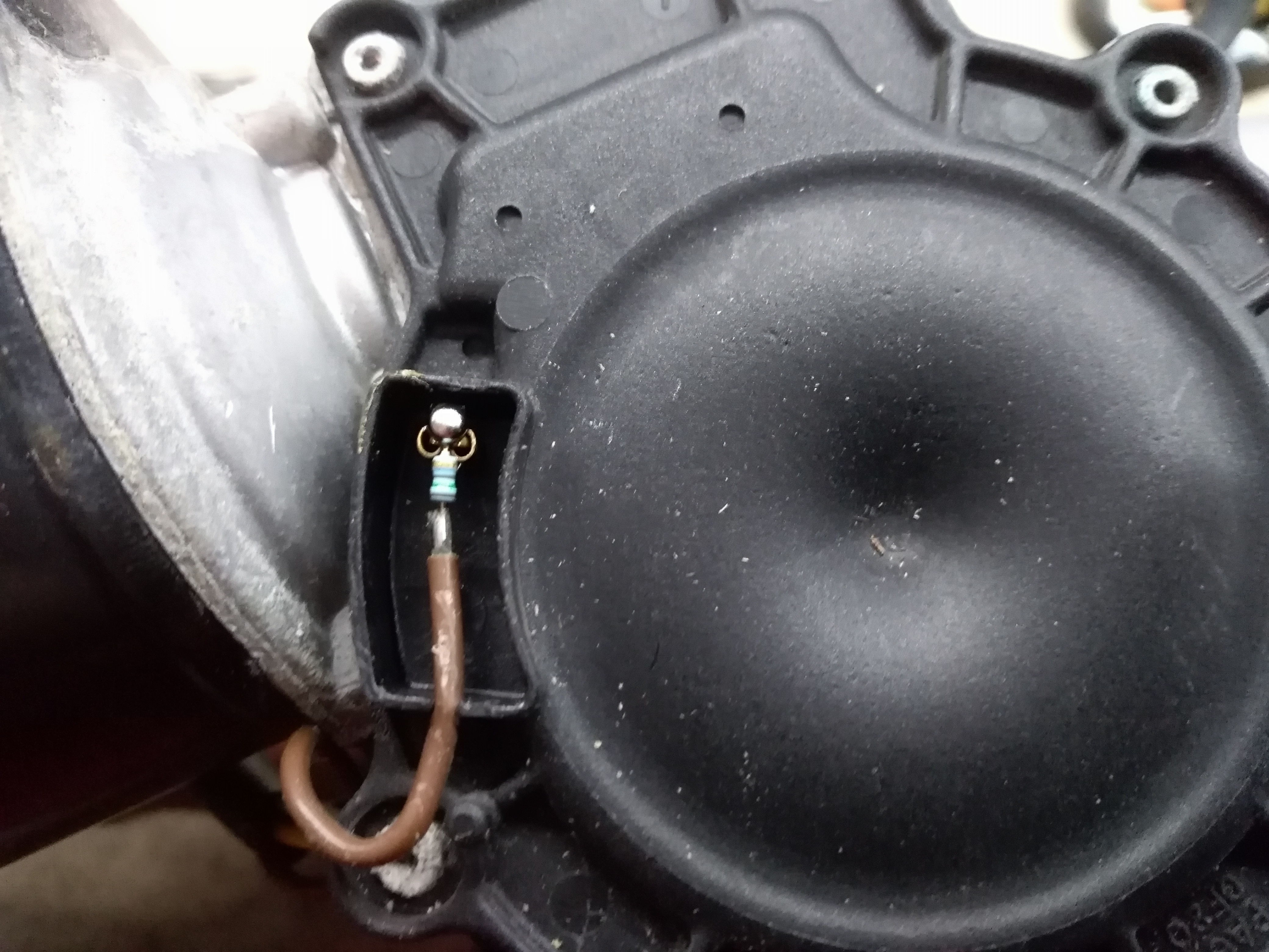

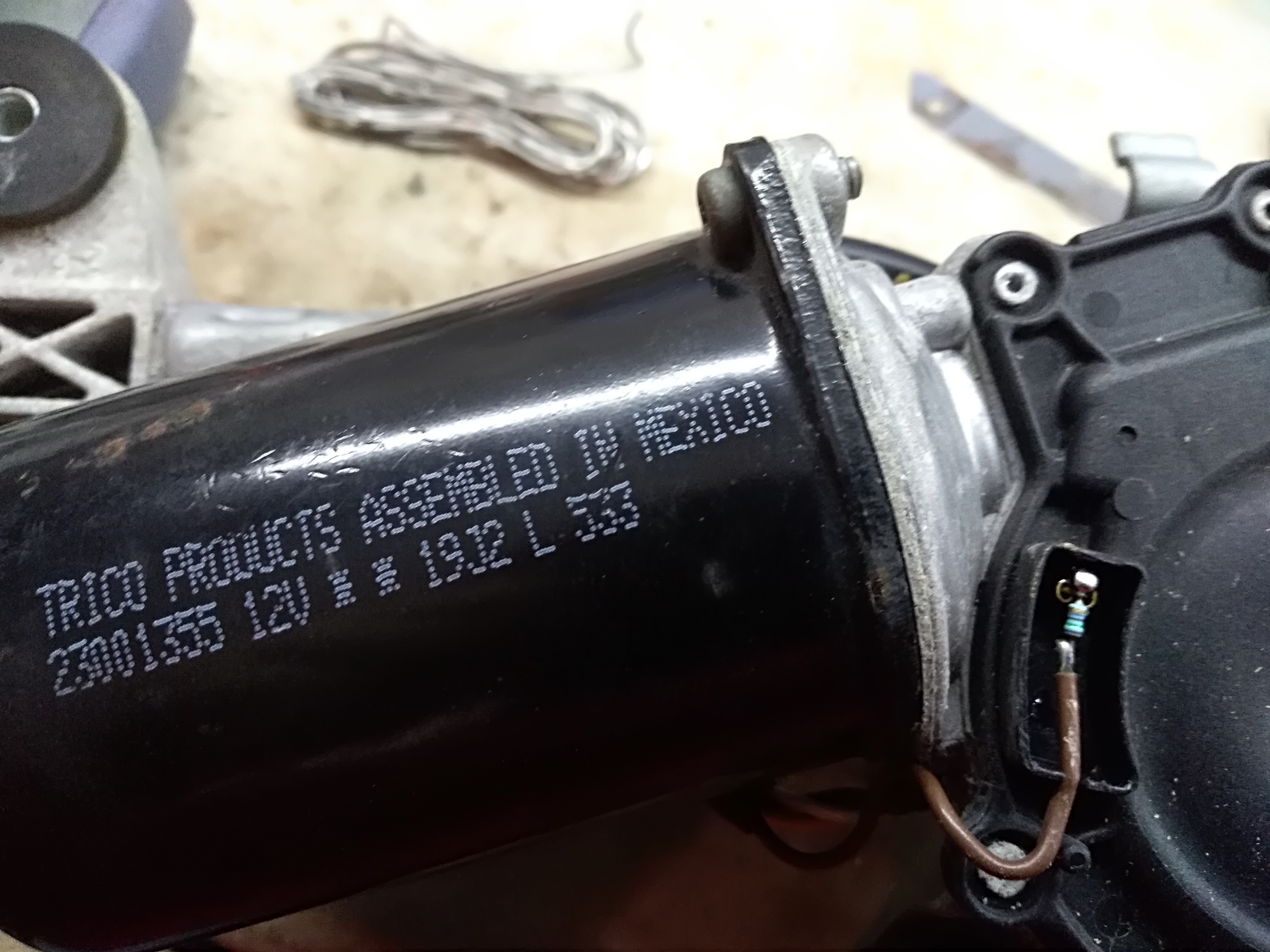

    Miałem dzisiaj do naprawy mechanizm Opla Vectry c z ustetką braku czasowej pracy. Usterka została usunięta, niżej zdjęcia z naprawy
    Naprawa czasowej pracy wycieraczek w Oplu Vectra C - zdjęcia krok po kroku Naprawa czasowej pracy wycieraczek w Oplu Vectra C - zdjęcia krok po kroku Naprawa czasowej pracy wycieraczek w Oplu Vectra C - zdjęcia krok po kroku Naprawa czasowej pracy wycieraczek w Oplu Vectra C - zdjęcia krok po kroku
    Może komuś pomoże w naprawie takiej usterki

    bonawe
    Hej @mietek36
    ten rezystor miales zalany jakims klejem/silikonem ? u mnie jest "zatopiony w takiejs takiej bursztynowej zywicy. Jak sie pozbyles tej "oslonki"?
  • #5 17948561
    mietek36
    To nie żywica to klej w sztyfcie rozpuszczalny na gorąco
    . Zetnij górę nożem do tapet potem delikatnie obcinaj na około i małym wkrętakiem podważa powinno wychodzić tam niema nic więcej jak to co na zdjęciach. Pozdrawiam

    macstar
    Witam niestety u mnie jest rezystor w silniku . Rozebrałem silnik wycieraczek i wszystko wydaje się być ok. Dalej brak czasowej pracy wycieraczek. Prosze o pomoc bo nie wiem gdzie dalej szukać.
