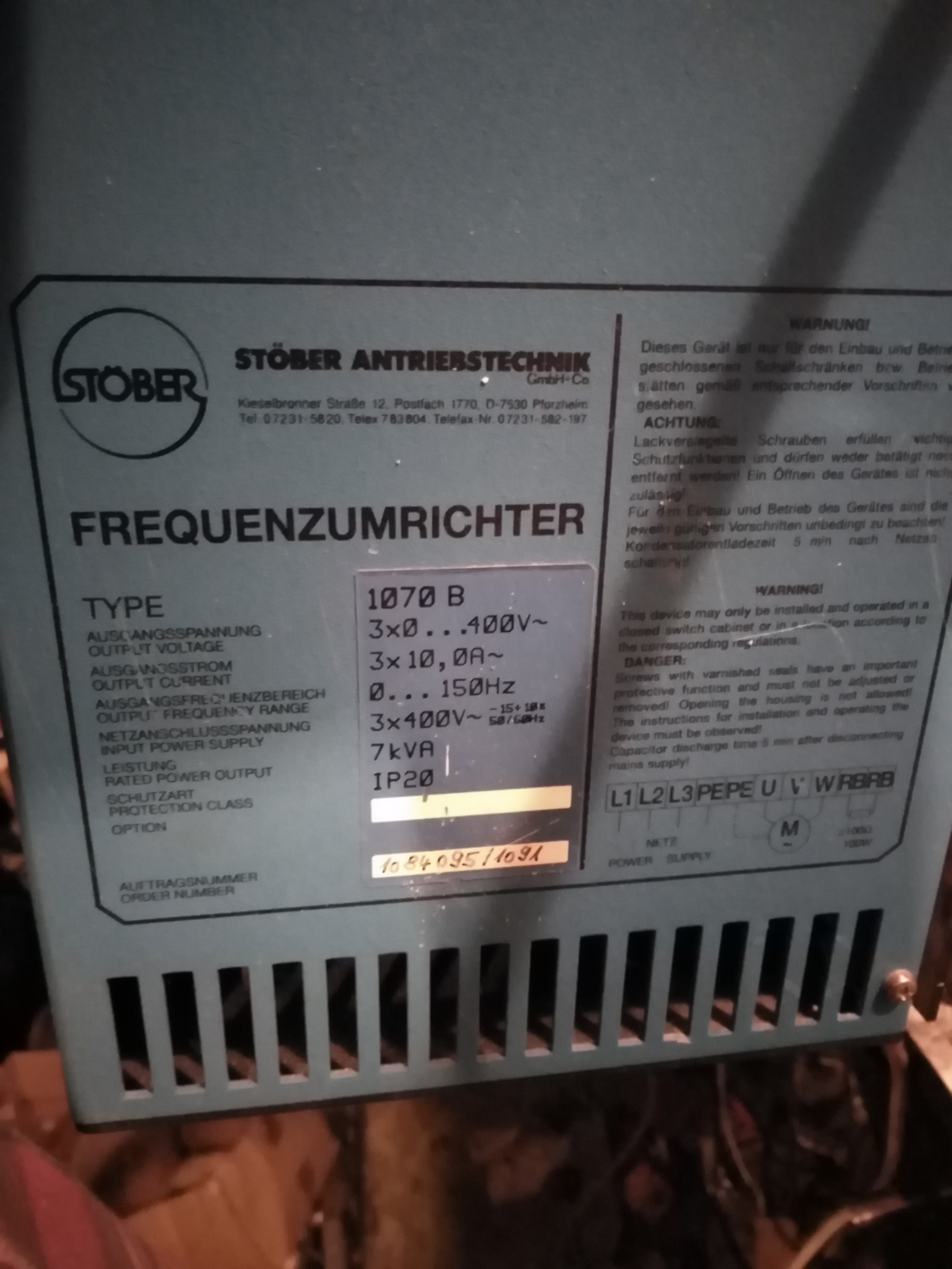

    Witam wszystkich. Mam stary falownik firmy Stober typ 1070 b.
    Zamierzam użyć do zasilania silnika frezarki. Ale nie mogę znaleźć informacji jak go uruchomić analogowo.
    Najlepiej jakiś potencjometr i przyciski sterowania lewo prawo
    Ma ktoś takie coś? Jak uruchomić analogowo falownik Stober 1070B?
    Zasilanie 3 fazy i silnik wiadomo bo jest schemat i rezystor na dolne piny.

  • #13 17717518
    Krzysztof Kamienski
    Do uruchomienia silnika musisz zewrzeć + 12VDC (15), z zaciskami (9) enable (uruchomienie), oraz 10 lub 11 (kierunek obrotów lewo/prawo). Atywacja innych zacisków odbywa się oprogramowaniem.

    Wszystko jest w dokumentacji do której "adamjk" dał linka. Musi kolega też wiedzieć że nawet po poprawnym podłączeniu, silnik może nie pracować poprawnie, wtedy należy podłączyć się interfejsem RS i zaprogramować stosownie do potrzeb. Jeżeli to nowość dla kolegi to może być problem. Ręcznie z panelu? Chyba że ktoś.

    W skrócie, po podaniu napięcia zasilającego 3x400V~ na wyświetlaczu powinien ukazać się napis:
    "Ready
    not enabled" (str. 26)
    Można wtedy przejść do zaprogramowania falownika, czyli przynajmniej wpisania danych silnika (str. 30 i przykład na str. 44), parametrów startu i hamowania, a następnie zapisania tych danych w pamięci nieulotnej falownika.
    Dopiero teraz można przystąpić do uruchomienia (upewniwszy się, że na wejście 2 podajemy z potencjometru 0V), podając +12V na zacisk 9, a następnie +12V na zacisk 10 lub 11 (wybór kierunku wirowania). Można teraz kręcąc potencjometrem zwiększać obroty silnika.
    Szczegółowa procedura opisana jest na str. 21 i następnych w rozdziale "Commisioning".
    Kolejnym problemem jest zatrzymywanie silnika. Można oczywiście skręcić potencjometr do zera i poczekać, aż silnik stanie. Lepiej jednak odłączyć zacisk 10 (lub 11), silnik zatrzyma się z zaprogramowanym uprzednio czasem, lecz na zaciskach silnika wciąż będzie napięcie. Dopiero otwarcie zacisku 9 odetnie napięcie. Jednoczesne otwarcie zacisków 9, 10 i 11 wyzwoli tzw. "Quick stop", czyli szybkie zatrzymanie z krótszym czasem (również programowanym) niż poprzednio. Z reguły niezbędne wtedy jest stosowanie odpowiedniego rezystora hamującego (podłączonego do zacisków RB), na którym wytraci się enegia kinetyczna napędzanego zespołu.
    Reasumując, stosowanie takiego przełącznika nie powinno mieć miejsca, musi być zachowana odpowiednia kolejność.
