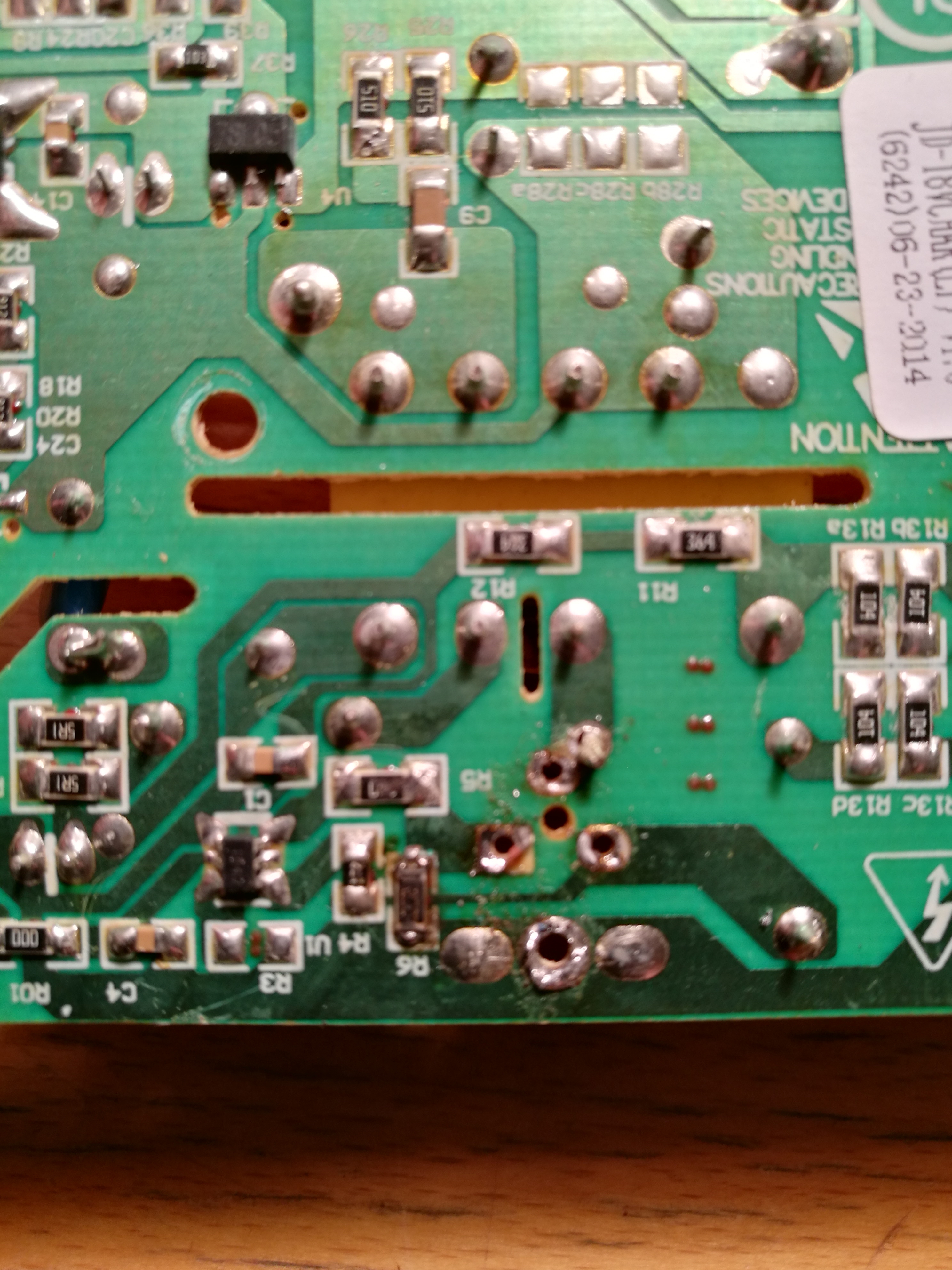

    Witam , ładowarka jak temacie , uszkodzony tranzystor SVF4N65F firma F-Cell. Poszukuję zamiennika, czy ktoś z was spotkał się z tym problemem?
  • #2 17714985
    dywanelektronik
    Witam. Na szybko IPA60R750E6XKSA1. jakieś 5zł w detalu.
  • #3 17719512
    Reflekt
    dzięki , ale okazało się że oporniki smd R4, R5, R6 są spalone i nie mogę przeczytać ich wartości, załączam foto Ładowarka Parksaide PABS18-Li - uszkodzony tranzystor
