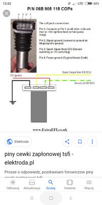

    Siema!
    Po pierwsze to tak: brak iskry na świecach a w kostkach przy cewkach jest 12V.
    Jak sparwdze czy impuls wychodzi z ECU do cewki zapłonowej?
    Podpinalem miernik jak na zdjęciu. Plus do plusa minus do minusa i było około 12v
    Teraz szukam opisu jak podpiąć żarówkę testową żeby sprawdzić czy przy kręceniu idzie impuls z ECU.
    Żółto-zielony wydaje się jakby był od impulsów. To dobrze kojarzę żeby do żółtozielonego i do żółtego wpiąć żarówkę i kręcić?
    Sprawdzenie impulsu zapłonu - Jak sprawdzić impuls zapłonu 1.8T
    #2 17715242
    robokop
    Do tego służy dioda led z rezystorem, ew. oscyloskop. Jesli wydaje się tobie, że zobaczysz kilkumilisekundowe błyśnięcie żarówki, to powodzenia.
  • #3 17991008
    Pajda89
    Sprawdziłem oscyloskopem.
    Wszystko gra.
