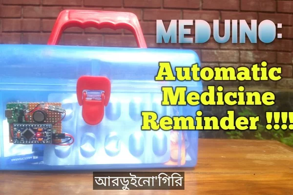

    Każdy z nas czasami przyjmuje jakieś leki. Niektórzy niestety zmuszeni są regularnie zażywać lekarstwa. Łatwo jest zapomnieć, szczególnie osobom starszym, o terminowym ich wzięciu. Niektóre leki, takie nawet jak często używane antybiotyki, przyjmować trzeba w równych odstępach czasu.
    Tak właśnie powstała idea Meduino - prostego urządzenia wykorzystującego Arduino do regularnego przypominaniu o konieczności wzięcia leków. Autor prezentowanej poniżej konstrukcji złożył ją z myślą o swojej mamie. Teraz każdy z nas może skonstruować takie coś dla swoich rodziców, dziadków etc.
    Krok 1: potrzebne elementy
    * Moduł Arduino Pro Mini,
    * Buzzer,
    * Oporniki 220, 330 lub 1000 Ohm,
    * Diodę LED,
    * Płytkę uniwersalną
    Krok 2: zasada działania
    Układ jest bardzo prosty. Aby zminimalizować liczbę potrzebnych elementów autor zrezygnował z wykorzystania zegara czasu rzeczywistego (RTC). Zamiast tego wykorzystał wbudowaną w Arduino funkcję delay. To najprostszy możliwy sposób odliczania ustalonego z góry czasu. Stoją za tym bardzo proste wyliczenia. Autor chciał, aby Arduino przypominało o wzięciu leków co 24 godziny:
    24 godziny = 24 * 60 minut = 24 * 60 * 60 sekund = 24 * 60 * 60 * 1000 milisekund = 86400000 ms.
    Teraz wystarczy tylko kazać odczekać programowi dokładnie taką liczbę milisekund, a podłączony do układu buzzer będzie dzwonił co 24 godziny. Jeśli potrzebujecie innego czasu pomiędzy alarmami, to zmieńcie ustawioną w kodzie wartości opóźnienia.
    Alarm włączy się i będzie dzwonił tak długo, aż nie zresetujemy Arduino. Dzięki temu ciężko go przegapić i o nim zapomnieć. Po resecie układ odliczy kolejne 24h zanim zadzwoni.

    Tłumacząc powyższy projekt początkowo zaciekawił mnie sam pomysł - moduł, który przypominać ma o wzięciu leków to dla wielu osób mających problem z pamięcią bardzo praktyczne urządzenie. Jakkolwiek można go zastąpić smartfonem to po pierwsze - jaki odsetek starszych osób smartfony posiada i obsługuje na tyle dobrze? a po drugie - taki moduł można przymocować bezpośrednio do skrzynki z lekami. Jednak ten cel, pomimo iż szczytny, nie jest zasadniczym powodem, dla którego pozwoliłem sobie wrzucić ten projekt na Forum.
    Oprócz fajnego pomysłu, powyższe Meduino jest przykładem dramatycznie złego projektu. Jest tutaj szereg rzeczy, które zrobione mogłyby być lepiej, jest też szereg takich, które zrobione są bardzo źle. Mimo wszystko układ działa. Pytanie teraz do forumowiczów - czy jesteście w stanie wychwycić, co można by poprawić? Co zrobić lepiej? Wspólnymi siłami zaprojektujmy wirtualnie Meduino 2.0 - nowe, lepsze i bardziej przydatne urządzenie niż to, co widzimy powyżej.

    Jak dla mnie to przede wszystkim zamiast deley() wykorzystać jakiś zew. zegar RTC
    usypiać procka i wybudzać przerwaniem z RTC

    Nie trzeba używać zewnętrznego RTC - wystarczy podłączyć kwarc i użyć przerwania z wewnętrznego timera. Nie wiem, jak w przypadku Arduino, ale zastosowany w nim mikrokontroler to chyba ATmega8, więc jest taka możliwość (o ile da się przylutować kwarc i kondensatory). Zaprogramować można też zwykłym USBasp.

    Delay będzie żenująco niedokładny. Procek pożera zasilanie nawet gdy pozornie nic nie robi (delay). Powstaje też problem
    zmienić czas na inny.
    Poza poprawkami, które zostały już opisane (RTC, usypianie) trzeba dodać jakiś mechanizm wyboru czasu alarmu np przełącznik. Wskazane byłoby pokazywanie czasu jaki pozostał do alarmu (wyświetlacz LCD) przycisk wyłączający alarm. Alarm (czas jego trwania powinien być regulowany) nie powinien trwać w nieskończoność (szkoda np baterii) ponadto w tym czasie powinien być odliczany kolejny odcinek czasu, czego w tym projekcie nie ma.
