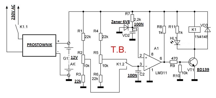

    Witam, zbudowałem prostownik do akumulatorów samochodowych ze stabilizowanym napięciem 14.4 V, na przetwornicy step down 10 A. Wszystko działa super, tylko jak zrobić, żeby po naładowaniu się akumulatora, gdy tzw. prąd ładowania spadnie do zera lub do kilkuset mA nastąpi wyłączenie tego prostownika. Czy ma ktoś jakiś prosty schemat?

    Jeśli prostownik stabilizowany to przy zwiększeniu napięcia akumulatora do napięcia stabilizacji prąd ładowania będzie utrzymywal sie na poziomie kompensacji prądu samo rozladowania i nie może uszkodzić akumulator. Jeśli potrzebujesz schemat odłączenia prostownika od sieci przy pełnym naladowaniu baterii to 2 warianty na zdjęciu. Wyłącznik do prostownika 12V ze stabilizowanym napięciem ładowania Wyłącznik do prostownika 12V ze stabilizowanym napięciem ładowania
