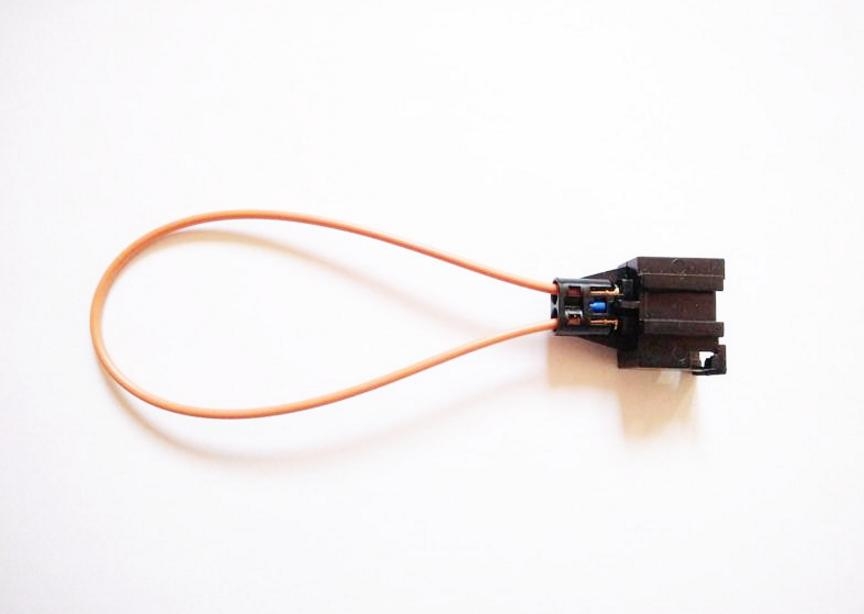

    No i dalej problem pozostaje, zastanawiam się nad odpięciem podzespołów - zmieniarka, navi, wzmacniacz.
    Robił już ktoś może takiego eksperymenta?
  • #7 17721657
    vwaudi
    kup pętle światłowodową i w ten sposób będziesz mógł odłączać poszczególne komponenty i bez wyłączania całego systemu.
    Jakie MMi tam masz? Jeżeli 2g to najczęściej kradły prąd telefon, navi albo ster MMI
    https://allegro....

    MMI 2G High telefon i navi można wypiąć a co będzie z tym sterownikiem jak go odepnę, chyba troszkę lipa? Oczywiście wszystko to wypinam przy kompie w bagażniku?

    vwaudi
    Jeżeli wypnesz navi i tel i usterka nie minie to raczej 100% że mmi ciągnie.
    jeżeli zielone menu masz zablokowane to raczej nikt tam nie siedział i nie grzebał.
    Jeżeli mmi odepniesz to cały system będzie martwy.
    Jeżeli odepniesz navi i tel i je zapętlisz będziesz mógł normalnie korzystać z mmi.

    Wychodzi na to, że telefon rozładowuje aku i teraz pytanko gdzie dokładnie wpina się tą pętlę światłowodową? Ponieważ po wyjęciu bezpiecznika od telefonu zdechło też całe MMI :)
  • #17 17732354
    vwaudi
    Pętle wpinasz w światłowód który wchodzi w ster telefonu pod nogami kierowcy
  • #18 17732360
    SZYMON BYDGOSZCZ
    Moduł telefonu jest pod wykładziną po fotelem kierowcy.
    To jest normalne zachowanie bo światłowód nie ma przejścia.
    Powinno być audi mmi na wyświetlaczu i wyłacza się.
  • #19 17732527
    Franz81
    Ok poszukam Dzięki :P

    Spoko znalazłem, wpiąłem pętle ale dalej lipa pobór w stanie spoczynku 0,08 A czy powinienem jeszcze wypiąć ze sterownika telefonu drugą wtykę?

    Gdy wypiąłem obie wtyczki (zapętliłem światłowód) pobór wzrósł o 0.14A

    Dziękuje Wszystkim za Pomoc wszystko wróciło do normy.
    Temat do zamknięcia
    (co do wtyczek wypiąłem tylko światłowód i go zapętliłem oraz wyciągnąłem bezpiecznik od telefonu nr16 lewa strona)

    Po wypięciu telefonu z obwodu
