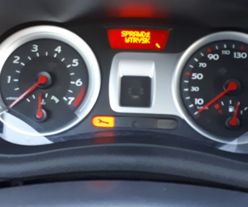

    Witam posiadam Clio 3 z 2006r 1.2B 16v 75km. Falują mojej Renacie obroty, schodząc do 500 i podbijając w górę i tak w kółko. Gdy wsiadam do samochodu i przekrecam kluczyk nie gaśnie kontrolka klucza( service) i muszę zamykać i otwierać samochód i przekrecać kluczyk i tak w kółko aż zaskoczy i nie zapali się a jak już się uda to chodzi i jeździ bez problemu tylko tych obrotów nie trzyma na luzie. Byłem u wielu mechaników i każdy stawiał na przepustnice więc wymieniłem ja wczoraj i byłem u mechanika skasować błąd i było dobrze odpałałem i jeździłem kilka razy wczoraj i obroty cały czas ładnie trzymała na 800-900 A dziś rano znów się zapaliła kontrolka klucza i miałem trudności z zgaszeniem jej z zegarów moim sposobem na zamykanie samochodu i przekręcanie kluczyka w stacyjce
    Czy ktoś miał podobny problem i wie gdzie mam szukać problemu? Jestem obecnie za granicą i ciągle wizyty u mechaników nie wchodzą w grę z uwagi na koszta. Liczę po pół roku męki z tym na pomóc i rozwiązanie problemu Renault Clio III 1.2B 16v 75km - Re: Clio,błąd przepustnicy falujace obroty i ko

    Zrób diagnostykę i wstaw błędy a nie opis kto co twierdzi, bez tego to szukanie igły w stogu siana. Teraz nie wiadomo od czego znów się pali, czy to samo co było wcześniej czy coś innego.

    Błędy jakie pokazuje to błąd przepustnicy i zasilania plus rozładowany akumulator co akurat jest podobno normalne że pokazuje go przy włączonym zapłonie na stacyjce. To są te same co wcześniej. Czasami pomaga jak przy przekręcaniu kluczyka depczę po gazie. Próbowałem dziś kostke od pedału gazu parę razy odłączyć ale nic to nie dało

    Czy ktoś ma jeszcze jakieś pomysły? Pomaga mu jak naciskam na pedał gazu zamykając i otwierając kluczykiem samochód i przekrecajac kluczyk zaczynam naciskać na pedał gazu

    Nie zmam się ale wpadłem na pomysł, żeby sprawdzić przewody dochodzące do przepustnicy u mnie kabelek dochodzący do cewki był uszkodzony w kostce i co jakiś czas wywalało błąd cewki zapłonowej po wymianie cewki to samo a to przewód może jeszcze sprubuj wlać płyn do baku czyszczący wtryskiwacze ale wlej calą buteleczkę na pół baku może coś je zatkało i paliwo nie dochodzi wtedy komputer wysyła sygnał o zwiększeniu gazu obroty idą w górę po czym odpuszcza gaz i obroty spadają do ok 500 z braku odpowiedniej ilości paliwa i tak w koło. Ps zaznaczam, że się nie znam tylko to mi przychodzi do głowy, acha może jeszcze filtr powietrza, zapchany lub cewka zapłonowa do wymiany albo pompa paliwa ?
